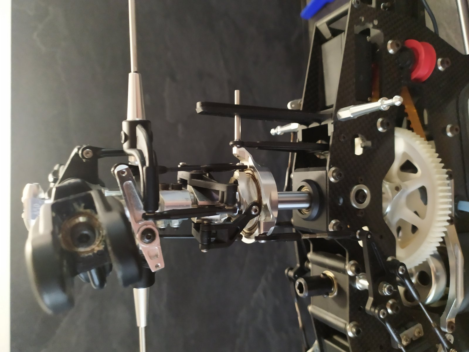

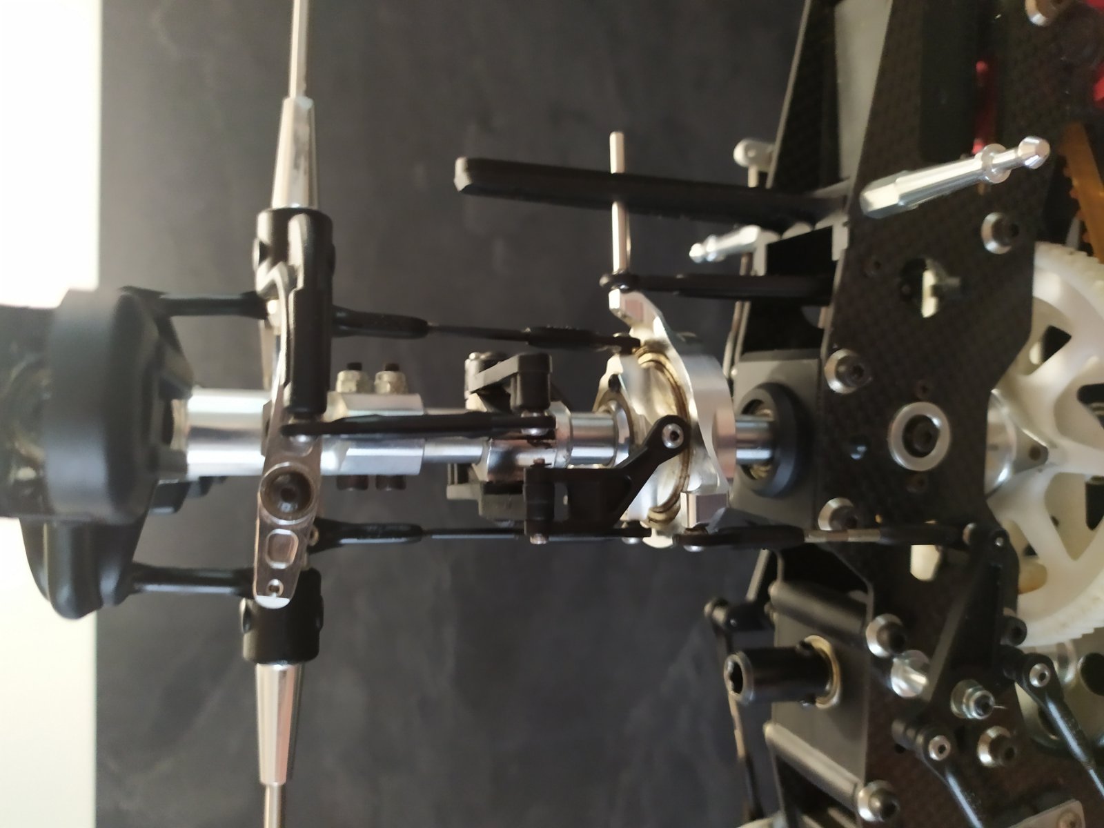

    Vraag ben bezig met een Raptor x50 als de swashplate omhoog gaat krijg ik negatief pitch en omlaag positieve pitch klopt dit
    Volgens tekening heb ik hem juist gemonteerd

    Bedankt voor de reacties ga vanavond foto's plaatsen

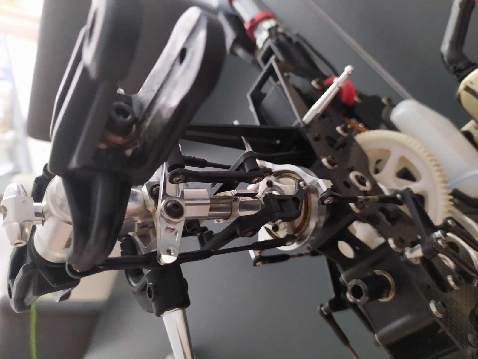

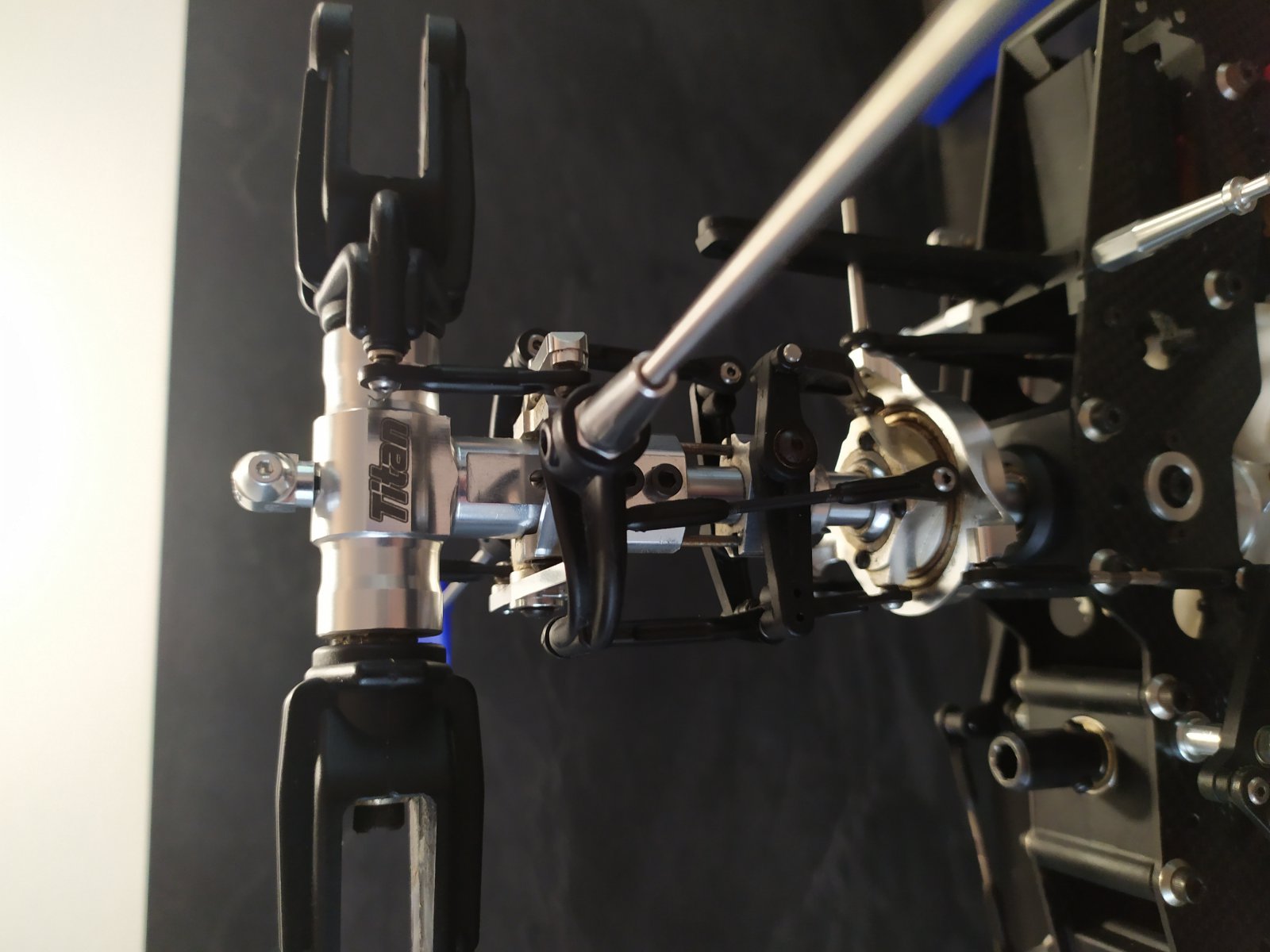

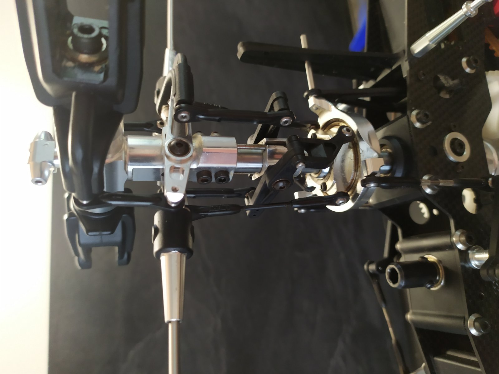

    De ballink moet op de achterkant van het blad zitten, ik heb dit ook voor gehad en Arie merkte het op.

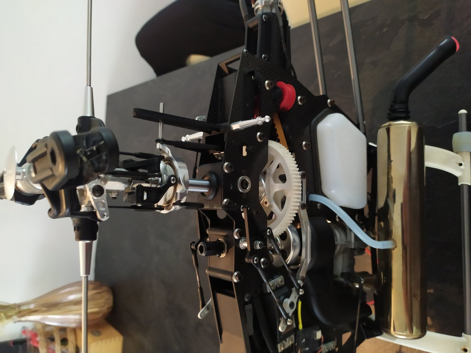

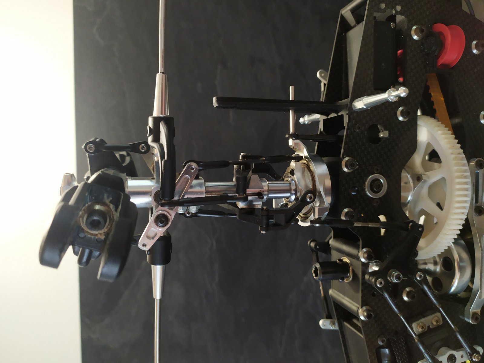

    Klopt.indd, Bij de X50 is de pitch richting andersom. Moest destijds ook even 2x kijken. Henseleit 3DNT had het bijvoorbeeld ook.

    Zit inderdaad precies andersom als je verwacht, maar wel volgens de tekening.
    Ik heb zelf een FBL versie, daar is het dus andersom ;)

    Oke bedankt voor de reacties (vond het al vreemd) dan moet ik me zender gaan aanpassen
