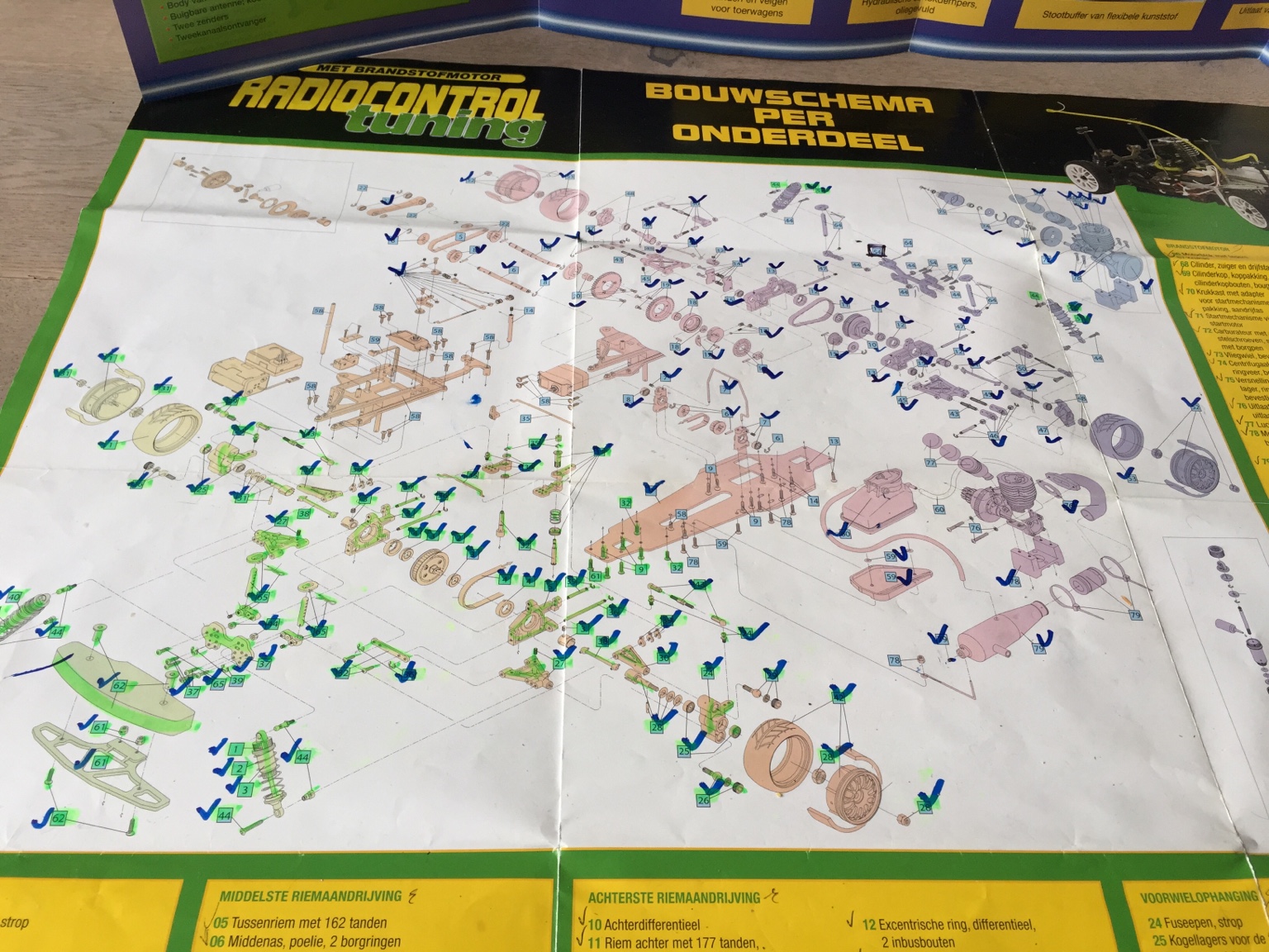

Ik was begonnen met het zelfbouwen van een Thunder Tiger. Via marktplaats gekocht en er miste 1 onderdeel die had ik besteld in Duitsland. Na 2 jaar heb ik hem vandaag maar weer eens uit de doos gehaald en ben een heel eind opgeschoten

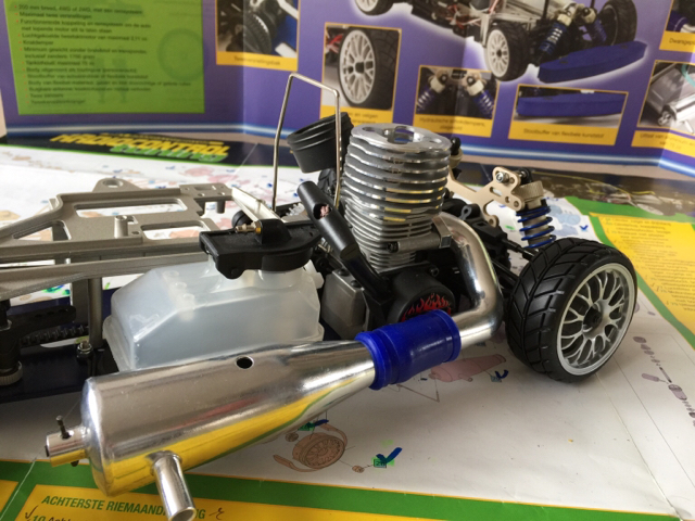

zo was die tot vanmiddag.

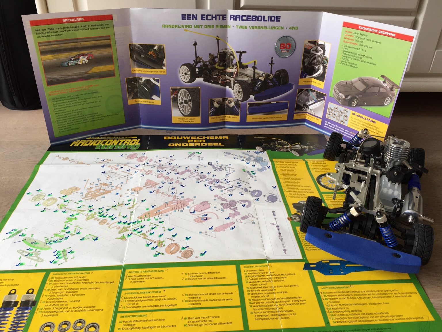

Hij is nu inmiddels zo:

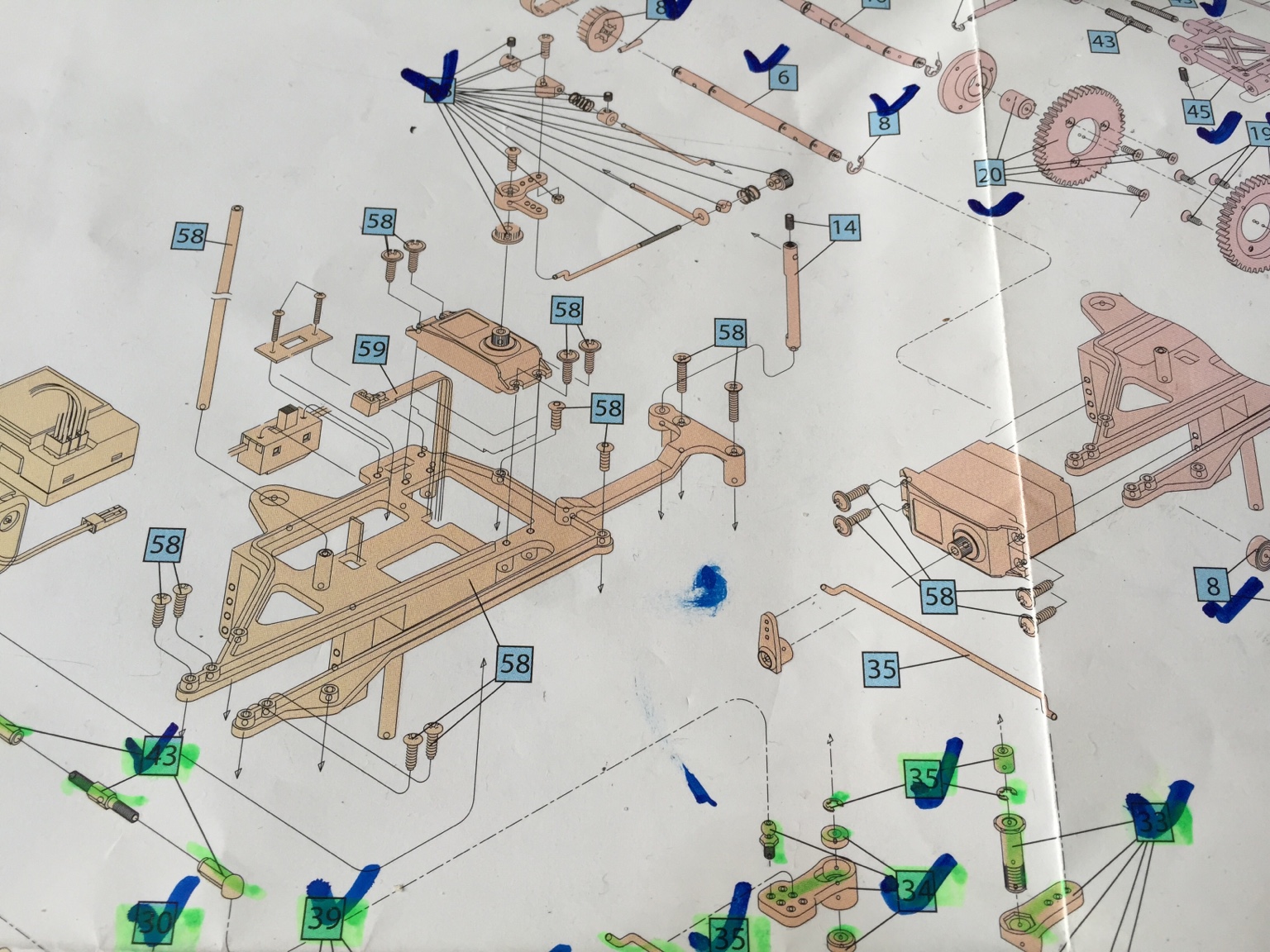

Nou vraag ik mij af wat nummer 58 op de tekening is?
Er staan nogal wat nummertjes 58 op de tekening..... welke bedoel je?
En wat schroeft 58 vast? Ik gok dat het niet standaard geleverd wordt maar dat het een ontvanger of iets dergelijks is?
8 plekken zijn aangeduid met 58. Het meeste schroefjes, dan een radioplaat en een antenne buisje
