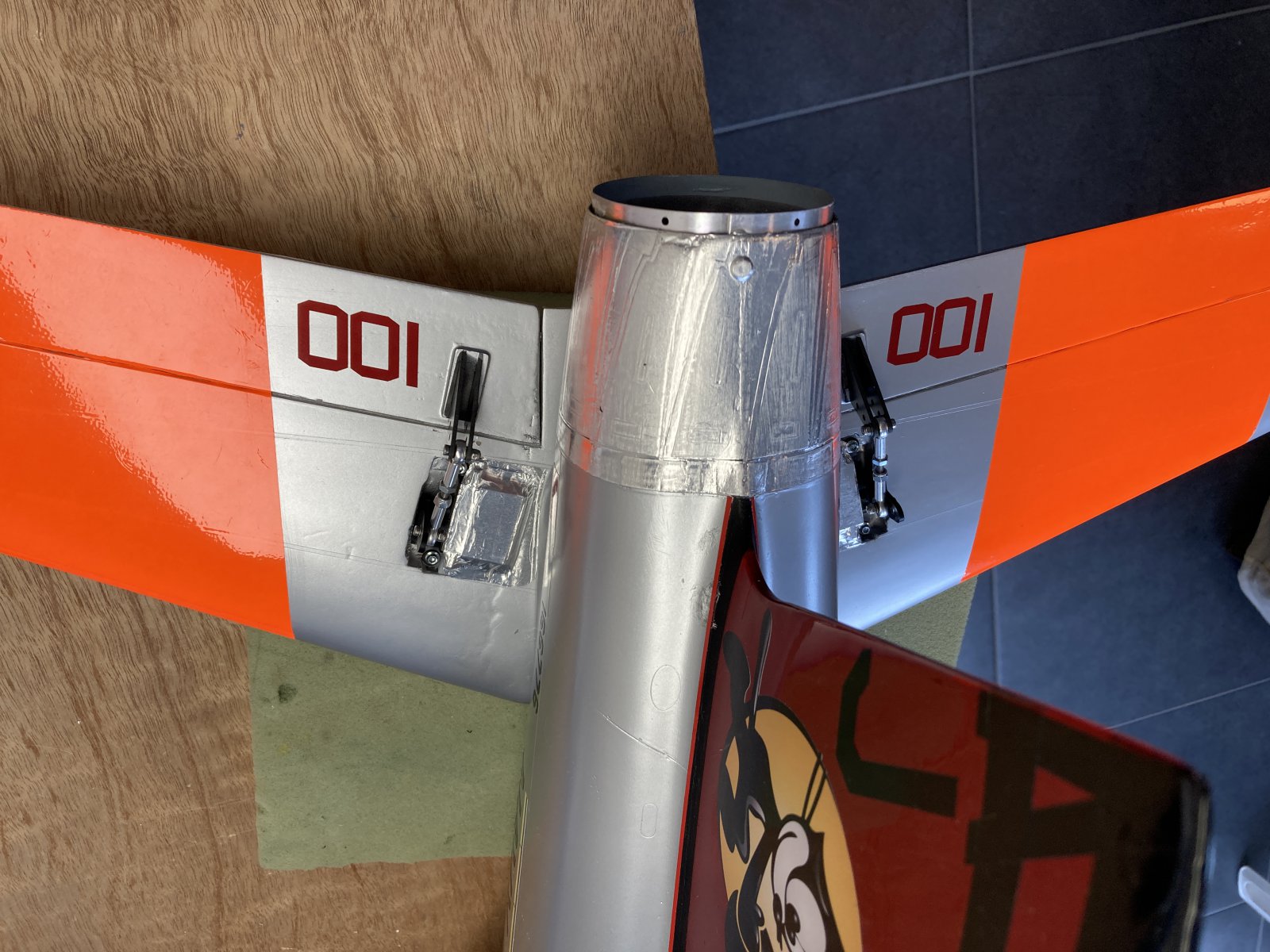

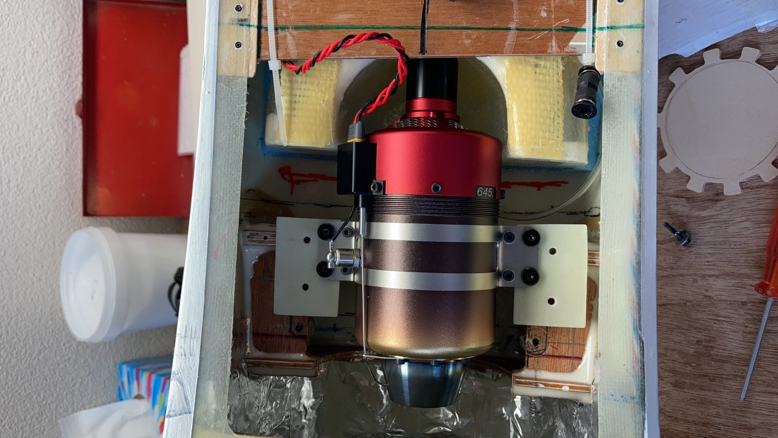

    IMG_1929(1).JPG Zo de K70 G4 weer terug geplaatst in de Dutch RC F86 Sabre . Alleen de turbine , 4 boutjes en de ECU overzetten .
    Heb in de ThunderCat een extra pomp en kabelset ingebouw , die zijn los verkrijgbaar
    Zodra ik weer een beetje ben ingevlogen gaan we deze eerst invliegen.

    Een van de Graupner servo's is een blindganger want die doet hele rare dingen. Van alles getest en omgewisseld , nieuw snoer op de print gesoldeerd lijkt op draadbreuk maar zit waarschijnlijk ergens in de print.
    Nieuwe worden niet meer gemaakt dus op zoek naar wat anders wat hier netjes past.
    IMG_2109.JPG IMG_2110.JPG IMG_2112.JPG Deze zijn lichter en toch 3.4 kg bij 6 volt.
    Hier zit een BVM mat in tegen eventuele te hoge temperaturen in deze omgeving.
    Wilde eerst alleen het stabilo vastlijmen maar toch volgens bouwinstructie de 4 boutjes erin gemonteerd. Dit mag natuurlijk nooit zomaar loskomen. Misschien doe ik er hittebestendige montage kit tussen dan kun je die altijd nog weer voorzicht los snijden als je er nog bij wil.
    De servo stekkers zijn met krimpkous vastgezet en passen netjes in het bakje in het stabilo. Hier overheen eerst nog alu-tape van de Gamma en vast gebout.

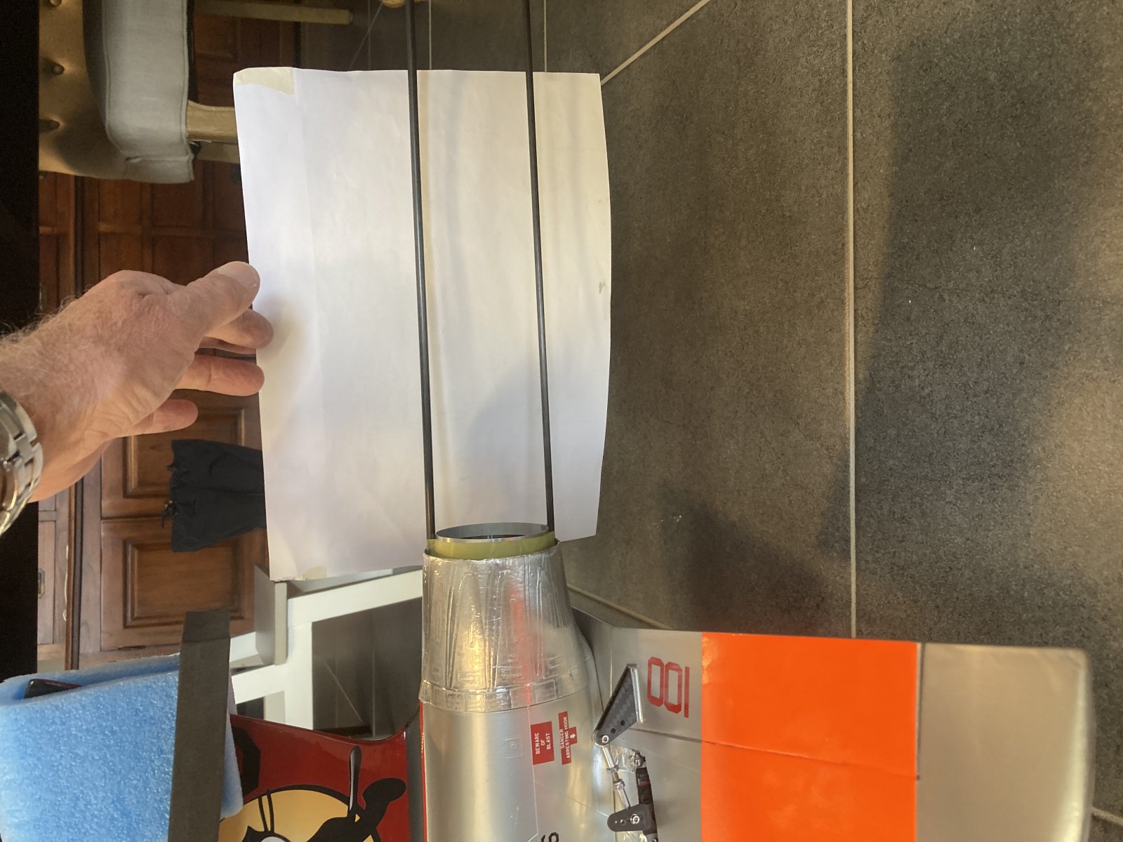

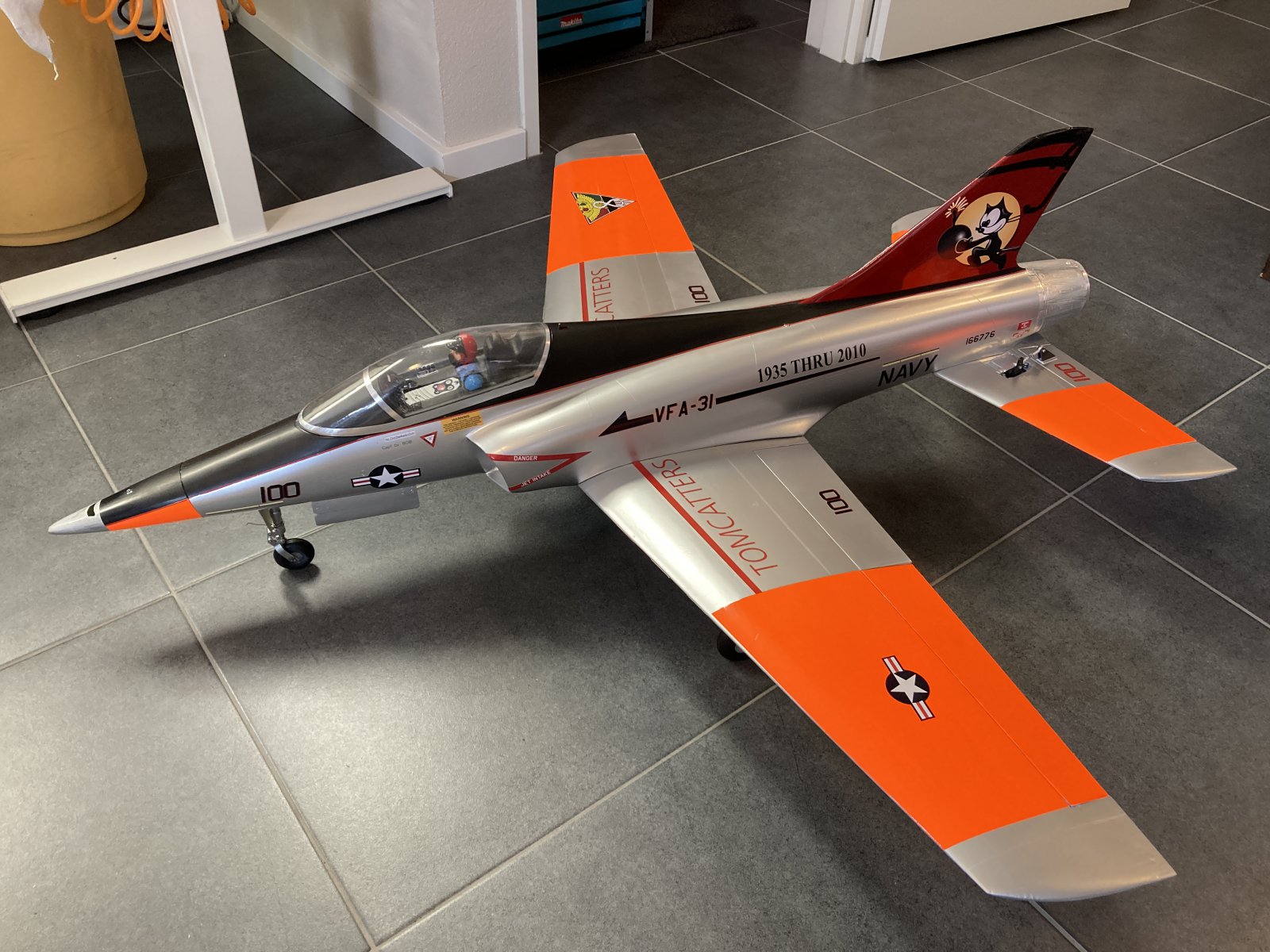

    Deze ThunderCat 45 turbine is prima geschikt voor een kleine turbine zoals de XICOY X45 Compact / Light , KingTech K45G4 /K30G4 , Lambert Kolibri T45 /T35/ T30 .
    Thrust Pipe diameter en tank 1.4L zijn juist voor deze turbines geschikt .
    Niet voor de K70G4 of de K45 ( zelfde maat als K70 ) waarvoor deze ThunderCat 45 in eerste instantie was bedoeld.
    Deze zijn te zwaar qua gewicht achter het zwaartepunt. Dan komt de tank te ver naar voren en ligt niet OP het zwaartpunt.
    Mijn K70G4 gaat hier dus niet in want dan verbrand waarschijnlijk die mooie Gumannia Pipe das zonde.
    De K70 heeft veel te veel vermogen voor deze Cat ! De Sabre Cat ging er wel vandoor als de brandweer .

    Mooi kistje geworden Hans.
    Een 45 zal inderdaad de maat zijn en dan gaat het nog hard zat denk ik.
