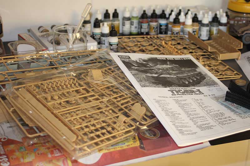

@Ed dank je wel! De sprues van Academy zien er goed uit met een enorme hoeveelheid aan onderdelen. Geen beschadigingen te zien en alles is compleet. Gistermiddag ook eindelijk de PE-sets van Eduard binnengekregen en man, wat een hoeveelheid aan dun materiaal. Ben al uren bezig geweest met de originele handleiding om overal aan te kruisen wat vervangen word door PE of wordt uitgebreid met PE. Flinterdun materiaal dus het buigen wordt straks een mooie uitdaging. Eerste stap dadelijk zijn de wielen maar eerst wens ik alvast een ieder een veilige jaarwisseling en veel hobbymodelgenot in 2015! Groet, Thierry (Dorffmees is m'n modelbouwnaam)

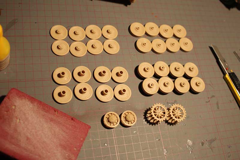

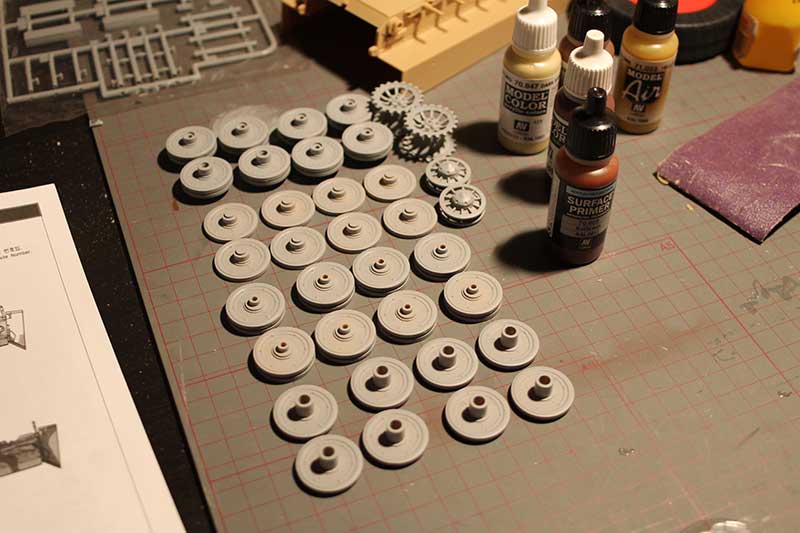

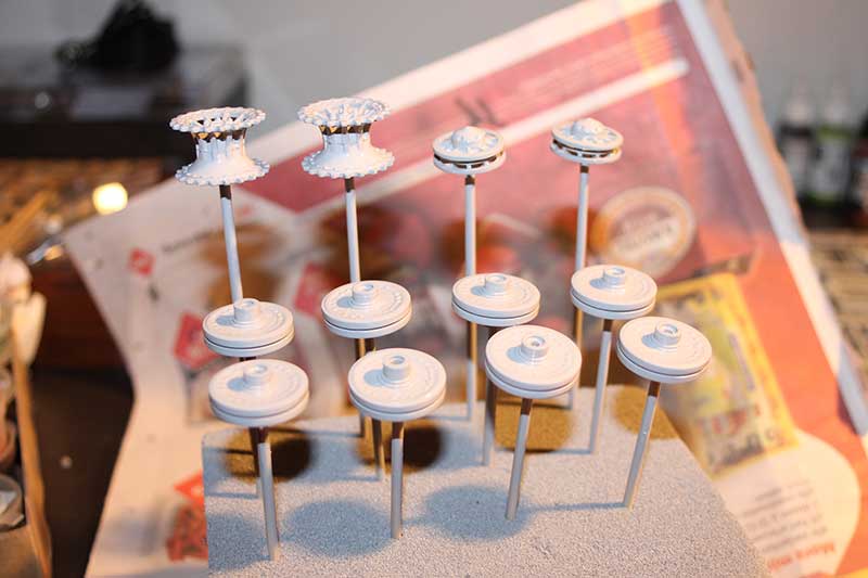

Eerste stap zijn de wielen. Flash (weinig) en afbreekpunten bijgewerkt met vijl en fijn schuurpapier: In elkaar gezet en met de spuitbus van Tamiya een grondlaag gegeven: Tamiya gebruik ik alleen als grondlaag, voor de rest gebruik ik Vallejo met de airbursh. Het is nog even wachten op de verfbestelling want dan kan ik de wielen alvast in een donker gele en zwart bruine camo zetten. De tank komt uiteindelijk samen met de Sd.Kfz.234/4 Panzerspahwagen (zie hem staan op de foto's van sprues) in een diorama terecht. Groet, Thierry

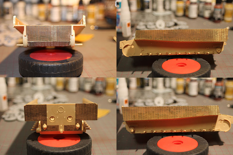

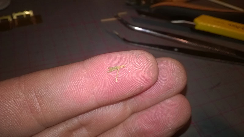

Bij de opbouw van de lower hull komt het eerste PE-werk al om de hoek, de zimmerit. Allerlei overbodigheden qua plastic weggeschuurd en zimmerit op de rechte delen geplaatst. Deze lijm ik met secondenlijm in combinatie met een activator. Daarna de rechterachterklank geheel uit PE gebouwd. Zeven onderdelen waarvan een paar heeeel erg klein, maar het ziet er zoveel beter uit dan de plastic variant die is meegeleverd. Nu de linkerkant nog opbouwen en ik kan verder met de achterkant van de lower hull. Groet, Thierry

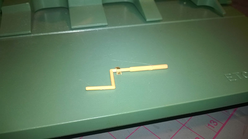

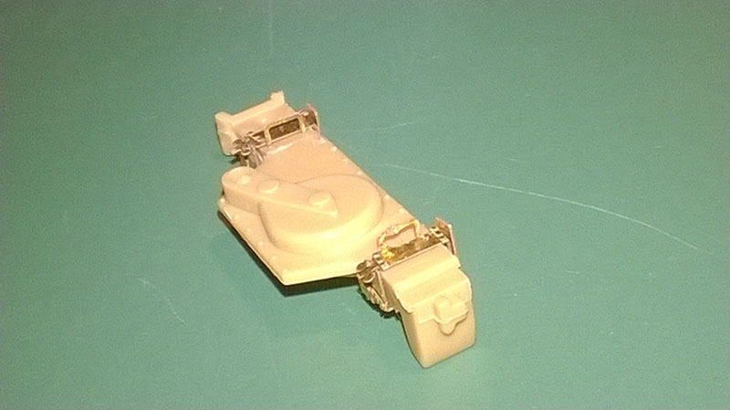

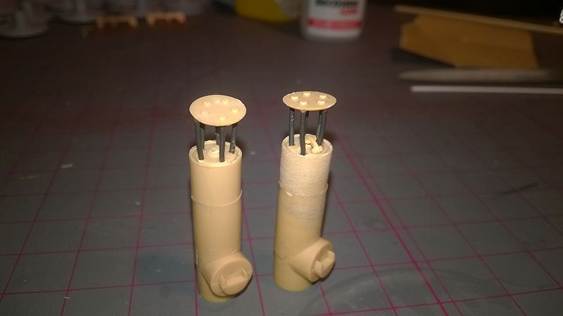

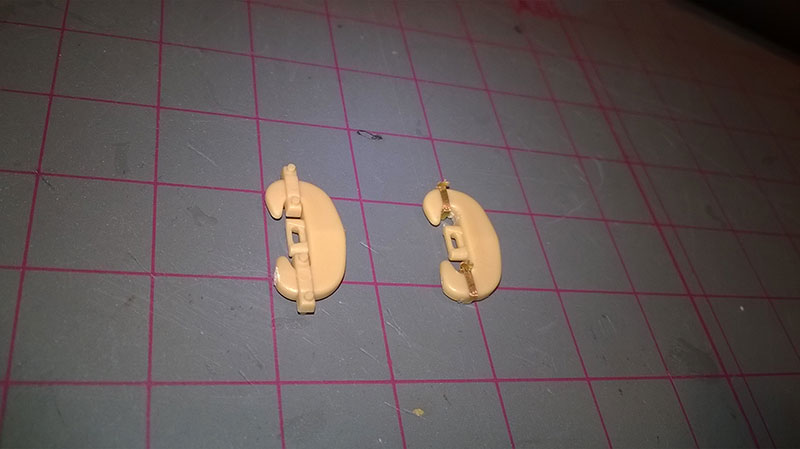

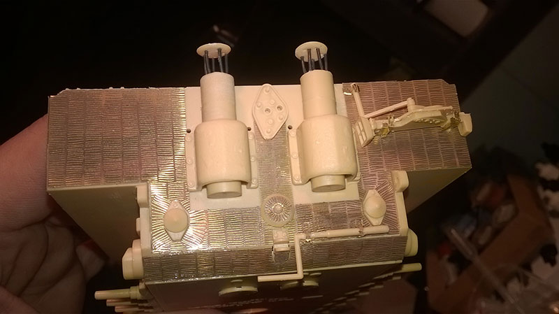

Vandaag verder gegaan met de achterkant van de tank. Eerst de exhausts gemaakt en de vijf plastic tuitjes vervangen door dun ijzerdraad: Toen de zwengel... eerst de aangegoten ophangpunten weggevijld en gesneden, daarna de pe-ophangpunten gevouwen en gemonteerd. Deze eerste (van in totaal 26 ophangpunten her en der) kostte mij een half uur om het goed gebogen te krijgen. Maar het ziet er zoveel beter uit.

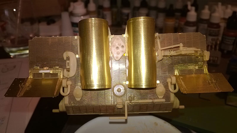

De achterkant begint steeds meer vol te raken met onderdelen met veel pe: Alleen de zijkanten nog en de afsluiting van de uitlaten. Ook allemaal pe.

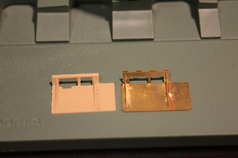

@Sander, heb de ATL-06 besteld en inmiddels binnengekregen. Dat worden een paar avondjes uitboren en vlechten ;-) De achterkant is voltooid. Eerst nog het nodige pe-vervangingswerk verricht. Zie de geleverde versie en de bewerkte versie: De complete achterkant is nu klaar voor de grondlaag. Vallejo Light grey met de airbrush uiteraard.

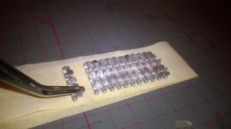

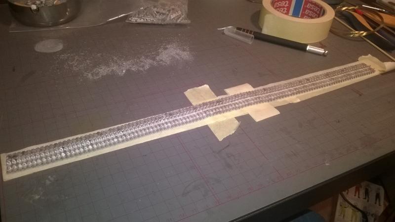

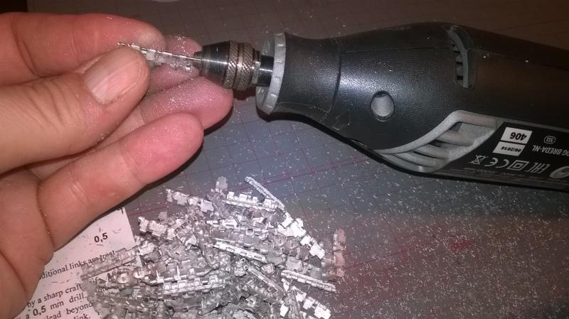

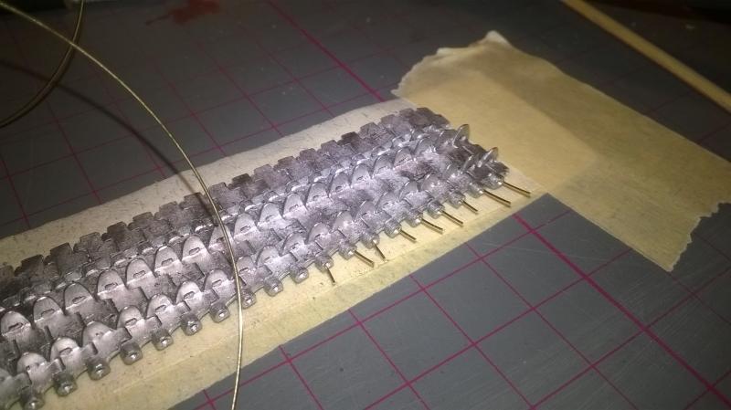

Door het vele betaalde en vrijwillgerswerk is het modelwerk wat blijven liggen, maar er is wel iets gedaan. Aandrijving en hull zijn geairbrushed, wielen zijn onder handen genomen. En als projectje tussendoor de tracks: Eerst uitboren met een dunne boor. Daarna op dubbelgevouwen schilderstape aan elkaar gezet. Met als resultaat een lange sliert tracks. En daarna het dunne metaaldraad erin gevlecht/gestoken. Nog te doen is het vastlijmen en afknippen, schoonmaken en verven. Maar dat komt later allemaal wel.
