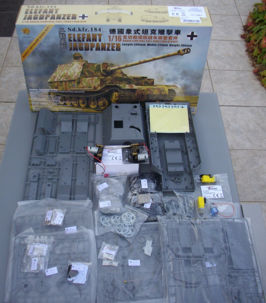

Uit nieuwsgierigheid, zoekend naar Hooben, kwam ik op de site van RCtank.de terecht, waar ik naast de gebruikelijke modellen tot mijn verbazing de Elefant vond.
De specs van de aangeboden kit zijn als volgt:
Jagdpanzer Elefant - Bausatz von Hooben in 1/16
Sie wollten schon immer einen Elefant selber zusammenbauen? Jetzt bieten wir Ihnen diesen sehr detailgetreuen Bausatz in 1/16.
Der Bausatz V6614K besteht bei den wichtigsten Komponenten aus Metall, aus 2 Getrieben (mit Motor), Kanonenrohr, Höhenverstellung und Rohrrückzug.

Op de doos staat verder „Radio control full function AFV kit.
Wat AFV betekent had ik het raden naar. Maar voor die prijs, 450€ een kit met al die opgesomde functies, kon ik niet laten liggen.
Dat er geen zender, ontvanger en batterijen bij zitten, stoor ik me niet aan. Bij de “Full version” kits van Tamiya zitten die ook niet. Maar dat er geen “VCU” vehicle control unit, luidspreker, geluidsmodule, volumeregeling, flitslicht voor machinegeweer en hoofdgeschut , en bekabeling aanwezig is, maakt dat deze leek niet weet wat aan te schaffen, en als je dan terdege voorgelicht bent, kost het model ruim meer dan de full version van Tamiya. AFV betekent dus waarschijnlijk “Allesbehalve Full Version”
O ja, als je een ready to run 1/16 tank van een “goedkoop” merk aanschaft, en je gaat voor de “luxe”-versie, dan ben je ook al gauw tussen de 700 en 800 euro kwijt en dat zonder bouwplezier.
En tot slot, Hooben: waar komt dat vandaan? Japanse of Duitse kwaliteit ? of Chinese massaproductie? Het is duidelijk van Chinese oorsprong, maar in de leveromvang zitten meerdere technische eenheden met een sticker van Torro ! En Torro komt op deze instapper over als een Duitse herverdeler van Chinese massaproductie. Wat is de wereld toch klein .
