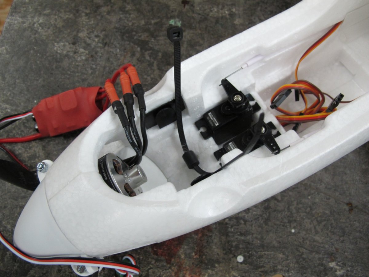

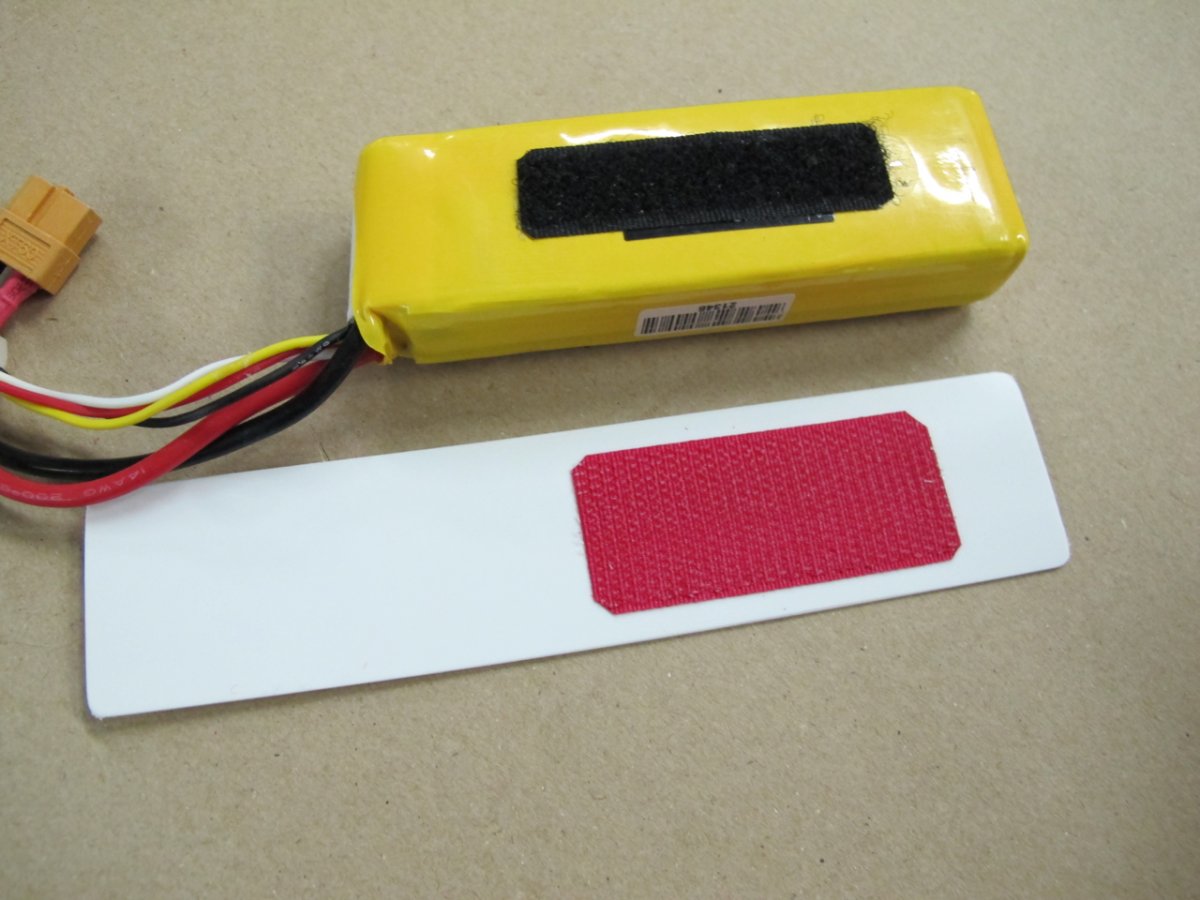

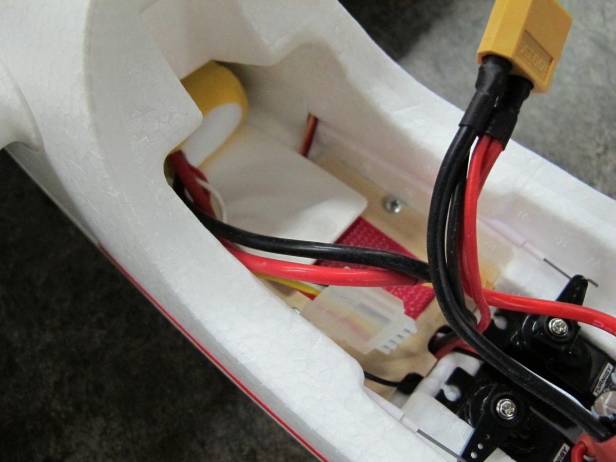

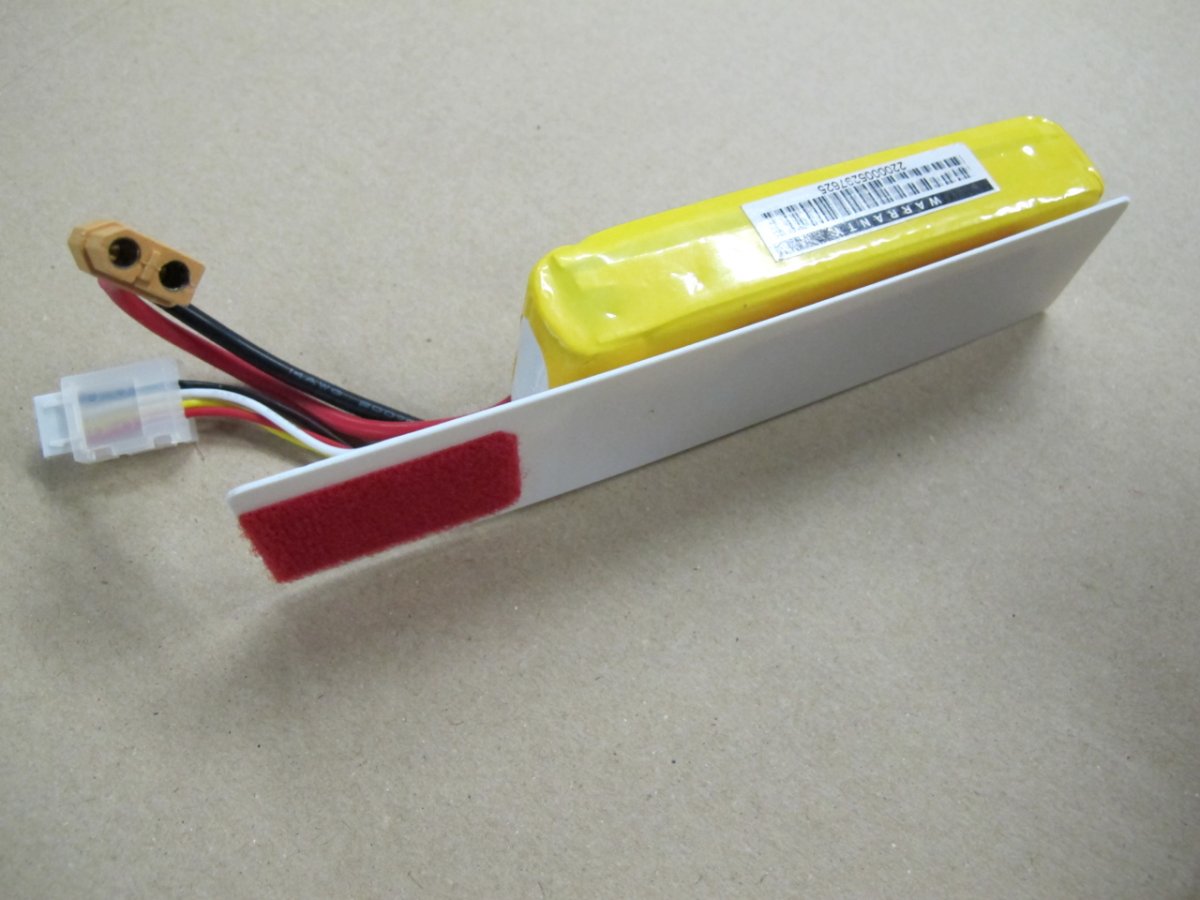

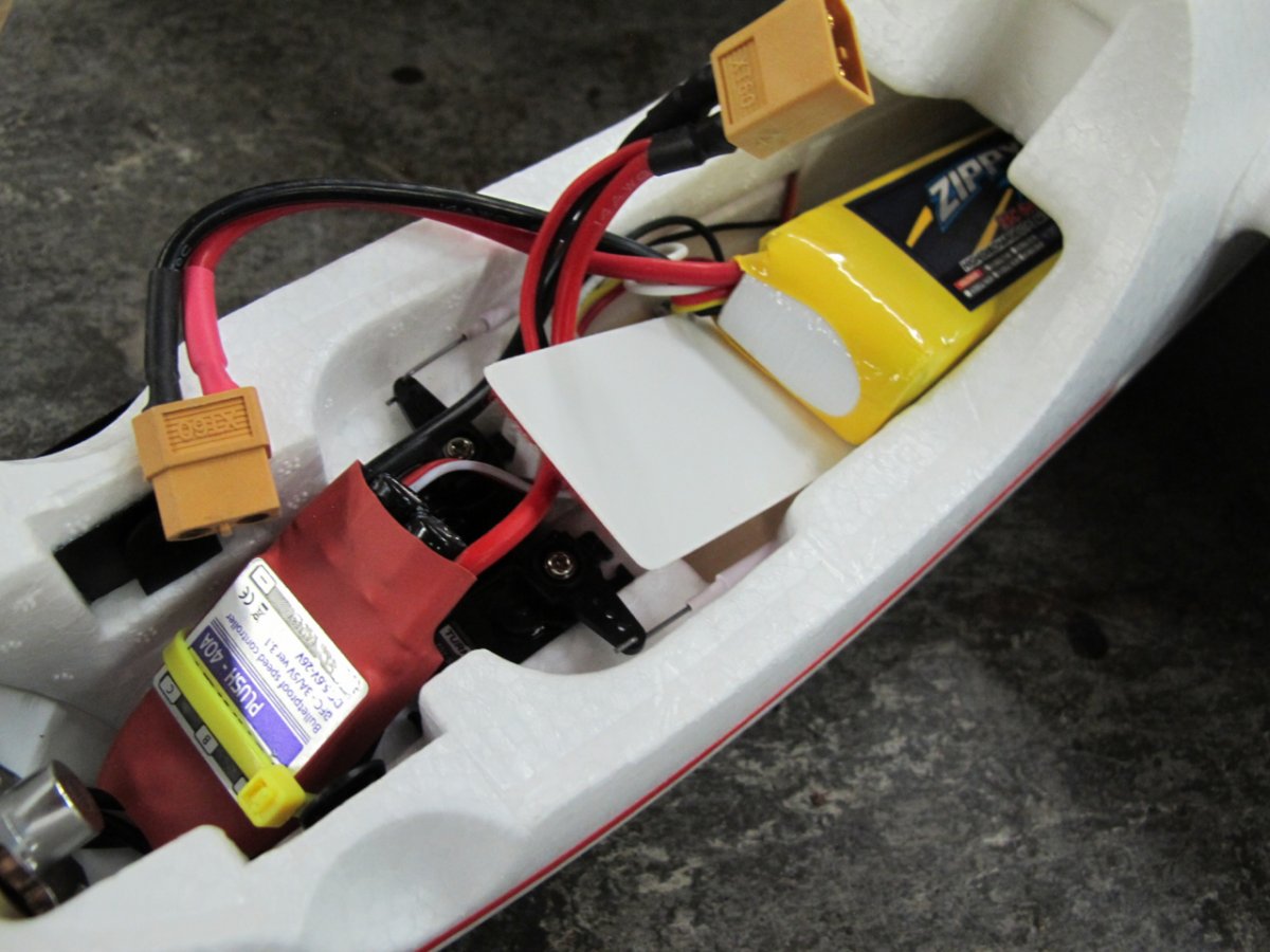

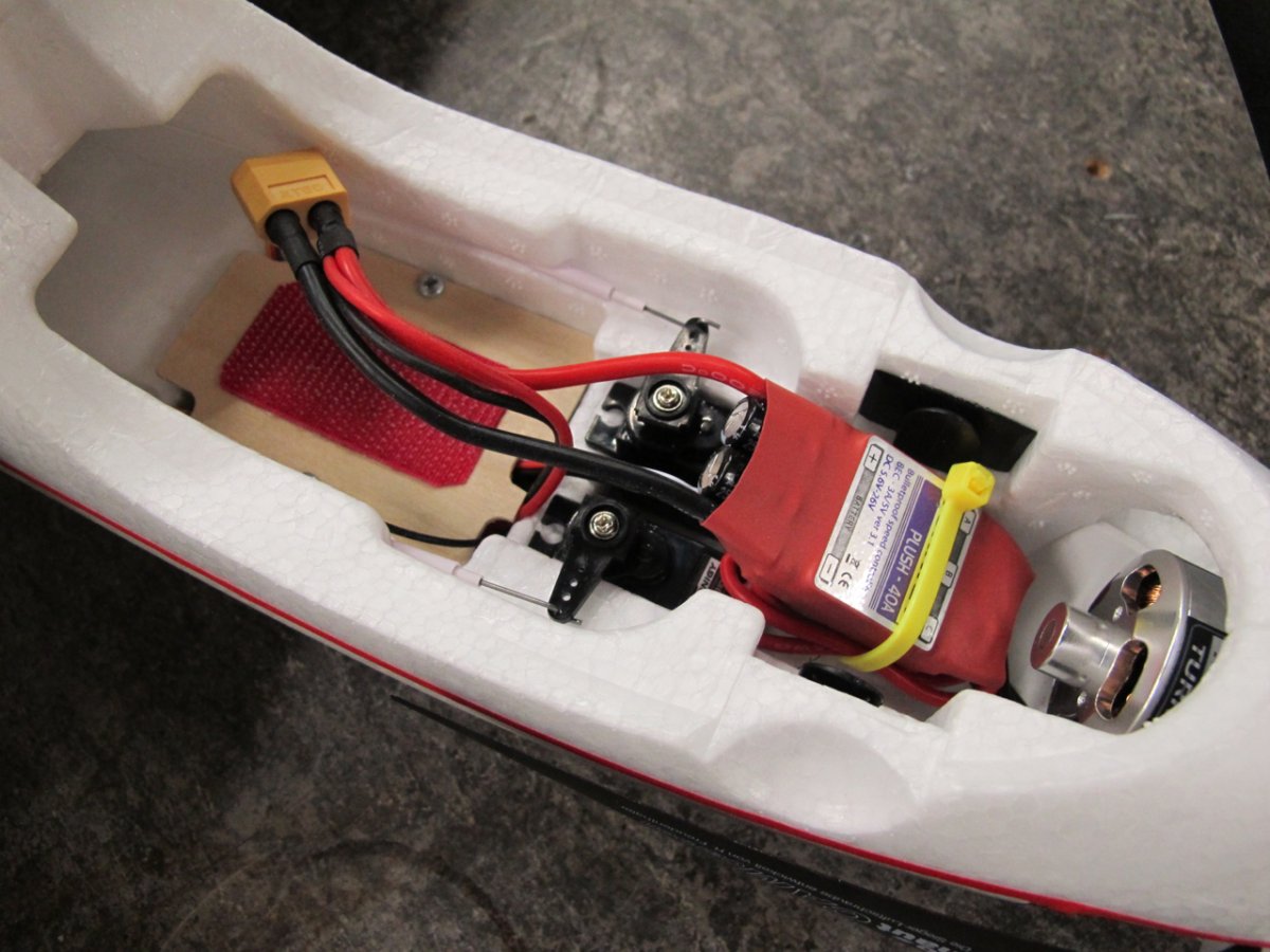

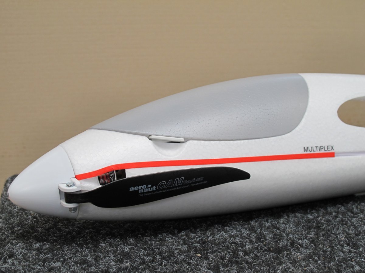

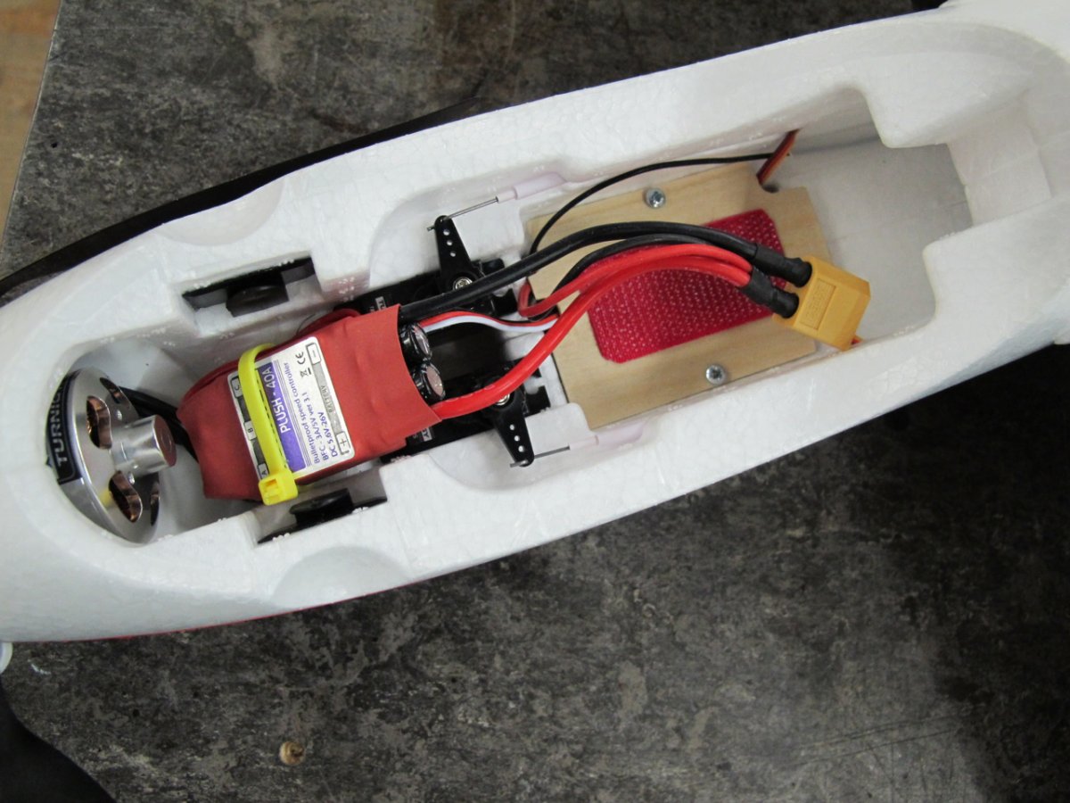

Dat past denk ik niet gemakkelijk in een EGP, er is niet al te veel ruimte. Om redelijk je battery kwijt te kunnen moet de ESC voor de servo's liggen.
Dan kan je ook beter zo'n tiger bouwen, de EGP blijft een schuim vlieger, met zoveel power heb je goed kans dat je het door midden vliegt.
IMG_0530.jpg IMG_0532.jpg IMG_0533.jpg IMG_0535.jpg IMG_0536.jpg IMG_0537.jpg IMG_0538.jpg IMG_0550.jpg IMG_0551.jpg IMG_0554.jpg
Zeker... heb je 100% gelijk in, en zal het mes er behoedzaam in moeten om het alles te bergen.
Hawk ging ook iets van tegen de 50 kmh verticaal?... maar als je die AXI in de hand hebt is het maar een pieter peuterig ding. Dat is wel weer grappig. Met glasvezeltape is het een en ander nog wel te versterken... of het er dan nog uit ziet?

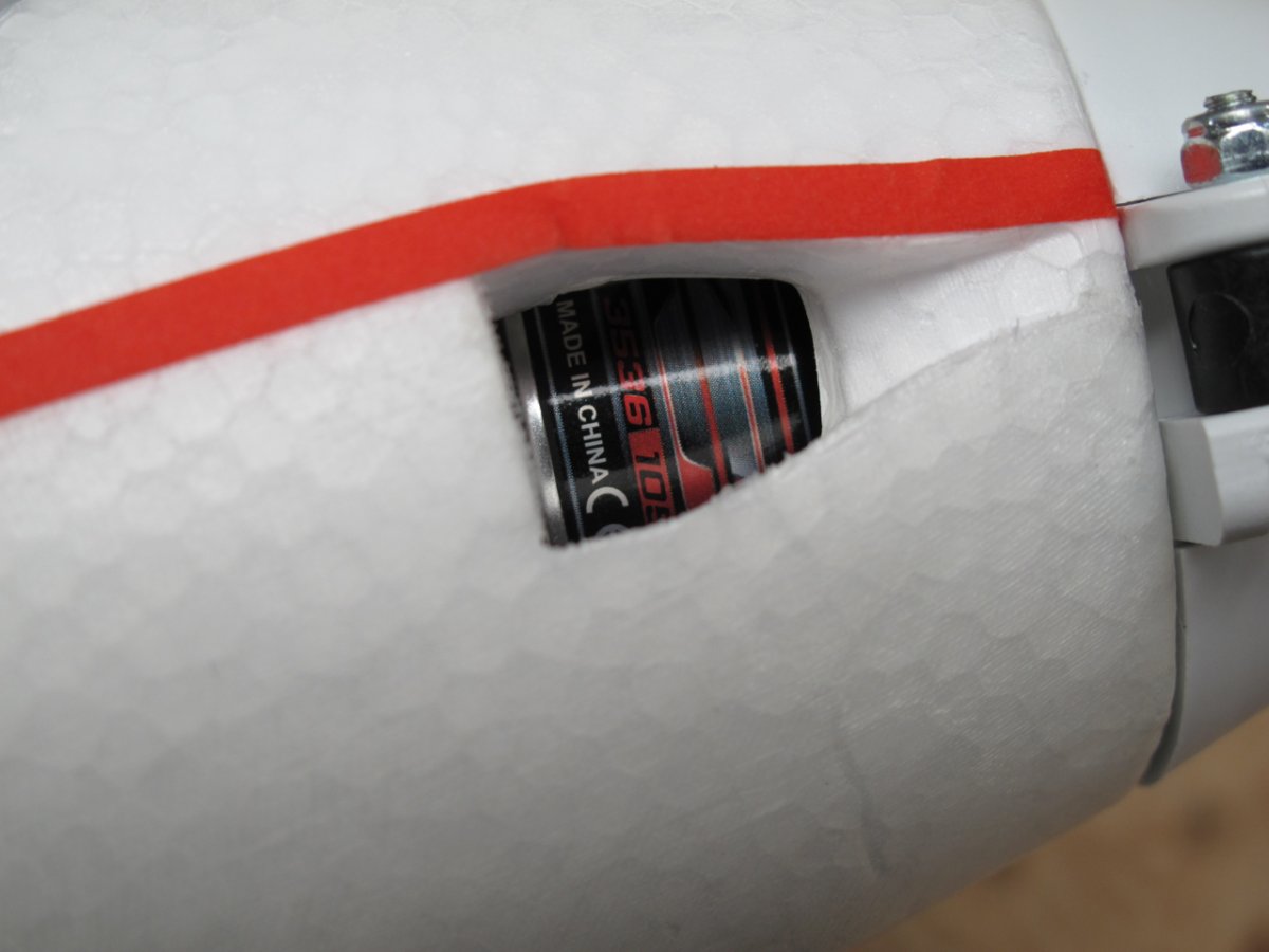

Het ziet er allemaal netjes uit in de plaatjes.
Met een 3536 vliegt de EGP meer dan prima, ik denk dat de RR een heul stukje trager zal zijn met de standaard motor.
Wil je echt flink vermogen dan lijkt me het beter om naar een andere kist te kijken.
