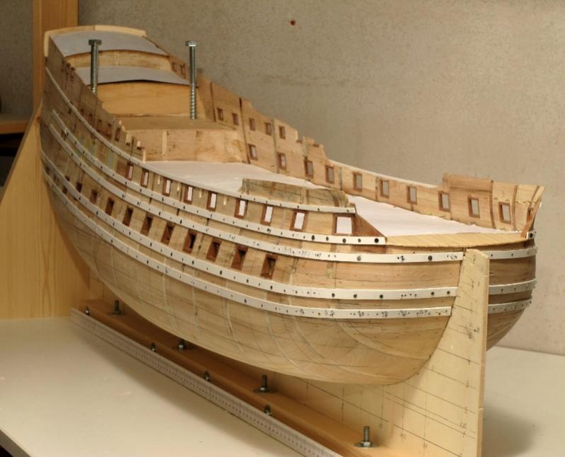

Ik heb zelf met veel pas en meetwerk m'n berghouten (of barkhouten) redelijk op de gewenste plaats op de romp kunnen fixeren, tevoren veel afgetekend, met tape afgeplakt en uiteindelijk met lijm en spijkertjes zitten ze nu definitief op hun plaats. Op zich ben ik tevreden, maar vanuit bepaalde hoeken en belichting zie ik toch nog altijd hele subtiele afwijkingen en liggen ze voor mijn gevoel nog niet perfect. Onder het motto volgende keer beter heb ik het maar geaccepteerd. Nu heb ik echter ook echt een methode gezien waarbij ik ervan overtuigd ben dat het ook beter kán de volgende keer:

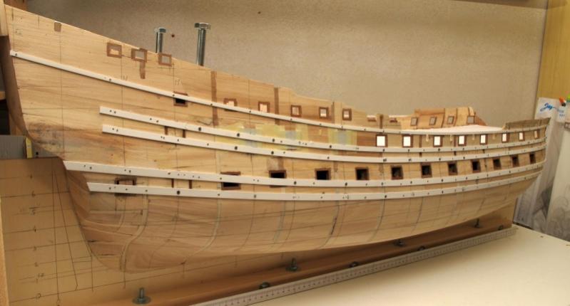

Na het leggen van de eerste huid tekent Dražen de berghouten af, vervolgens in plaats van de echte houten te monteren neemt hij plastic strips van de juiste breedte. Bij de scherpe ronding van de boeg worden deze met een warme föhn voorgevormd (plastisch) het overige deel van de lat wordt zo gelaten en zal uit zichzelf de juiste kromming aannemen (elastisch dus).

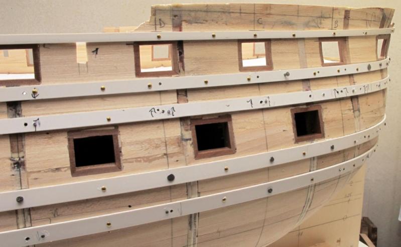

De berghouten worden zo goed mogelijk op de juiste plaats gehouden, gaatjes worden ter plekke geboord en met spijkertjes worden de plastic strips vast gezet.
Vervolgens wordt met een haviksoog de gehele romp bekeken en daar waar de berghouten te recht of te krom lopen opnieuw losgemaakt, nieuwe gaatjes (net ernaast) geboord en weer vastgezet waardoor hele subtiele correcties mogelijk zijn. Dit blijkt bij hem in de praktijk te betekenen dat ongeveer 30% van de spijkertjes herplaatst moeten worden, maar het uiteindelijk resultaat is nu wel zonder fouten die anders zonder twijfel in het oog zouden blijven springen.
Nadat de berghouten naar tevredenheid zijn aangebracht wordt de tweede huidlaag met houtlijm vastgezet tussen de plastic berghouten in. Door de houtlijm vindt er geen goede hechting met het plastic plaats en kunnen de berghouten na het uitdrogen van de lijm makkelijk weer verwijderd worden met spijkertjes en al. Wat overblijft is een verzonken richel waar de uiteindelijke berghouten van hout precies en perfect in zullen passen. Bij het vastzetten kunnen ze geen kant meer op en ben je verzekerd van een mooi resultaat.
