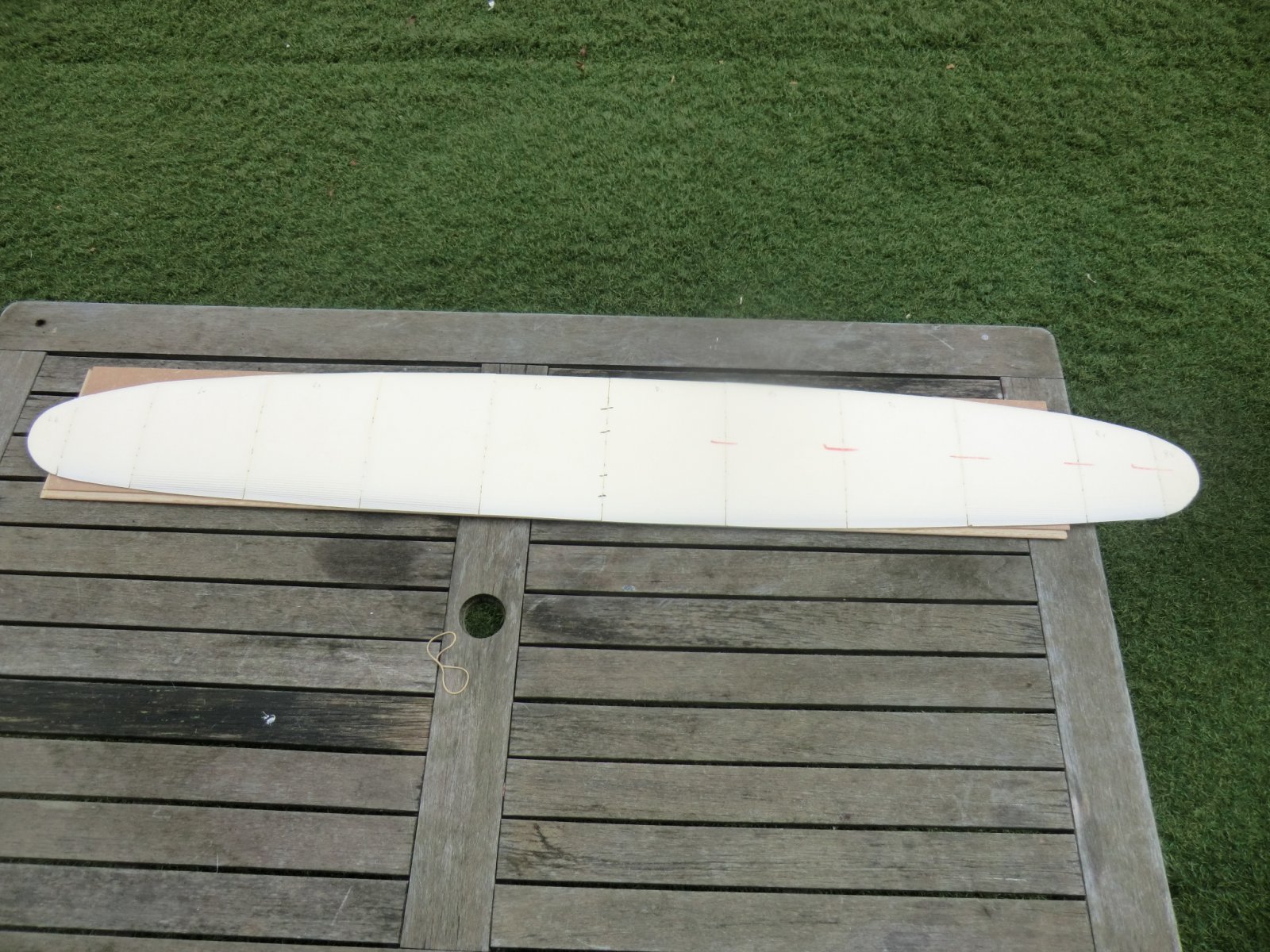

Jaren geleden heb ik het 1 keer met matig resultaat gedaan, vacuumbagging. Ik leverde toen aan velen Mylar folie van 0.35mm dikte. Nu honderd jaar later wil ik toch eens iets goeds en moois maken. De meester Berrie wil ik niet lastig vallen en het is ook goed om meerdere meningen en inzichten te krijgen. Voor de niet kenners, wat is vacuumbagging. In theorie is het een vorm in een zak stoppen en dat vacuum trekken zodat de luchtdruk het epoxyweefsel in elkaar drukt en de overtollige hars uit het weefsel drukt. Hoe minder hars in het weefsel, hoe stijver het word. In mijn geval wil ik een schuimvleugel bekleden met glasweefsel en epoxy. Dus niet beplanken maar bekleden. Daarvoor moet je het weefsel op mylar of PET lamineren en dat leg je dan op de vleugelkern en zet het in een zak onder vacuum. Nu zijn er allerlei filmpjes op internet te vinden maar ik blijf met vragen zitten. Dus die vragen stel ik hier, ik denk dat ik ook niet de enige ben die bepaalde dingen niet snapt. Het gaat om dit vleugeltje, 150cm span, koorde van 22cm en heel dun. Wat heb ik tot nu toe gedaan? Het vleugeltje is gesneden uit XPS. Het zijn 12 delen, die heb ik aan elkaar gelijmd. Daarna alles geschuurd zodat alles mooi strookt. Wat moet ik nu nog doen voordat ik kan baggen? Ligger erin maken en sleuven voor de servosnoeren. Ik heb PET plaat, 0,3mm De dikte van het laminaat moet ongeveer 0,3 a 0,4mm worden. En dan komen de vragen: Ik moet de contouren van de vleugel overzetten op de PET plaat en dan uitsnijden. Heb je een overlap, dus is het PETmateriaal iets groter dan de vleugel zelf of juist kleiner? Gebruik je de schalen als je gaat vacumeren? Ik zie sommige filmpjes waar ze gewoon de vleugel op een vlakke plank leggen en andere filmpjes gebruiken ze alleen de onderschaal waar de vleugel dan in komt te liggen. Omdat ik wat geschuurd heb aan de tips zijn die dunner dan de originele schaal. Als de schaal gebruikt word, moet je die ruimte dan opvullen? De voorlijst: Vrijwel allemaal zetten ze eerst een strook weefsel op de voorlijst. Hoe zwaar moet dat weefsel zijn, 49 grams of meer? Hoe liggen de PETplaten op de vleugel? Komen de boven en onderkant aan de voorlijst tegen elkaar aan of hou je daar juist een beetje ruimte? Tot zover de eerste vragen, er zullen er vast nog wel meer komen. Graag wat adviezen. Gert Jan

Ja, die ben ik vandaag tegengekomen. Het is nu redelijk duidelijk. Morgen even droog oefenen. Even een simpel stabilootje snijden en dan kijken hoe het gaat met vacuum zuigen met de mylars erop. Ik heb alweer een plaat van 120x200cm besteld. Voor mijn eigen zweefvleugel. GJ
Bedankt voor het filmpje Berrie. Ik had ook de site van Loet al bekeken en de kernen liggen nu aan elkaar gelijmd en geschuurd te wachten tot ik zin heb. Ik heb PET plaat van 0,4mm , dat moet volgens mij net zo goed werken als mylar alleen is het veel goedkoper en makkelijker te kopen. GJ
