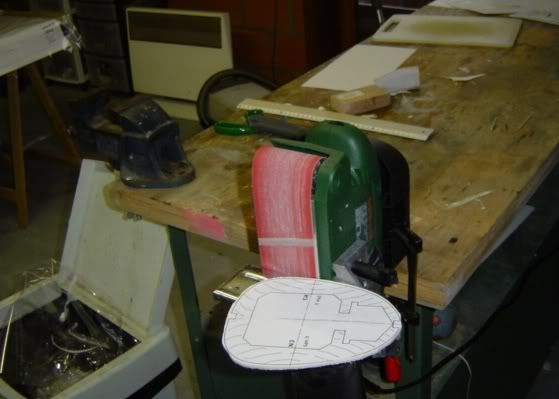

Als de ribben/ spanten allemaal verschillend zijn, ze kopieren, met prit-stift op het hout plakken, grof uitsnijden/zagen. en dan met een vaste bandschuurmachine langs het randje afwerken.
