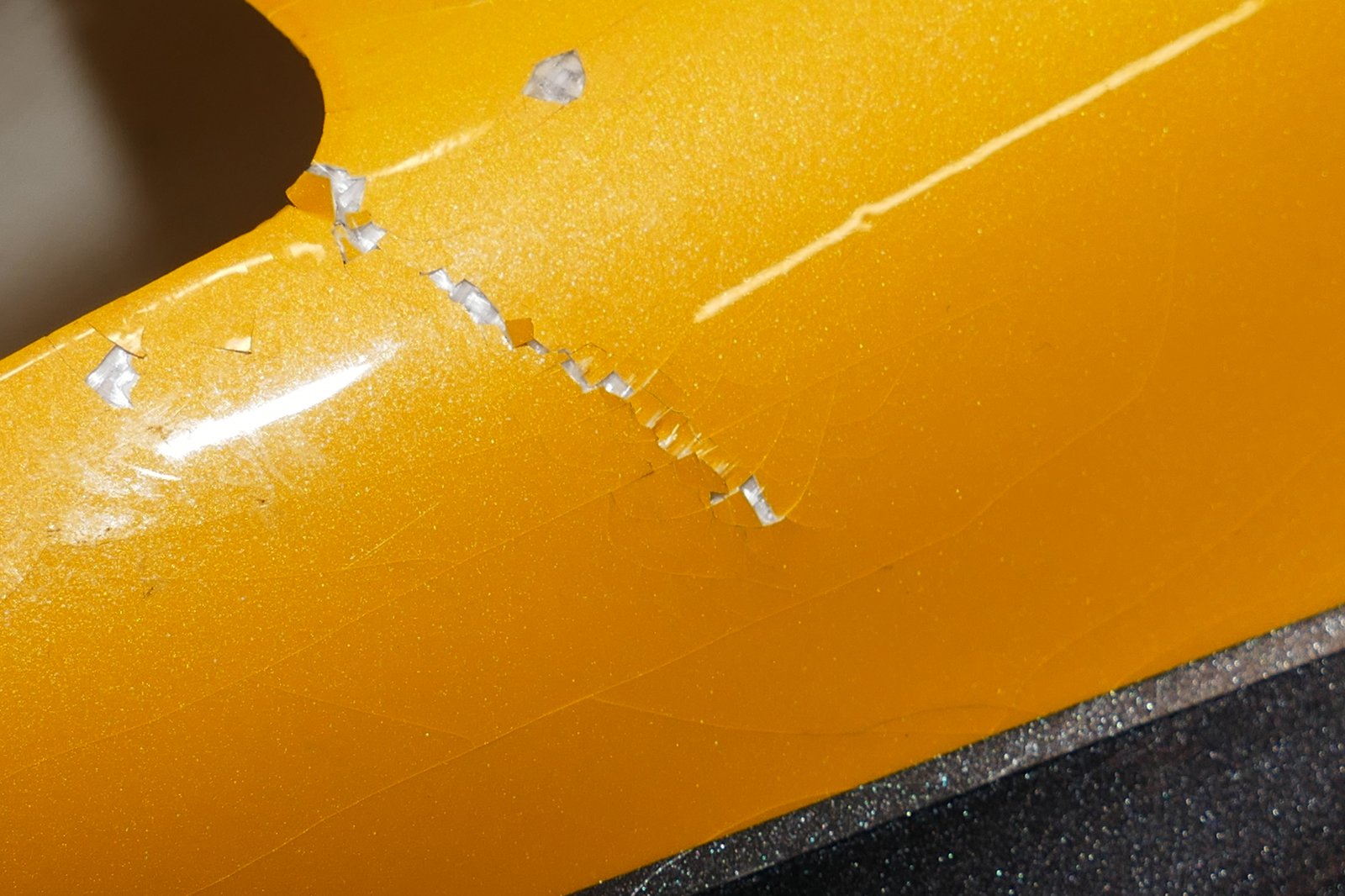

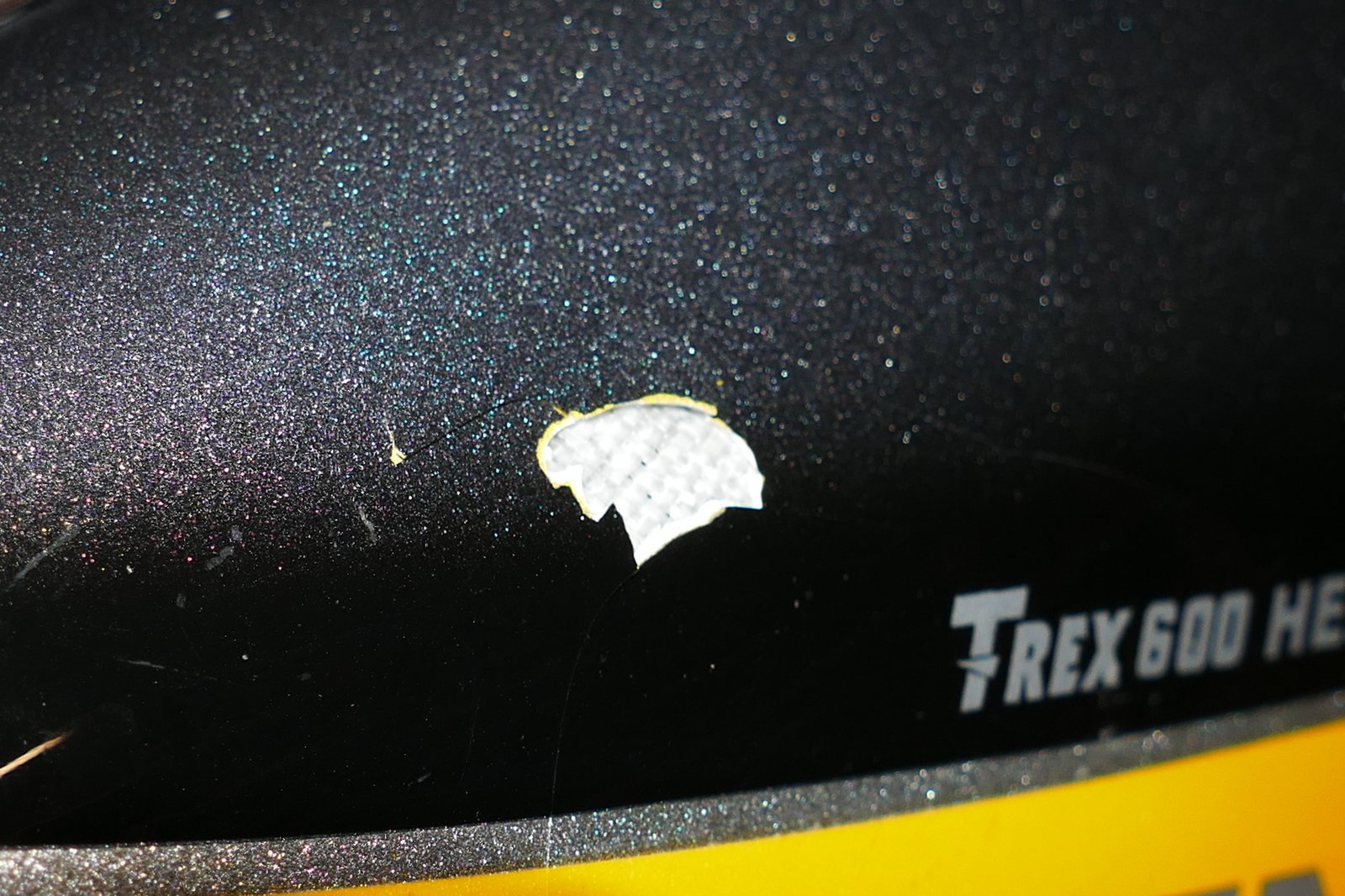

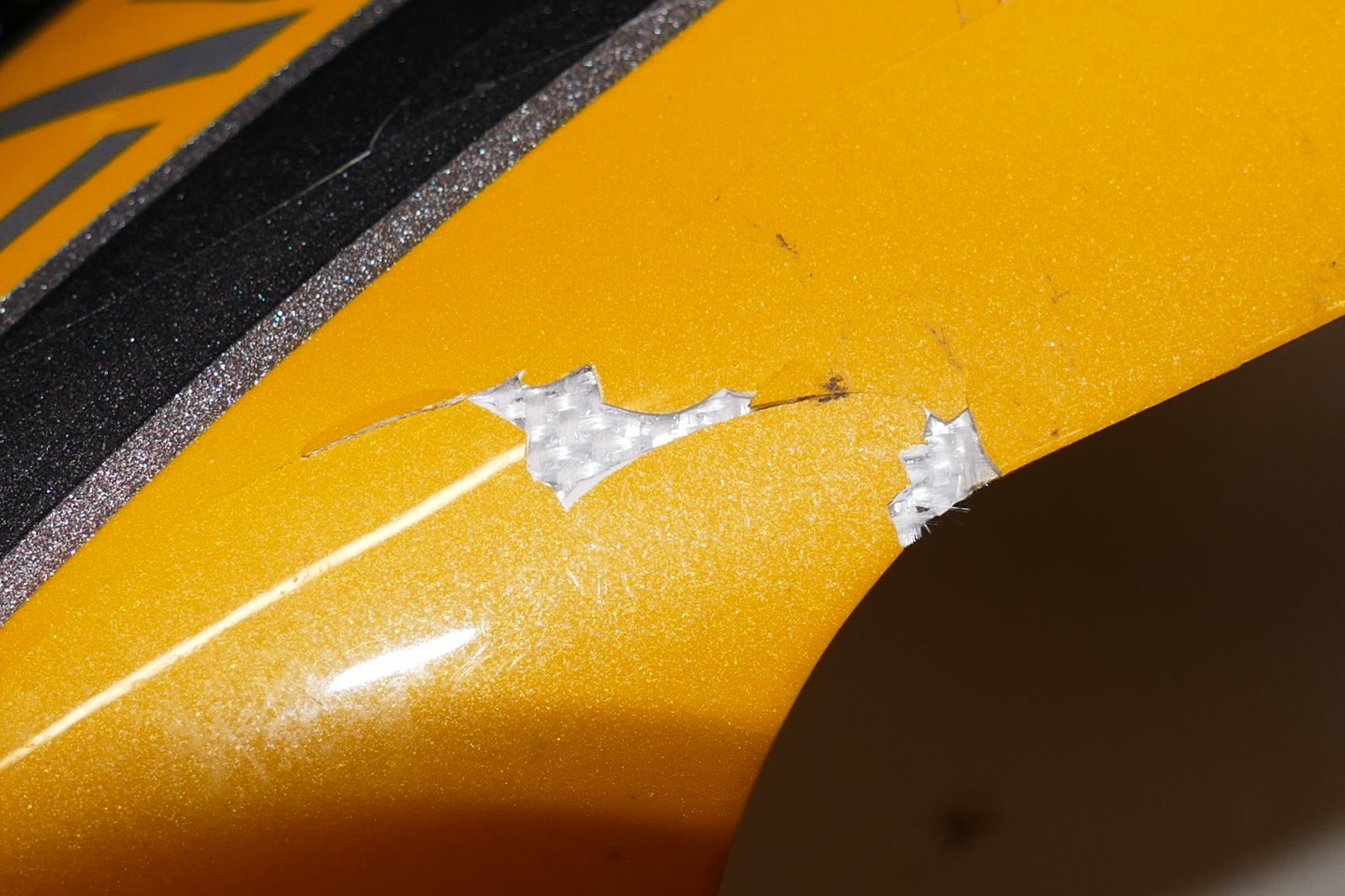

    Hierbij heb ik 3 foto's waarbij de blussen en scheuren goed zichtbaar zijn

    Ja, zoals ik al zei, de gelcoat is losgelaten.
    Is niet schokkend.
    De beste methode is om het loslatende deel zoveel mogelijk weg te halen.
    Beetje pulleken met een mesje en de randjes wat opschuren.
    Je zal zien dat het weefsel eronder nog wel hard is.
    Als dat niet zo is kan je er een druppeltje secondenlijm op laten vallen, dan komen de weefsels weer aan elkaar te zitten.
    Daarna alles goed ontvetten en er polyester gelcoat op aanbrengen (alleen op de beschadigde stukken, het kale weefsel dus).
    Daar leg je een stukje huishoudfolie overheen en laat het 12 uur uitharden.
    Dan licht opschuren en overspuiten, dan is het redelijk onzichtbaar.
    Als hij toch ergens wat doorgescheurd is dan dan kan je er 1 of 2 laagjes 49 grams weefsel achterop aanbrengen, dus aan de binnenkant van de kap.
    Dat moet dan wel weer met epoxyhars, dat breekt minder snel.
    Als je nog vragen hebt stuur je maar een pb-tje.
