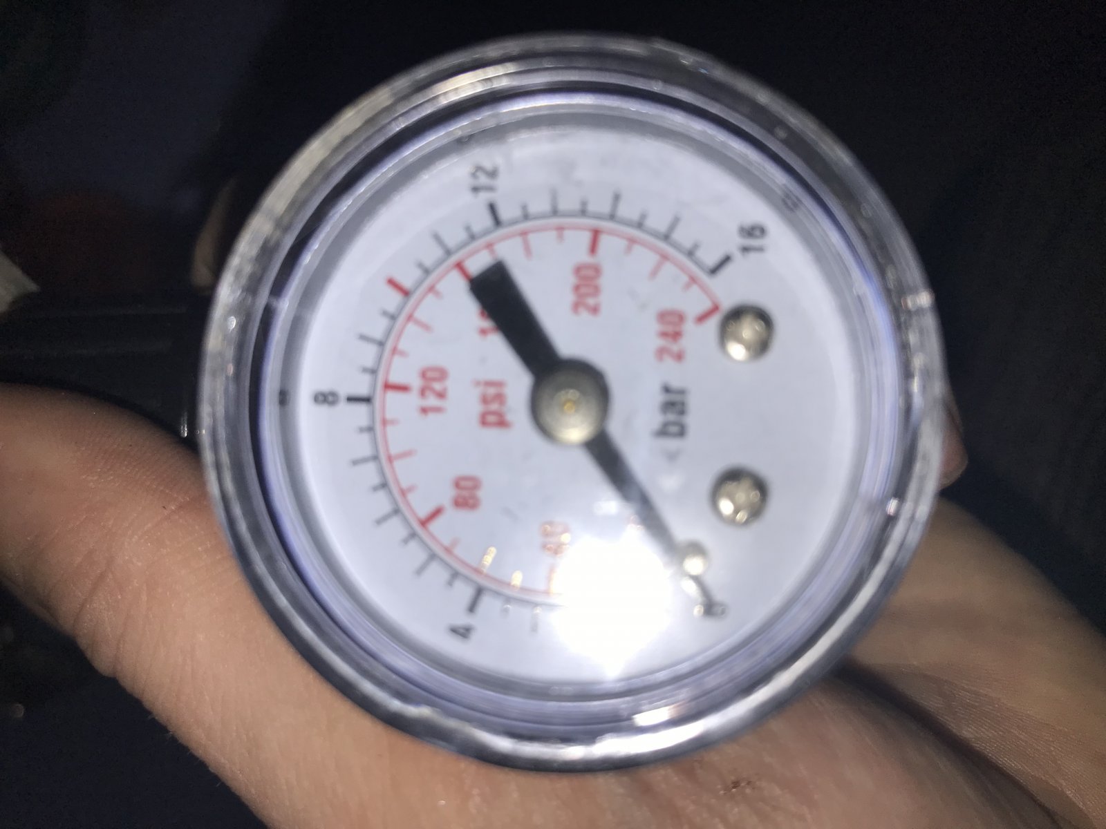

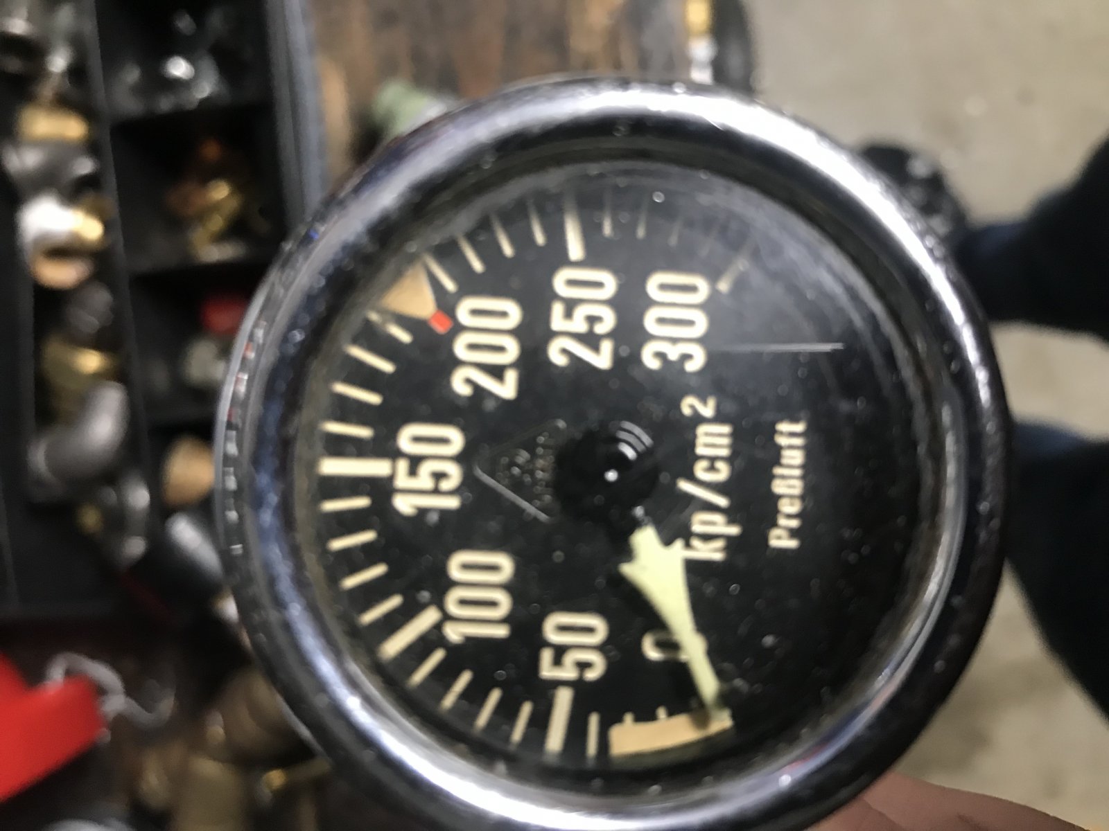

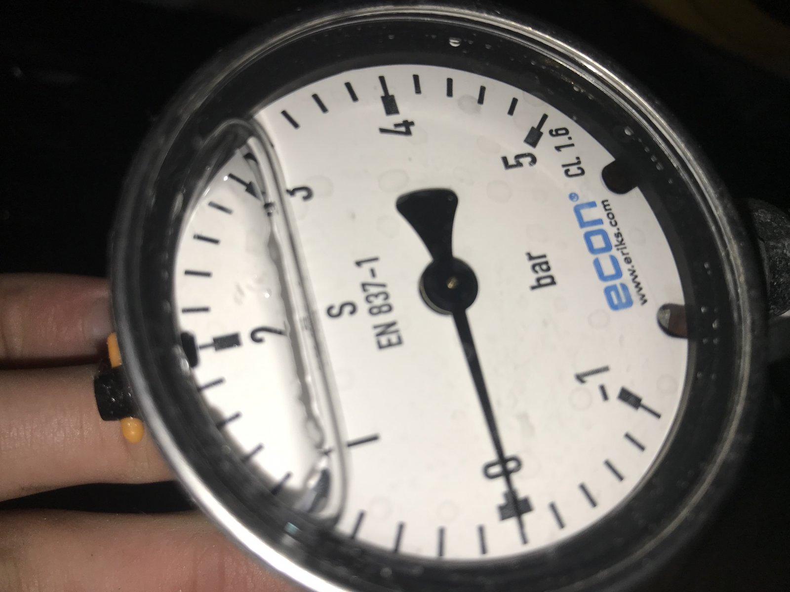

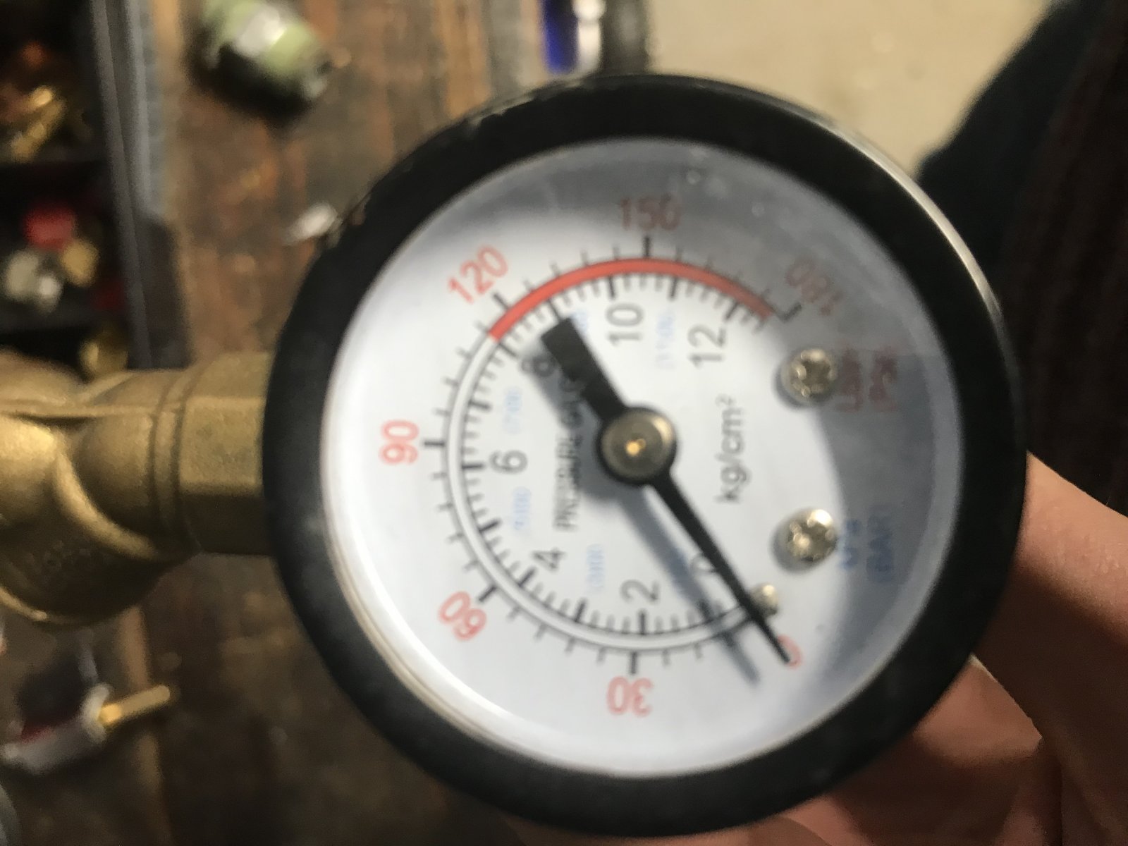

Ik heb ook even in de manometer verzameling gekeken, overal waar een rood streepje staat dient het voor de max werkdruk.
Goed bezig.
Die Econosto heeft geen rood streepje.
3 bar voor de veiligheid?
Dat voor wat betreft manometers en capriolen,
ik ben klaar.
Wanneer ga je jou ketel afpersen?
Ben benieuwd.
Succes en veel modelbouwplezier
Willum
Goed bezig.

de econosto zit op een centrfugaalpomp die max 3 bar perst
Dit vind ik een leuk antwoord!
Let op! niet om gelijk te hebben, maar dat je zelf ontdekt hebt wat de reden is van het rode streepje.

Je haalt berichten van mij en Finn aan, die geen antwoord op jouw posts waren, (maar op die van Willum) met de woorden "lezen jullie eigenlijk wel wat ik schrijf?"....(je zegt weliswaar "de gegeven antwoorden", en niet "wat ik schrijf", maar je verwijst wel naar je eigen antwoorden).
Daar reageer ik vervolgens weer op, en DAARNA kom je met een antwoord (437) waarin je precies hetzelfde zegt als ik (namelijk dat het rode streepje niks met de belastbaarheid van de manometer zelf te maken heeft) en zeg je dat je er niks van snapt waarom het aanmatigend overkomt....
Schiet mij maar lek....
Edit: en dan zeg je in je laatste post voor deze ook nog "dit probleem is opgelost", terwijl het al met mijn eerste post over het onderwerp rode streepjes benoemd was... Er was helemaal niks meer om op te lossen....

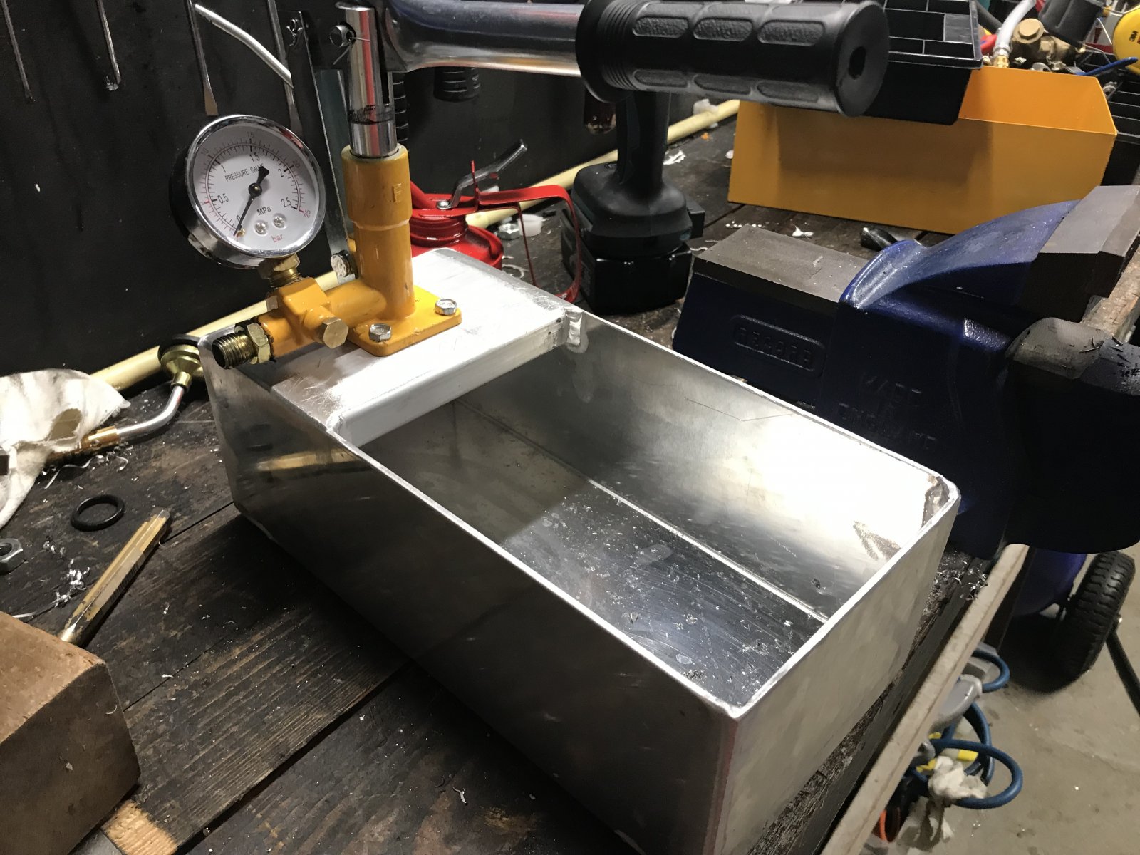

de perspomp heeft nog wat werk nodig, ik ga er zelf een alu bak voor maken want de huidige buigt helemaal door tijdens het pompen.
ook moet ik een hydrauliekslang laten persen want deze slang is er net af geklapt
De pomp is bijna klaar, alleen het hendel moet nog verbeterd worden
Mooi bakje Finn.
Lassen kan hij wel.
En nu nog de antislip eronder.
En klaar is Kees.
Nieuwe hydraulicslangen (1/4 BSP jou maat) zijn kant en klaar te koop.
Nieuw aanpersen kost ook geld. Kijk even op "het net".
Doe er je voordeel mee.
Veel modelbouw plezier,
Willum

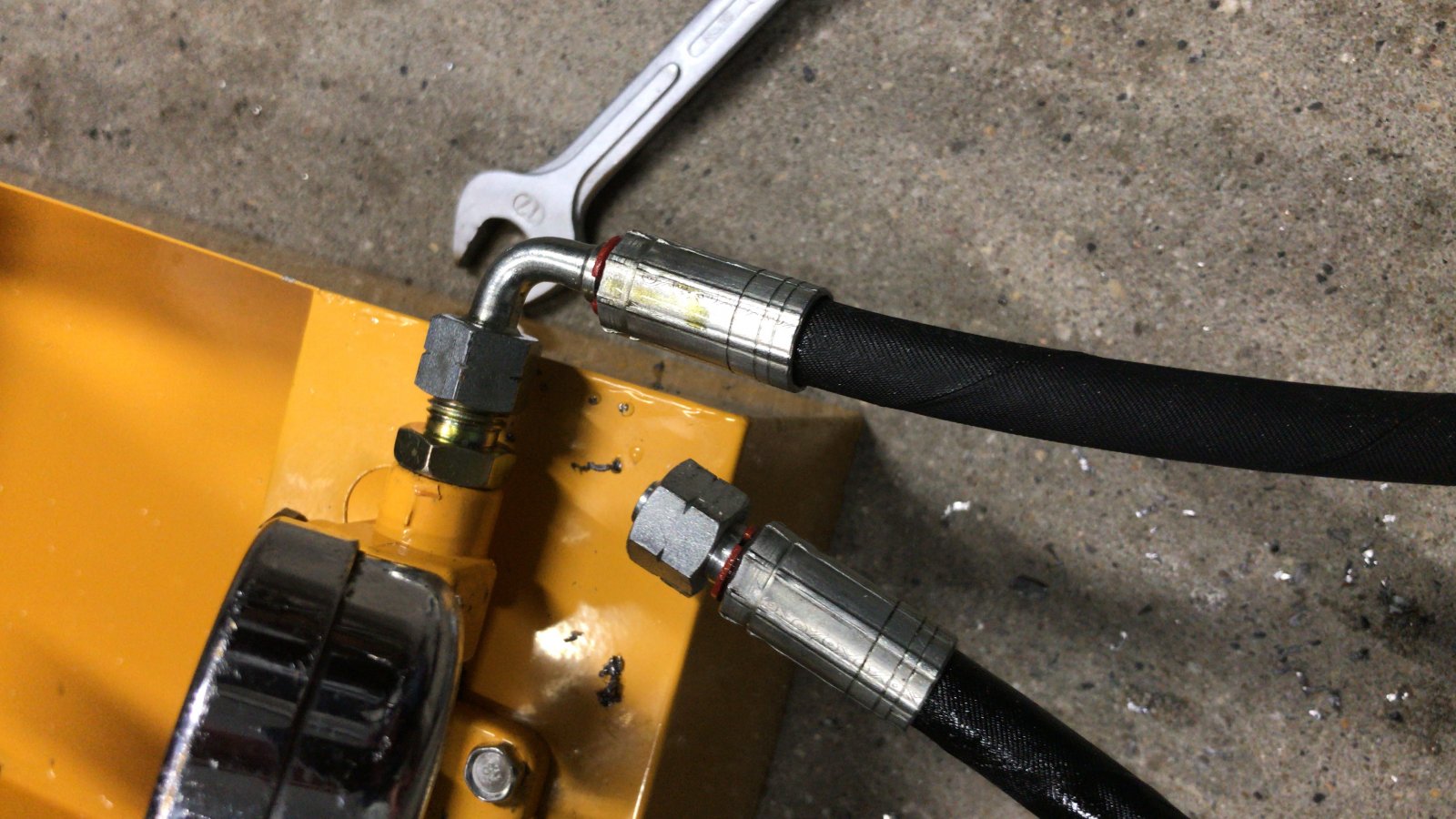

De hydrauliek slang is inmiddels al geregeld , er was er een over bij mijn pa op het werk
Bijlagen
    241,2 KB · Weergaven: 358
Hydrauliekslang, en connecties.
De wartelmoer op de slang heeft een riffel, normaal staat dat voor linkse (BSP) gasdraad.
Dus nu een keer niet.
Veel modelbouwplezier,
Willum

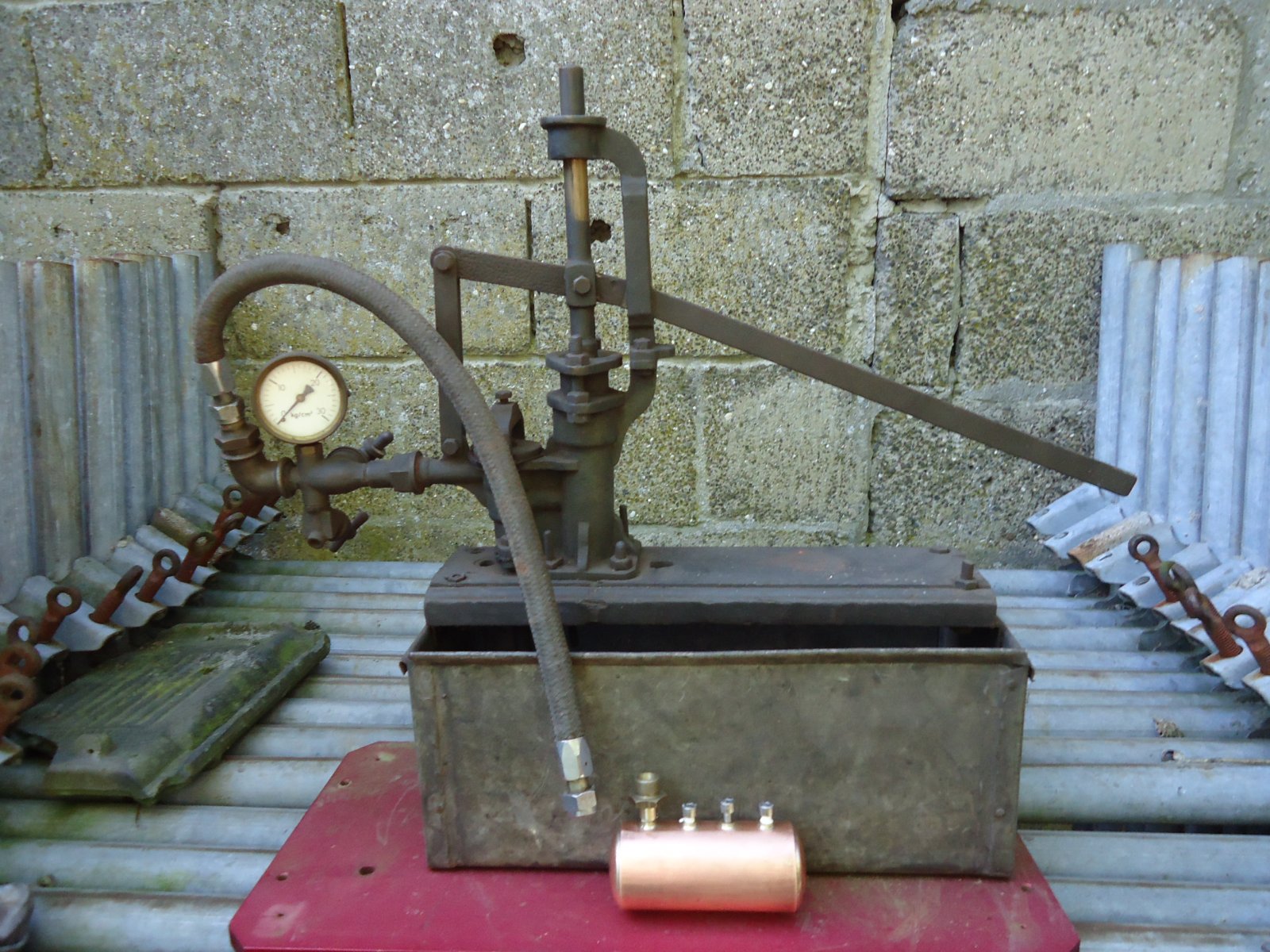

Dit is mijn pomp voor het afpersen van bijvoorbeeld de stoomketel(tjes),alleen deze is meer dan 100 jaar oud maar doet zijn werk nog prima!
Dit is mijn pomp voor het afpersen van bijvoorbeeld de stoomketel(tjes),alleen deze is meer dan 100 jaar oud maar doet zijn werk nog prima!Bekijk bijlage 302324
Indrukwekkende perspomp:
Deze kan nog honderd jaar mee als hij maar aandacht blijft krijgen.
En dat keteltje op de voorgrond is geen honderd jaar.
Ziet er strak uit.
Willum
