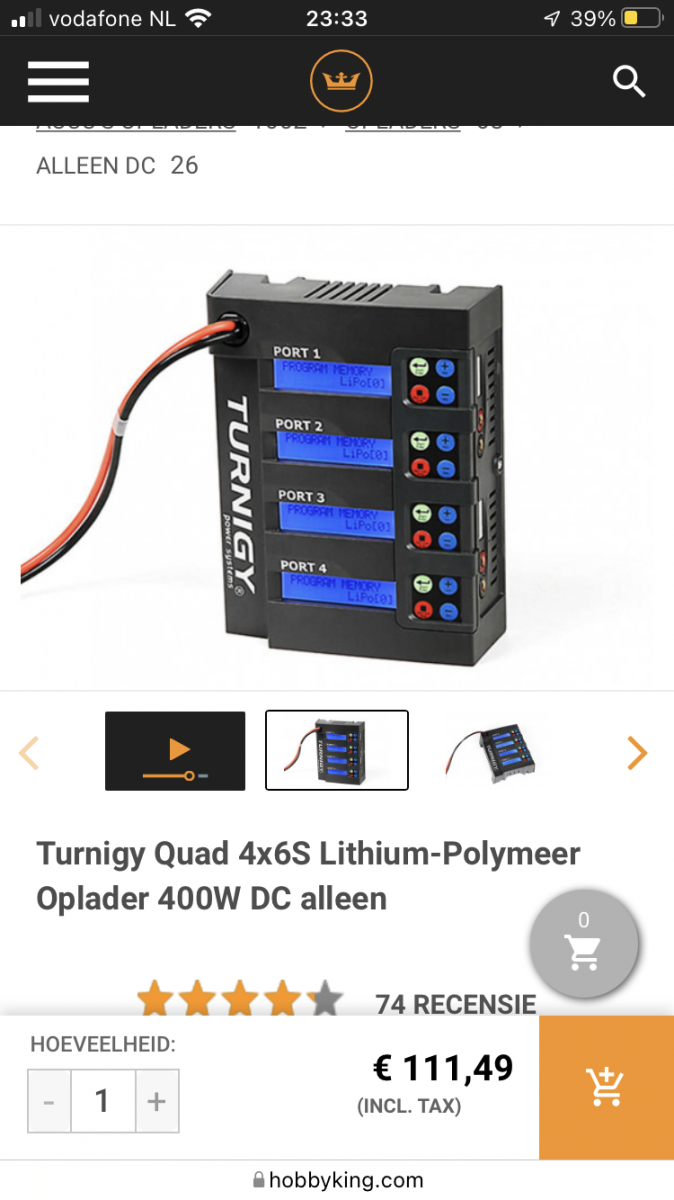

Hoi , Iemand tips voor een nieuwe voeding? Heb onlangs een 12 V lader gekocht die 4 accu’s tegelijk kan opladen ,maar als ik al 4 lipo packs 3S op 2,2 A wil laden geeft ie al “input voltage error”. Nu gebruik ik een Graupner voeding Max 20 ampere en 13,8 volt. Of is een andere geschikte voeding net zo duur als een nieuwe 220 V lader?

De lader heeft geen ingebouwde voeding. Je wil 4 pakketten 3S met 2.2 A laden. Het totale laadvermogen is 4 x 3 x 4.2V x 2,2 A = 110.88 Watt Je voeding zou moeten kunnen leveren 13.8 v x 20 A = 276 Watt Het zou dus makkelijk moeten kunnen. Volgens de handleiding van de lader moet de ingangsspanning liggen tussen de 11 en 18 Volt. Je moet eens meten wat de spanning is van de voeding bij het laden van 1, 2, 3 en 4 cellen voor zover dat gaat. Is die spanning lager dan 11 volt of hoger dan 18 volt is er iets met de voeding niet in orde, wanneer de spanning wel in het goede bereik zit is er iets met de lader niet in orde. Dit alles gaat er van uit dat de connector tussen de voeding en de lader van goede kwaliteit is, en geen gebruik maakt van krokodillen klemmen.

Buck/boost schakelingen in de betere laders, zoals ISDT en Junsi halen wel betere rendementen dan die jij nu opgeeft. Van Gerd Giese zijn ervaringen weet ik dat die laders meestal in de 1,5V rond de laadspanning zitten als ze in de problemen kunnen komen, dus die boosten niet zo hoog. Veel laders hebben hierdoor ook pas hun max vermogen bij hogere ingangsspanningen, bovengenoemde merken pas boven 24V. Bovendien is hier de lader een budgetversie, ik zou eerder de lader een uitschakeling toedichten als de voeding in dit geval, maar dit is in ieder geval een duidelijkere uitleg.
