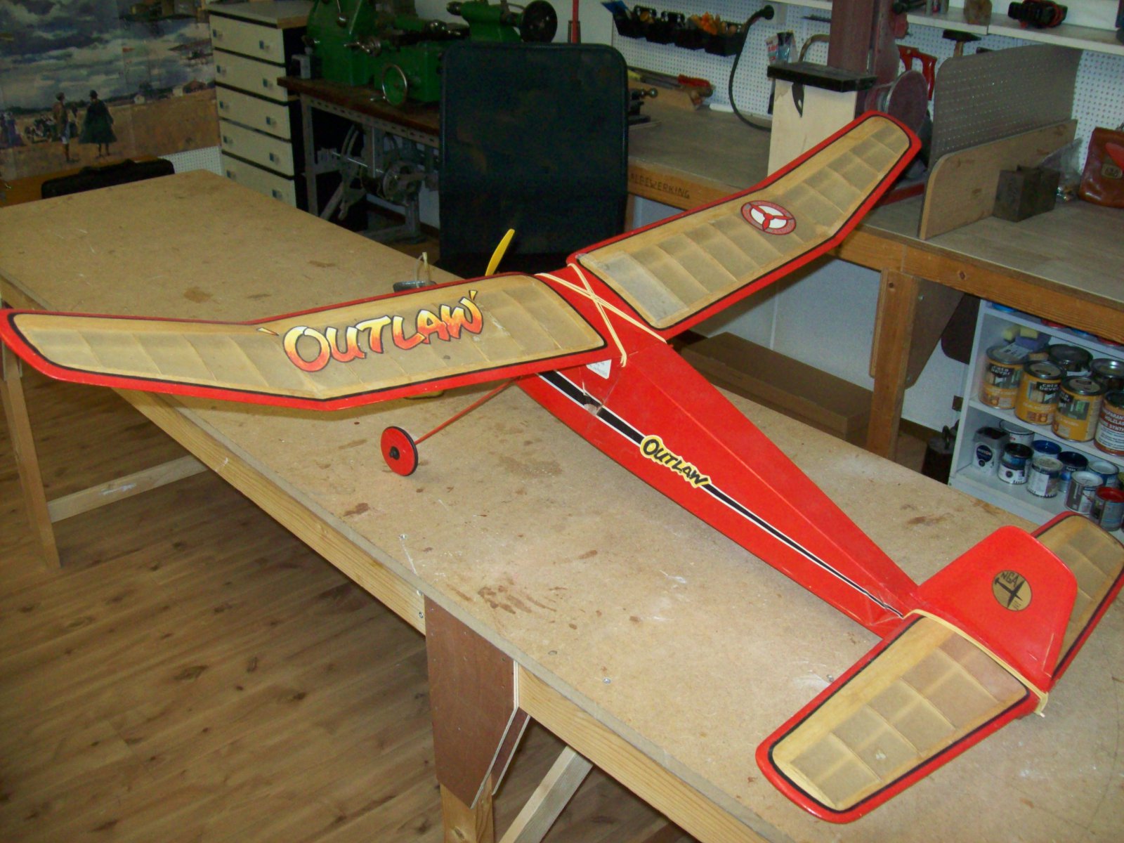

Henk... je hebt me een mooi platform gegeven om eens ff zo's tissue verwijdering gestalte te geven.. Dit voorjaar ontving ik een zeer oude maar originele Keil Kraft Outlaw. Ik heb er een paar keer mee gevlogen en toen de kist op de DOW tegen een boom gevlogen en vervolgens viel die op de straat naast het veld...gelukkig stuk...ja...want nu was er de stok achter de deur om aan de revisie te beginnen. Op afstand leek het nog wel wat maar het tissue was echt helemaal gaar na tig jaren..zal zo rond de 50 á 55 jaar oud zijn... Al het tissue verwijderd zoals boven omschreven en er een nagenoeg geheel tissue job van gemaakt...lekker met laagjes over elkaar en overal dunne tissue biezen er tussen...De witte basis laag is spanvlies..ik weet het...zeer modern...maar nauwelijks te onderscheiden van tissue en bere sterk!! Nu denk je misschien...wat een klein richting roertje heeft die kist...nee hoor..nog een flapje...het is nu een één kanaals..Bruno heeft mijn zender bijna af..inclusief dat rode drukknoppie voor een pulsje links..een pulsje...we zullen zien hoe ik dat morse gedoe onder de knie krijg... Oh...de stickers ( waterslides) worden op dit moment door de Delalwinkel gemaakt en over een paar dagen kan het kissie gepimpt worden. Zal ik dan laten zien.
Je zult begrijpen dat het motor compartiment na al die jaren ook behoorlijk soppig was... Als volgt aangepakt: - toplaag er af gekrabd en glad geschuurd - geimpregneerd met zeer...zeer... sterk verdunde spanlak...iets van 10 lagen of zo.. - in de oranje hout menie gezet - vanavond kan ik dat deel...en alle tipjes en de wielen rood schilderen

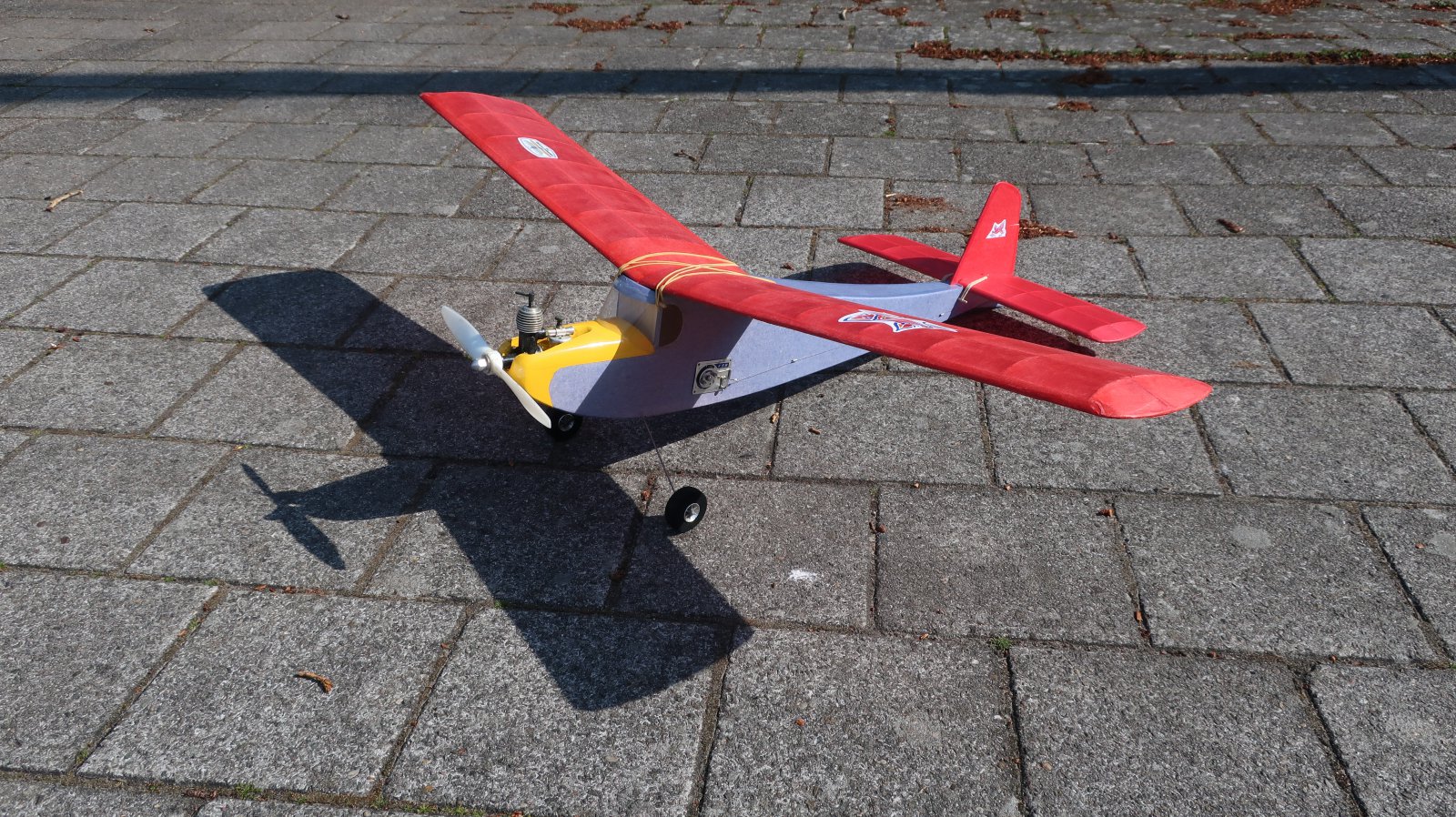

Weer een model in de categorie 'opknapper': ik had ooit in 2004 een 120% uitvergrote Poppet gemaakt. In plaats van een romp uit plankjes 1,5 had ik à la Tomboy de romp uit 5x5 latjes opgebouwd. Hier is het model vlak na de start op OHA. Helaas was het tissue in de loop van de jaren erg broos geworden. Dus had ik de vleugel al eens gestript en op nieuw bekleed met lamineerfolie met daar dun tissue overheen. Dit wou ik ook met de romp en de staartvlakken doen, maar toen bedacht ik dat ik toch maar liever een romp uit plankjes had, en een massief kielvlak (nu, ja, massief; in ieder geval niet opgebouwd). Zo gezegd zo gedaan, dus nu kan ik de herboren Poppet voorstellen: Van de romp zijn alleen het onderstel en de Indian Mills 75 origineel. Het neusje heeft twee laagjes Humbrol geel met een plat kwastje gekregen. Nu maar hopen dat het gauw goed vliegweer zal zijn op OHA voor de luchtdoop!
