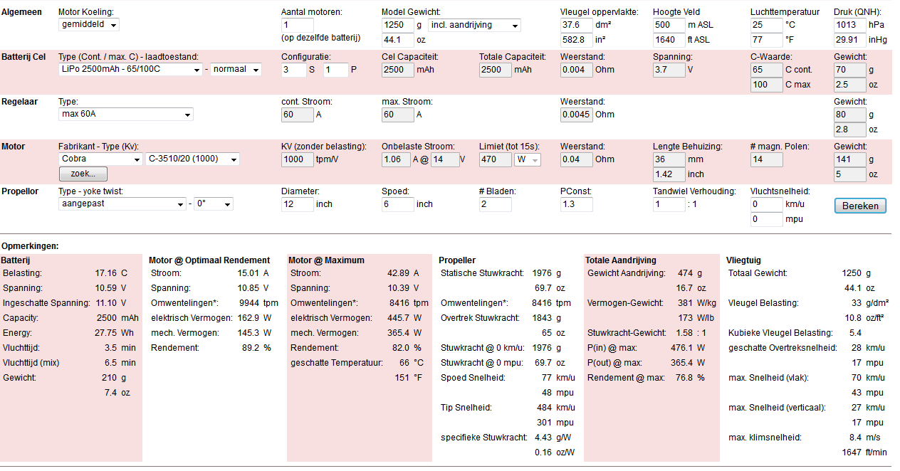

toch nog even motorkeuze acromaster gevraagd
kortom: Met een 12x6 moet je naar een grotere regelaar.
42,89 ampere volgas is echt teveel voor een 40 amp versie...
beetje overcapaciteit is altijd wel prettig, daarom heb ik hem hier op 60 amp gezet.
MOET je echt perse met die 40 amp aan de gang, ga dan voor een 11x6. verlies je alleen wel een hoop trekkracht mee
Mag je zelf weten ;-)
