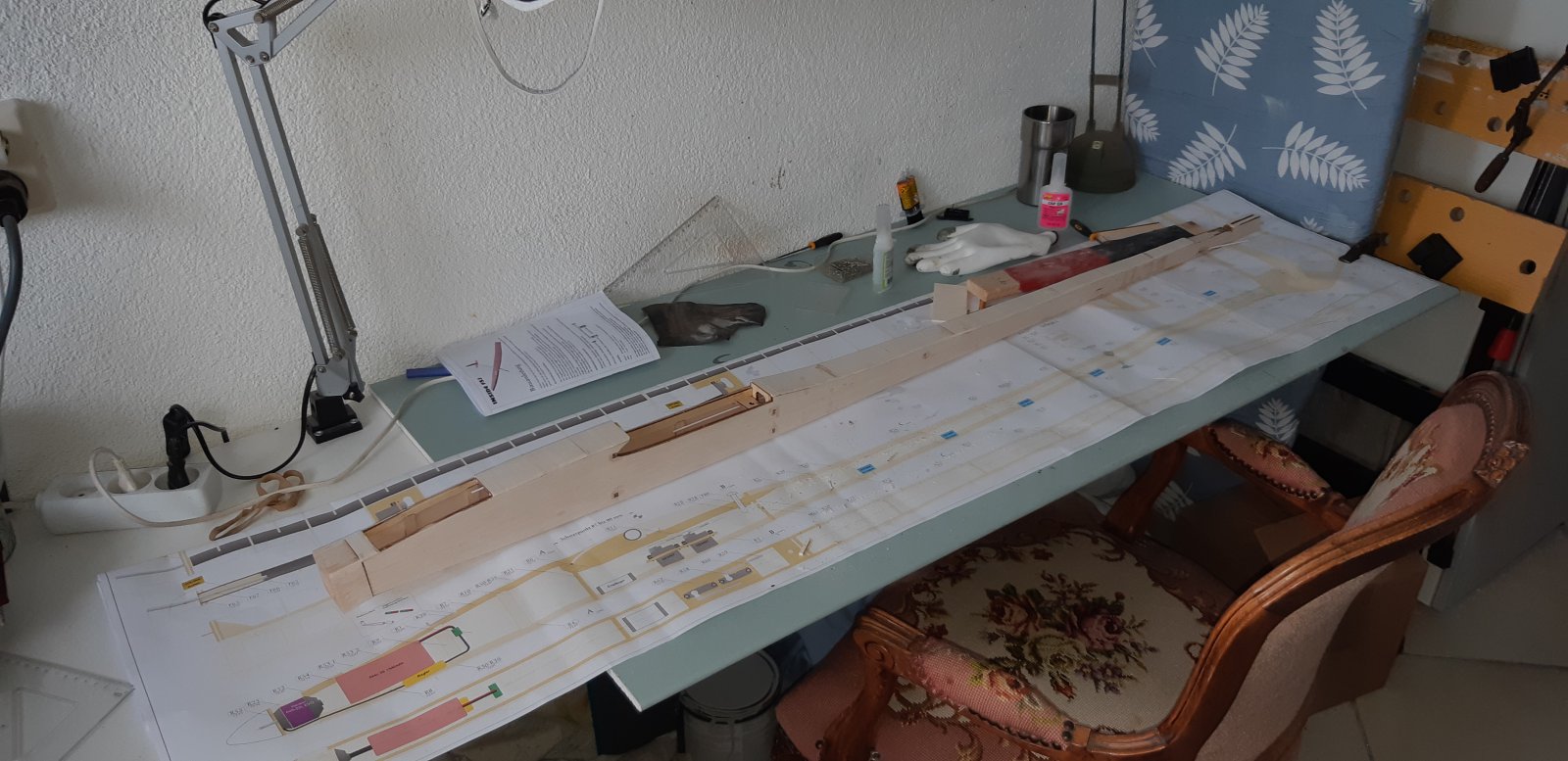

Wíe helpt mij even uit de brand. Ben de inside aan het bouwen en twijfel tussen vaste- en demontabele 'hohen leitwerk'.
Wat wordt demontabel? Stabilo of stabilo met kielvlak?
Stabilo. Ik heb hem demontabel gemaakt en verder nooit meer gedemonteerd
(Oh...toch wel...1 keer voor een vliegvakantie naar Oostenrijk)
Ik heb de bouwfase van de romp nu achter de rug. Alleen nog fine tunen met zeer fijn schuurpapier. Nu, met ingebouwde bowdenkabels, 105 gram.
Heb wel al gelezen dat ik me moet gaan verdiepen in Hott en Open Tx.
Ps: misschien dat de Mod de topic titel kan vetandeten in: tips gevraagd voor Inside F5j
Mooi! Niet te vaal van de staart weg schuren want daar is niet veel reserve.
Ik had alleen de hoekjes afgerond en die romp heeft vele f5j doellandingen overleefd maar er zijn verhalen van 20gram lichter geschuurde rompen die bij 1ste landing al kraakten (en dat werd geweten aan slechte constructie i.p.v. aan bewust zwak geschuurde staart en/of slechte landing:rolleyes:)
