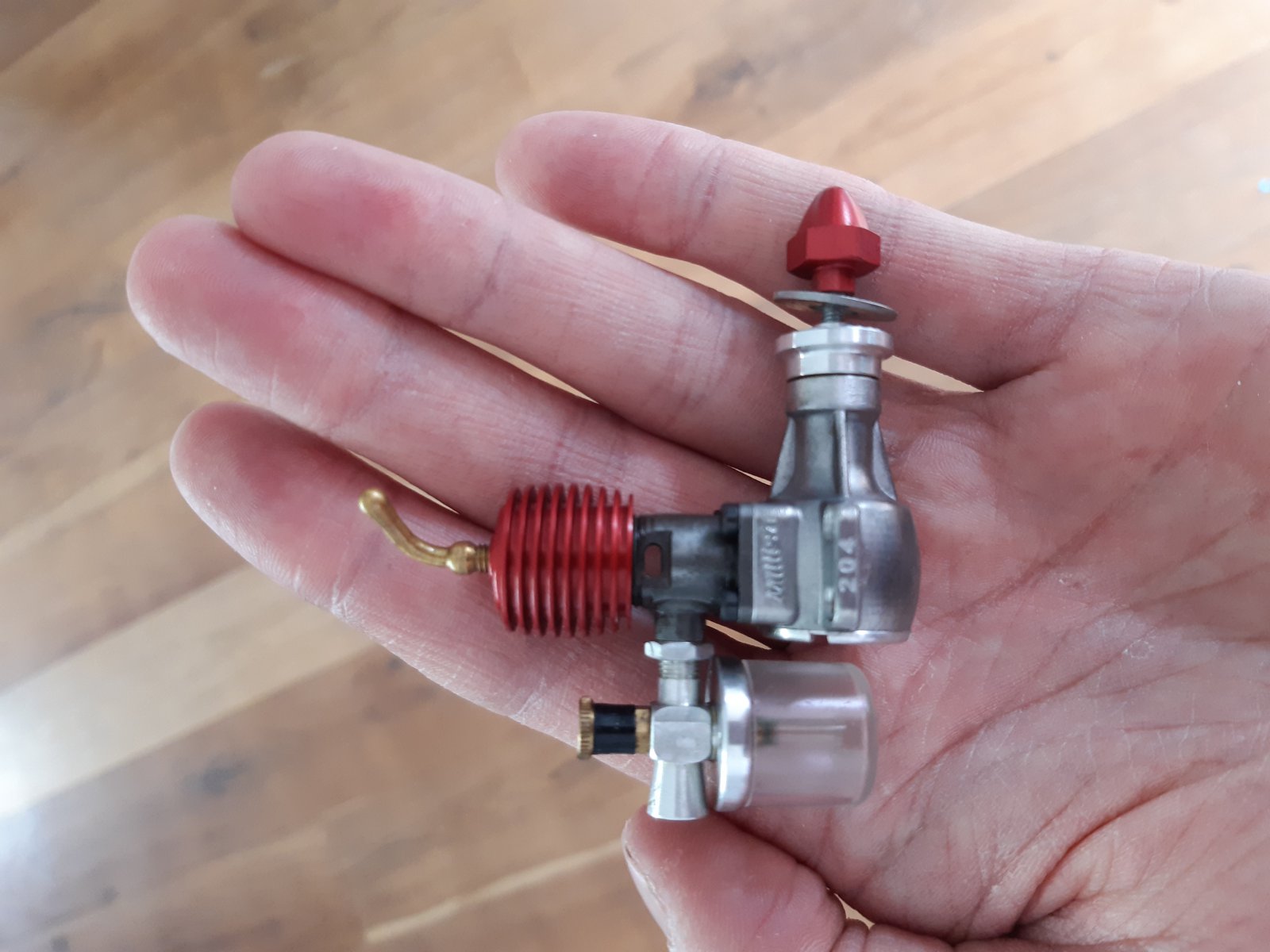

    Na een aantal jaren waarin de hobby door werk en een verbouwing op een laag pitje stond wil ik de draad weer gaan oppakken. Mede door alle verhalen vol nostalgie in de RCME over dieseltjes wilde ik graag zelf zo'n motortje. Inmiddels heb ik deze, een redfin:
    Prachtig motortje!
    Deze week heeft Ton van Munsteren hem aan de praat gekregen. Het kostte een bloedende vinger, maar het resultaat was een goed draaiende motor.

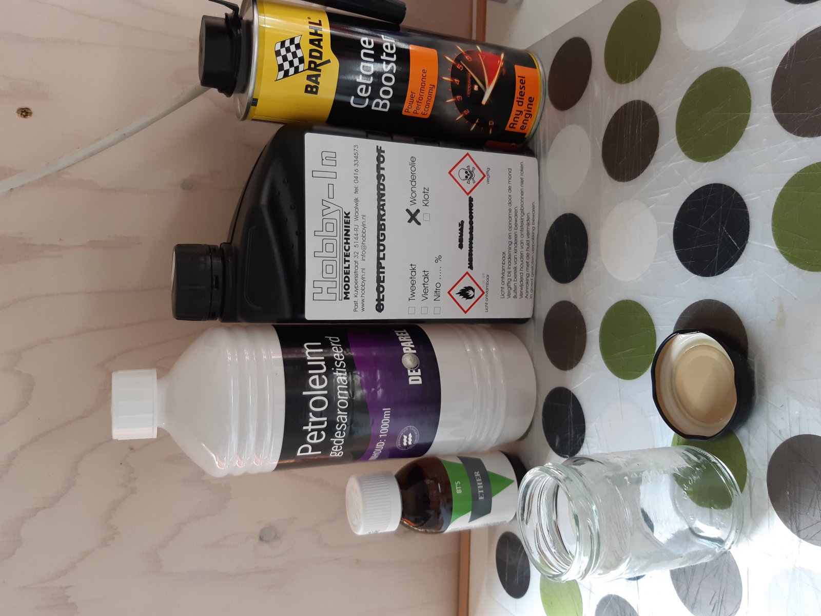

    Nu wil ik hem goed in laten lopen en daar is natuurlijk brandstof voor nodig. Dus de benodigde spullen bij elkaar verzameld:
    Voor het mengen gebruik ik een klein spuitje. Eerst 3,5 spuit petroleum. Toen 3 spuiten wonderolie. Typen begon ik te twijfelen: had ik nooit 2,5 of 3,5 spuit petroleum gedaan? Dus nog maar een half spuitje erbij. Goed schudden, daarna een kwart spuit cetane booster en 3 spuitjes ether erbij en nogmaals schudden.

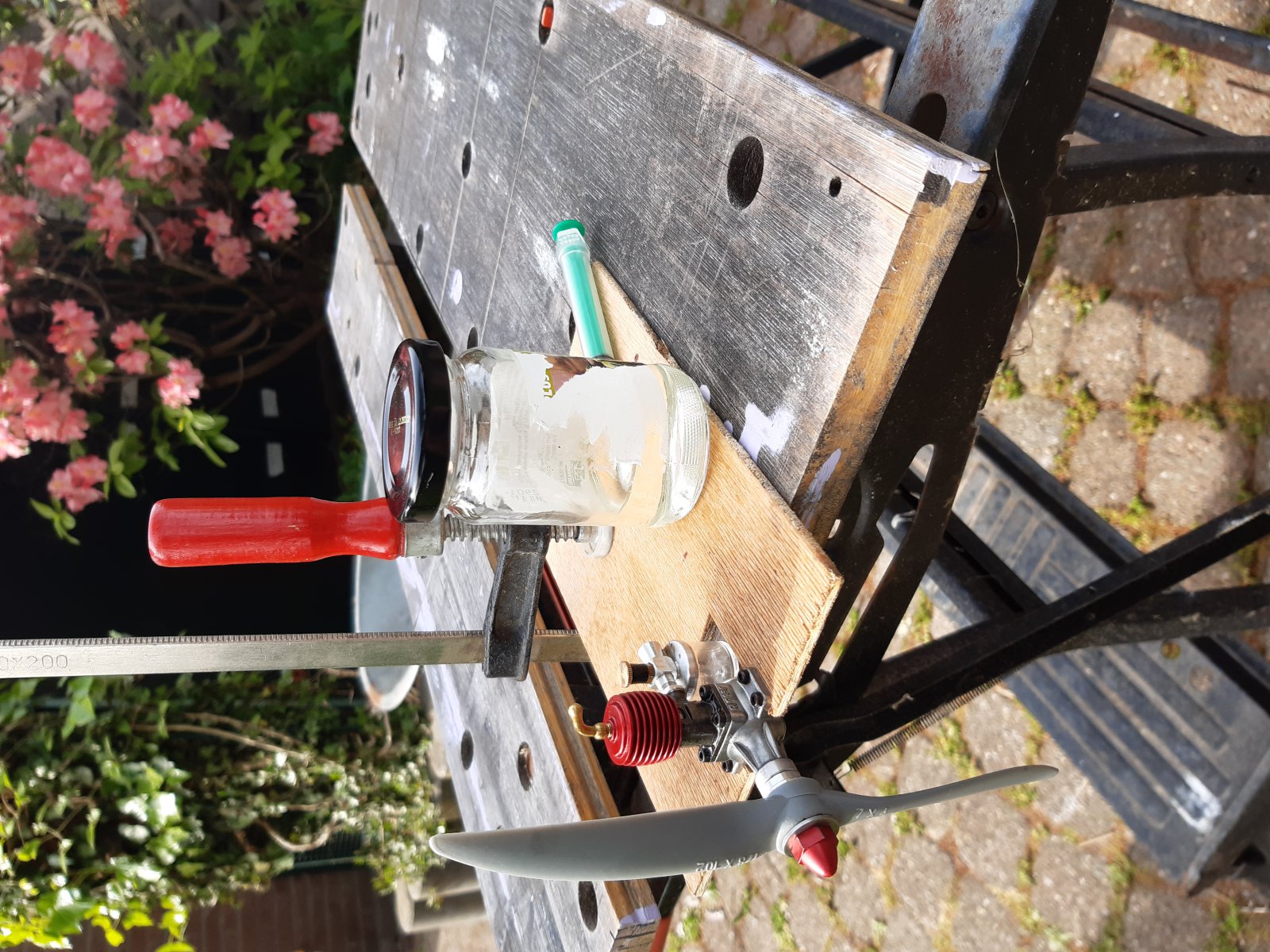

    Snel naar buiten, motor op de workmate, proberen en ha hoor, ook een bloedende vinger net als Ton :hammer:
    Na wat rommelen liep hij. Wel steeds korte runs en dan moest ook opnieuw primen. Dus de naald moet verder open. Probleem is dat als ik hem zelfs 2 slagen verder open zet er nauwelijks verschil te merken is.
    Morgen verder experimenteren en de volgende keer beter opletten bij het mixen.

    Niet doorlopen? Even systematisch checken:
    Vul de tank helemaal, vinger op de venturi en choken maar.
    Wordt je vinger nat van de brandstof?
    In principe zou de motor nu moeten kunnen starten.
    Blijft alles gortdroog? Dan zijn er twee mogelijke oorzaken:
    Of de sproeier zit (deels) dicht, of je hebt een luchtlek in het (korte) aanzuigtraject.
    Even het tankje er afschroeven, naald er helemaal uit, motor met de venturiopening naar beneden houden en met een spuitje brandstof op de toevoerkant van de sproeier doorspoelen.
    Controleer bij het terugzetten van dat stukje slang of het wel luchtdicht is.
    Als een motor niet of te weinig aanzuigt, dan draai ik de naald zover open totdat dit wel gebeurt.
    Ook als dat 4 slagen zijn....
    Het eerste wat je doet bij een verzopen motor, is de compressie terug.
    En dan maar slaan tot de boel een beetje opdroogt of het ding weer de eerste tekenen van leven geeft.

    Nou, dat kwam aardig in de buurt. Naald verder open en nu loopt hij als een zonnetje. Vandaag de eerste batch (15ml ongeveer) opgestookt.

    Draai je de compressie niet te hoog op, zo in het begin?
    Je zult merken dat als de motor opwarmt, je met minder compressie en minder brandstof toe kan.
    Laat hem gerust nog wat stotteren (under compressed) en wat rijk (spettert lekker olie) lopen.

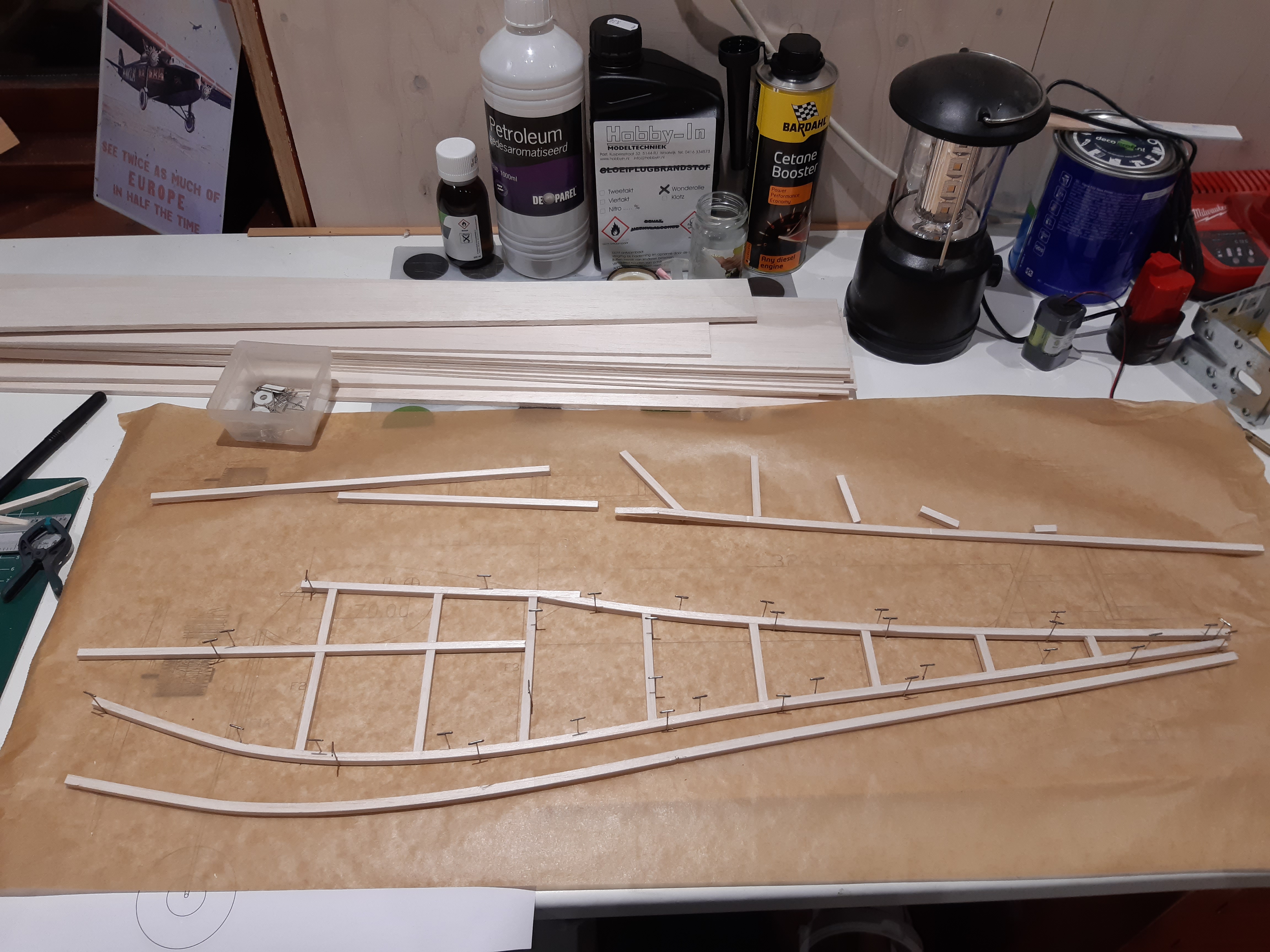

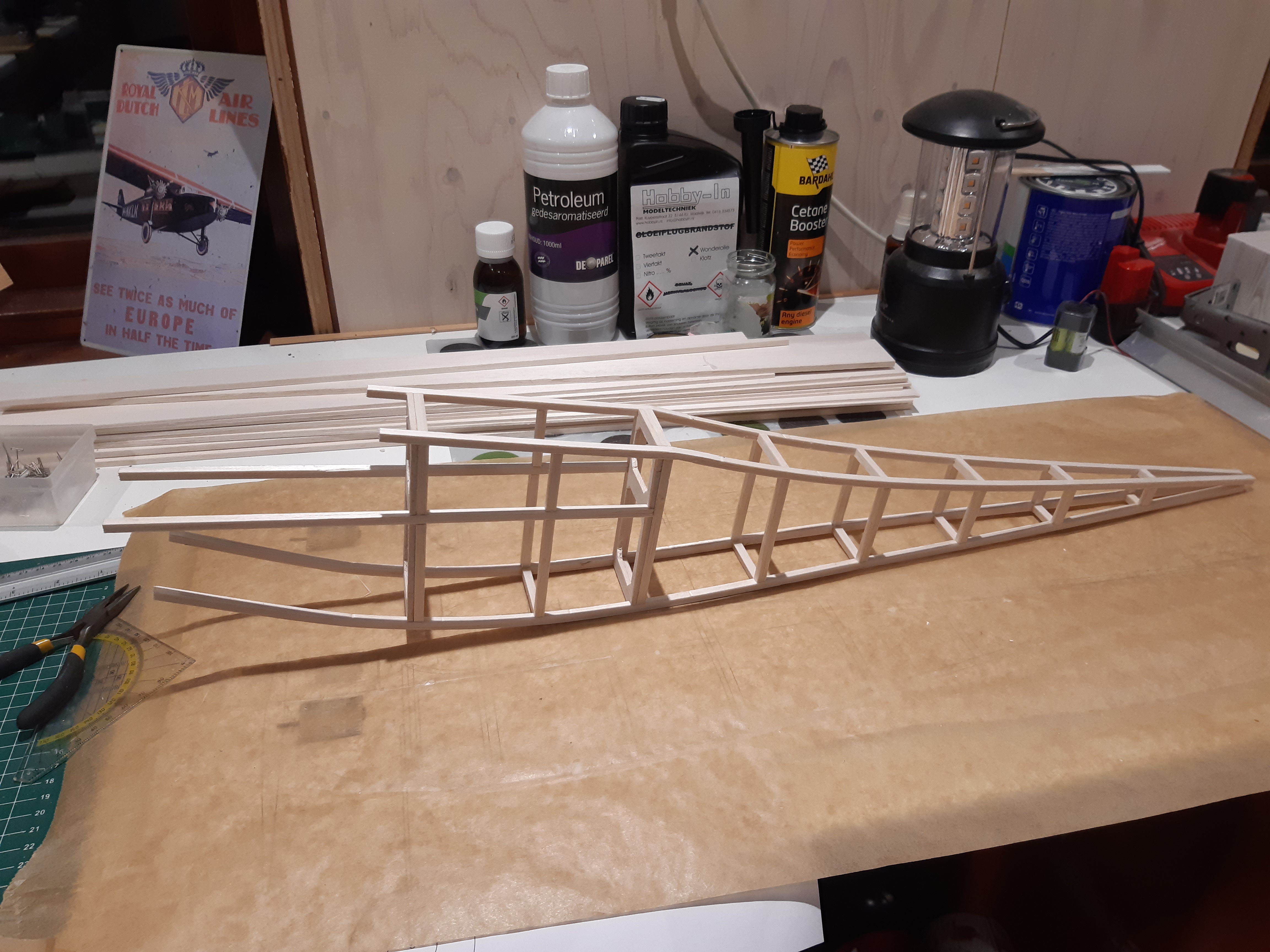

    Als Ton zegt dat je moet bouwen dan moet je luisteren. Dus vandaag snel de Taylorcraft reparatie afgerond zodat er een beetje ruimte is op de bouwplank. Net de eerste romphelft geplakt. Eerdaags de tweede.
