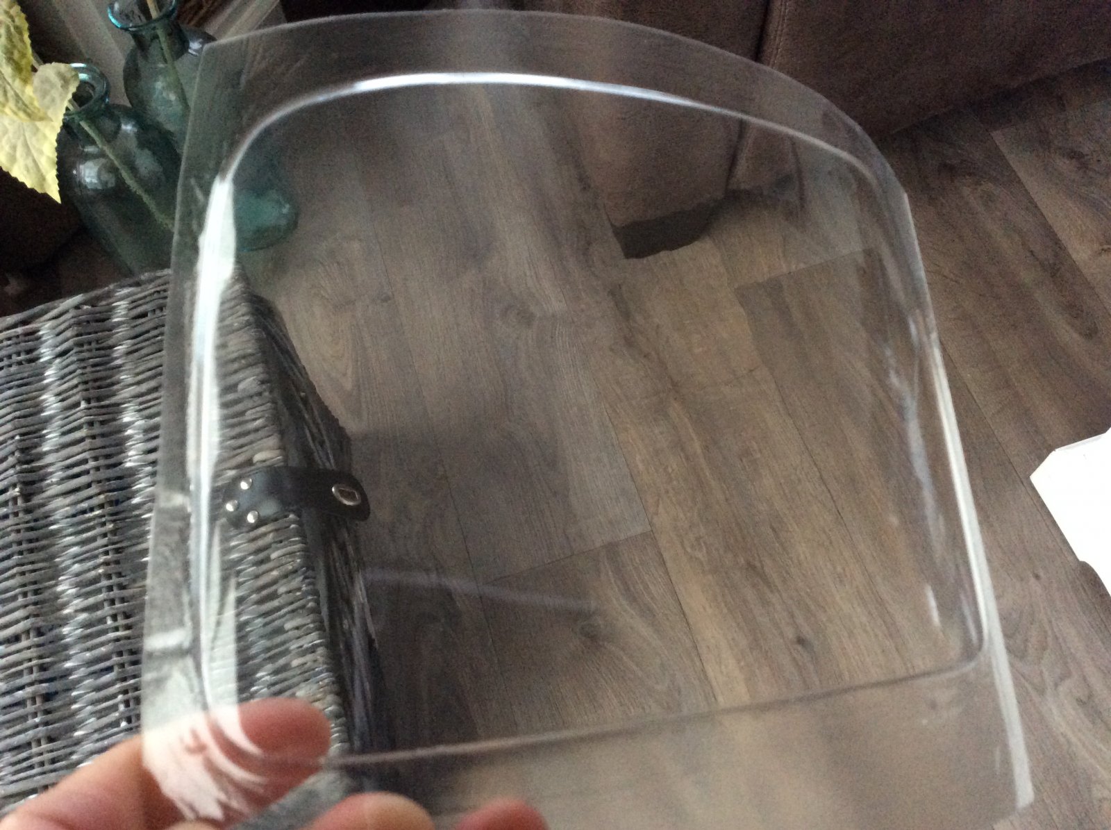

    Ook een van mijn klassieke favoriete poetsers... Brasso
    Maar er zit ook schuurmiddel in...

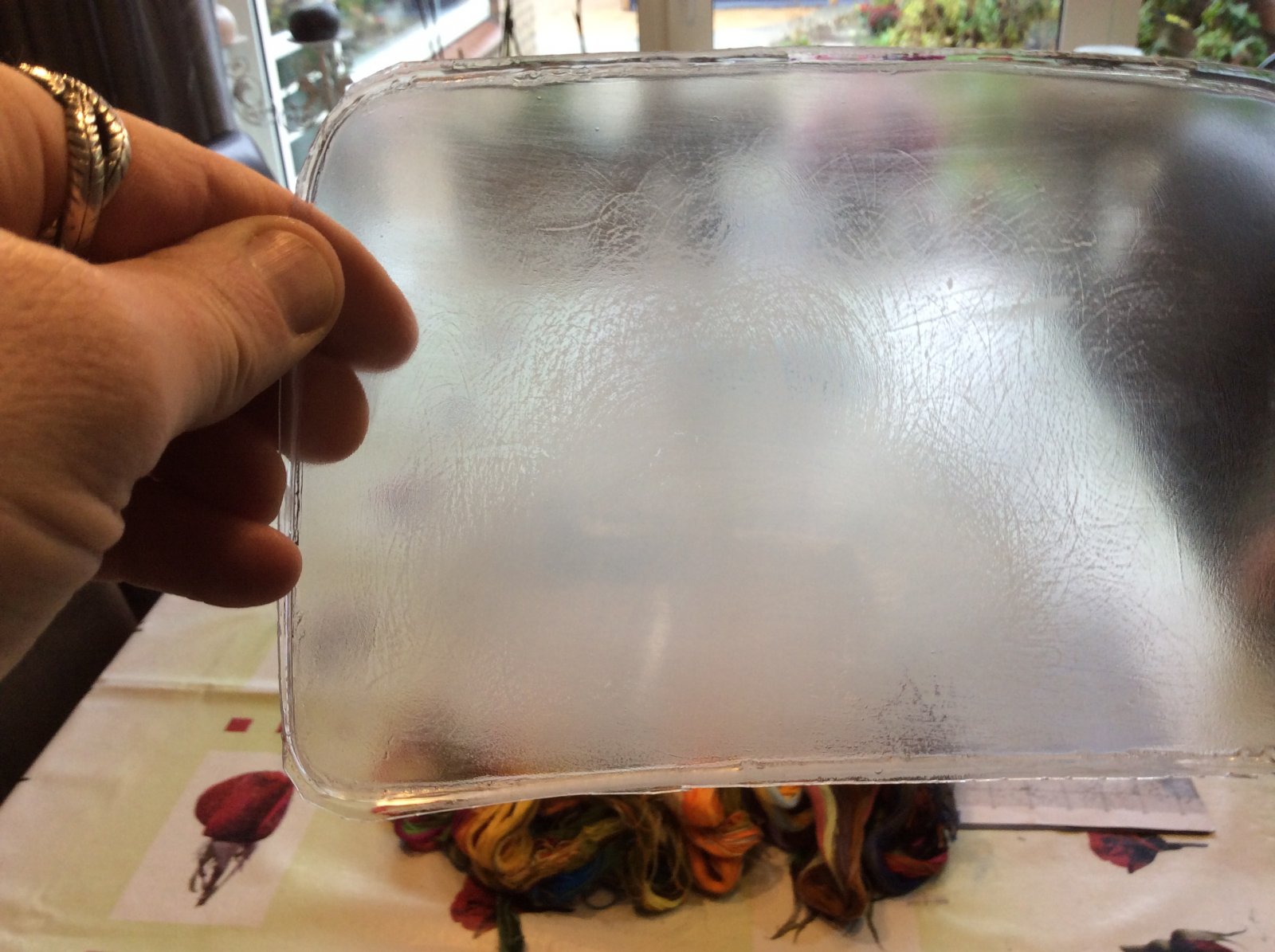

    Polijsten geeft zeker een beter resultaat dan wat het nu is, maar om het echt netjes te krijgen ben je vreselijk lang bezig, ik heb ik mijn polyester cariere heel wat gepolijst, naast gelcoat ook lak en kunstof zoals pet(waar jouw kapje ook van gemaakt zal zijn) , ik denk dat als je toch een poging wil doen, je het beste kan opschuren tot korrel 600-1000, en dan klanke lak spuiten ...... maar op de lange duur kan dat weer vergelen.....
    Ik zou je gips mal opschuren en polijsten, en dan een nieuw ruitje trekken
    H.B.Busking vindt dit leuk.

    Bedankt allen voor de info, de mal houd ik nog en denk ook dat het de beste optie is om deze op te poetsen en een nieuwe te trekken. Het doffe dat mijn exemplaar nu heeft komt door de spuitnevel op het origineel.

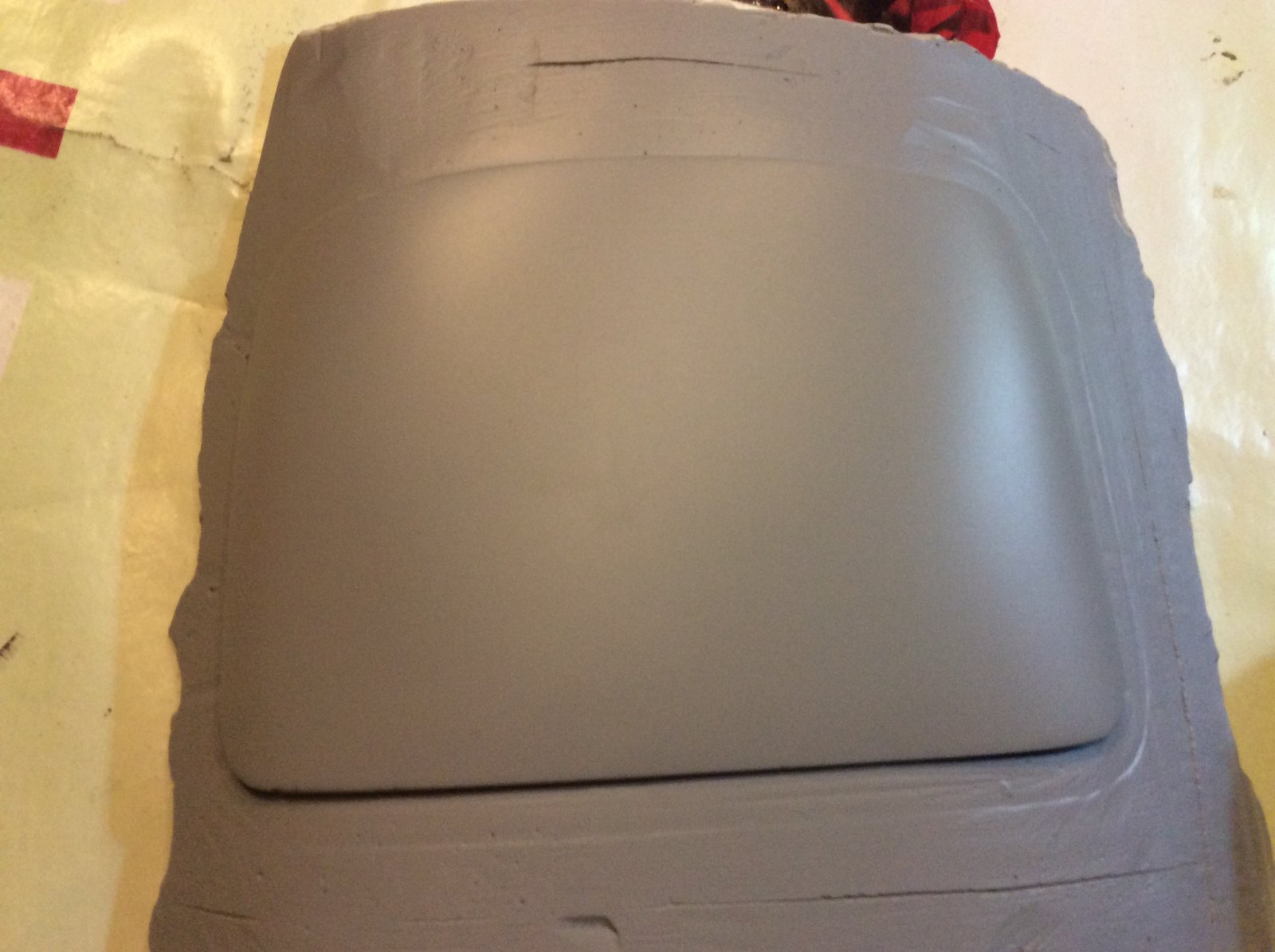

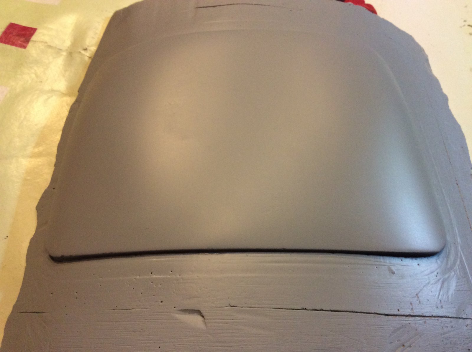

    Aan het schuren geweest met korel 2000, geeft niet het gewenste effect. Morgen even Brasso halen, misschien geeft dat een beter resultaat. Ga voor de zekerheid nu eerst de mal maar opschuren.

    Als ik dat zie....... kan je beter beginnen met 800-1000
    Dan 1200-1500-2000-3000-polijsten.
    Mocht je eens richting hobby in gaan en langs st.willebrord komen dan kom je maar eens aan, ik heb daar handige kleine schuurpads voor.

    Bedankt voor je aanbod, ik heb de mal nu geschuurd,en in de grondlak gezet meerdere malen. Ik ga volgende week maar weer een keer naar Dennis om een nieuwe te trekken, hoop dat hij dan wel goed is.

    Jammer... maar een goede matrijs... dat is natuurlijk een beter uitgangspunt.
    Voor de oefening opstarten met 600-800?
    Dat is de basis wanneer men gaat afspuiten met blanke UV bestendige epoxylak. vergeeld niet... maar kosten zijn niet meer in verhouding?
    Ben wel fanatiek poetser... Nooooooit opgeven
    en ik pak alles wat zou kunnen werken uit de kast... tm staalwol + zeep...
    Brasso gaat niet werken op die hobbels. Staalwol en brasso? Waterproof en Brasso?
    Zitten echt relief adertjes opdikkend. Die moeten eerst afgevlakt zijn. En moet ook niet te dun worden.
    Zou de lucht wel goed weg kunnen onder zo een redelijk ruim oppervlak?
    Maar een goede matrijs... wellicht de kortste klap... erg benieuwd naar ronde 2...

    Ik zou de grondlak inderdaad opschuren en polijsten, afspuiten met epoxy zouik dan absoluut niet doen, omdat epoxy de neiging heeft zacht te worden zodra het warm word, gegarandeerd dat dat problemen gaat geven aangezien het plastic boven de 100 graden verwarmd word voor het vacuumvormen.....
    Malletje ziet er nu al aardig strak uit, nog iets meer laten glimmen en je bent er..

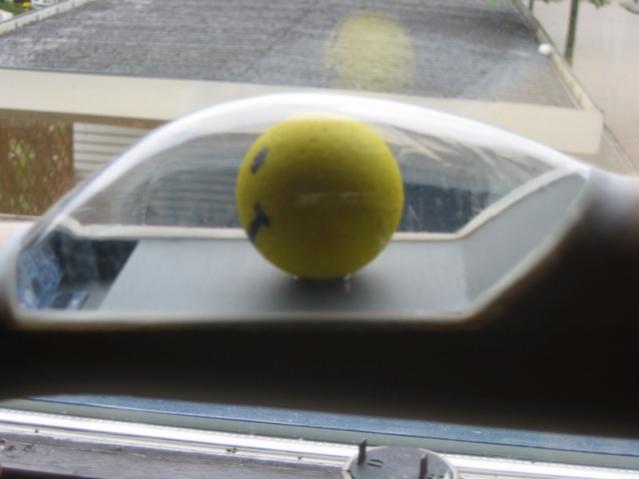

    Klopt helemaal en vraag me niet hoe ik dat weet....:oops: ;)
    Maar na de daardoor eerste mislukte canopy, die alleen maar met veel geweld van de mal kwam, heb ik de mal weer netjes in orde gemaakt en afgelakt met G4, dat trekt ook helemaal glad en blijft vervolgens hard.
    [​IMG]
    Daarna is het een fluitje van een cent.
    [​IMG]
    Na montage en verdere afwerking gaat over de hele kist nog een laagje 2K transparant van de niet vergelende soort, waardoor de krasvrij gemaakte canopy weer glashelder wordt.
    [​IMG]
    Wat je vooral NIET moet doen is voor montage een canopy ook aan de binnenkant nog even vlug krasvrij maken en dan vergeten deze ook daar met transparant te spuiten.:hammer:
    Dan blijf je dit houden (wat je pas merkt -dus te laat- als de toplaag er aan de buitenkant op gaat):
    [​IMG]

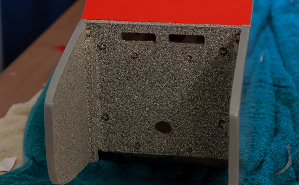

  17. thoenderdos
    thoenderdos
    Lid geworden:
    30 apr 2015
    Berichten:
    13
    Dit is de verf die Raymon bedoelt, mooi voor plaatsen waar geen verdere afwerking komt. EB_181105_195621.jpg

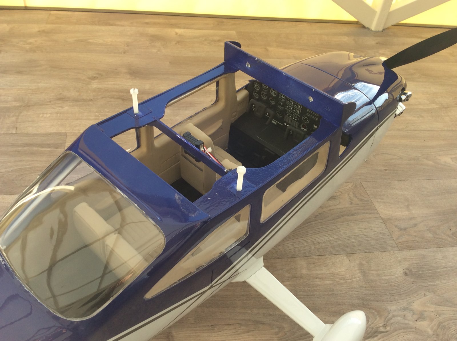

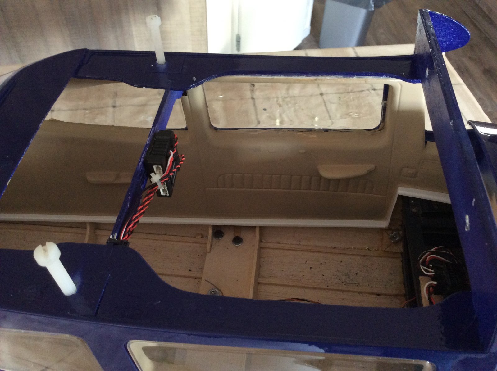

    Heb inmiddels het interieur bijna af, afwerking op de ramen is nog niet naat wens, ga ik nog wat mee doen.

    Alleen je stuurtjes even 180graden draaien
