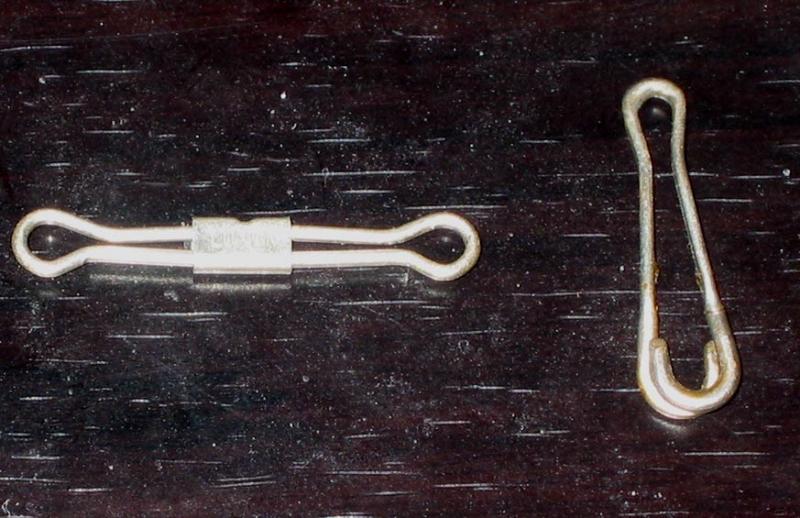

Er zijn twee opties de 'Fox' connector (links) en de 'SIG' (rechts)

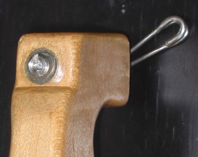

En zo zitten deze aan het handvat (uit massief ahorn/maple, voor < 6cc kan vuren of grenen ook) vast:

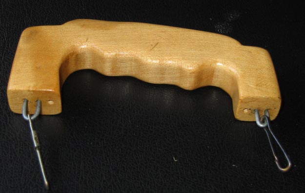

De achterkant (die spaaknippels zijn de trimknoppen van je handvat):

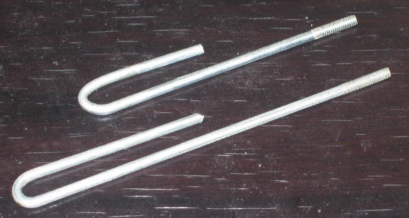

Twee (nieuwe!;))stukken fietsspaak
full
1 doorlopend gat en twee van ~ 30mm diep.
Afhankelijk van welk gat je neemt voor het korte deel, bepaalt dit hierdoor je 'dual-rate'.
Naar buiten betekent een effectievere besturing, naar binnen een tammere.
