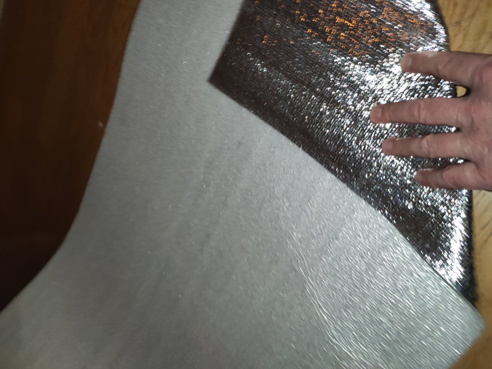

Welke radiatorfolie heb je dan gekocht? Een soort bubbeltjesfolie? Ik gebruikte altijd die met de schuim (zachte) binnenlaag en gladde buitenkant. GJ
Die van Gamma met aan kant zilverpapier en aan de andere kant luchtbubbels. De vorige die ook niet werkte was waarschijnlijk van Praxis. Dan zal de eerste, die wel versmold, van Karwei zijn geweest. Nu ga ik de lucht eruit rollen en plakken met versterkte tape.
Dat spul gebruik ik ook Gert-Jan, de keren dat ik een vleugelzak maakte, smelte het prima. Aluminium koker en een verfbrander zijn de nodige hulpmiddelen. Prikroller lijkt me niet nodig. Wel is een goede smeltrand nodig. Uit m'n hoofd dacht ik dat ongeveer 2cm breedte wel goed gaat. Succes! Arnold
Sterker nog, in Oostenrijk zit een bedrijf dat commercieel vleugelzakken van dit spul maakt. Dat kost je dan 100 euro voor een setje terwijl 5 meter maar iets van 7 euro kost. GJ
