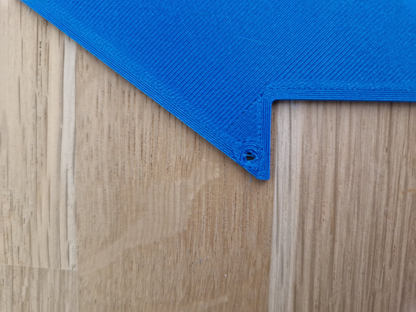

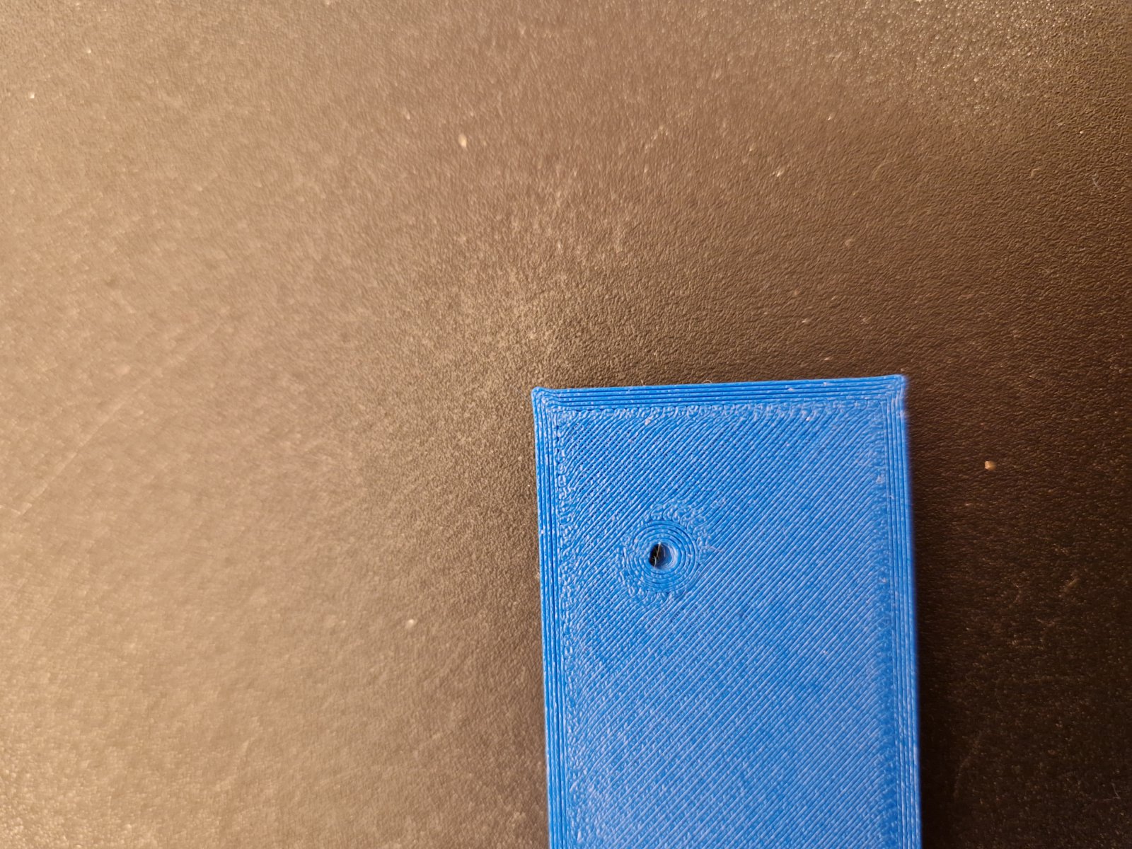

    Heeft iemand een idee wat ik kan doen om mijn hoekjes strakker te krijgen? Ze "lopen uit".
    Ik print op een creality ender v3 ke. Foto is petg, maar had het met pla ook.

    Komt me heel bekend voor, weet niet hoe dit te voorkomen, maar meestal is het zo weinig dat een stukje fijn schuurpapier op een plank, het 'teveel' verwijderd.
    Ik heb er al een tijd een speciaal plankje voor, met schuurpapier er op gelijmd, dunne lijm gebruiken zodat het goed vlak blijft liggen, bv spuitlijm, dat is ook nog eens te verwijderen.

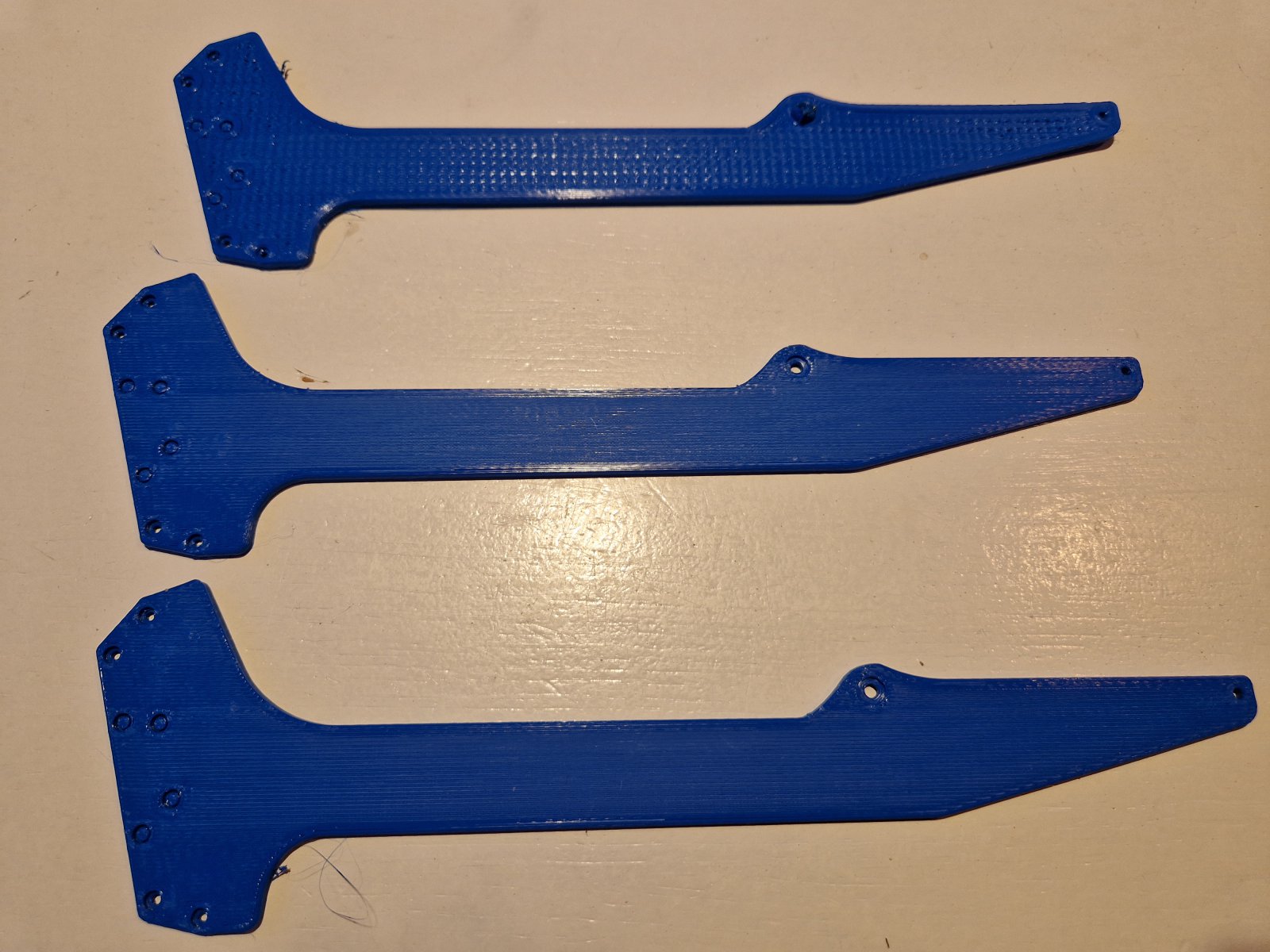

  3. douPel
    douPel

    Meestal is het inderdaad geen probleem. Stanleymesje doet ook wonderen. Maargoed, voorkomen is beter dan genezen, dus dacht, ik gooi hier eens een balletje op.

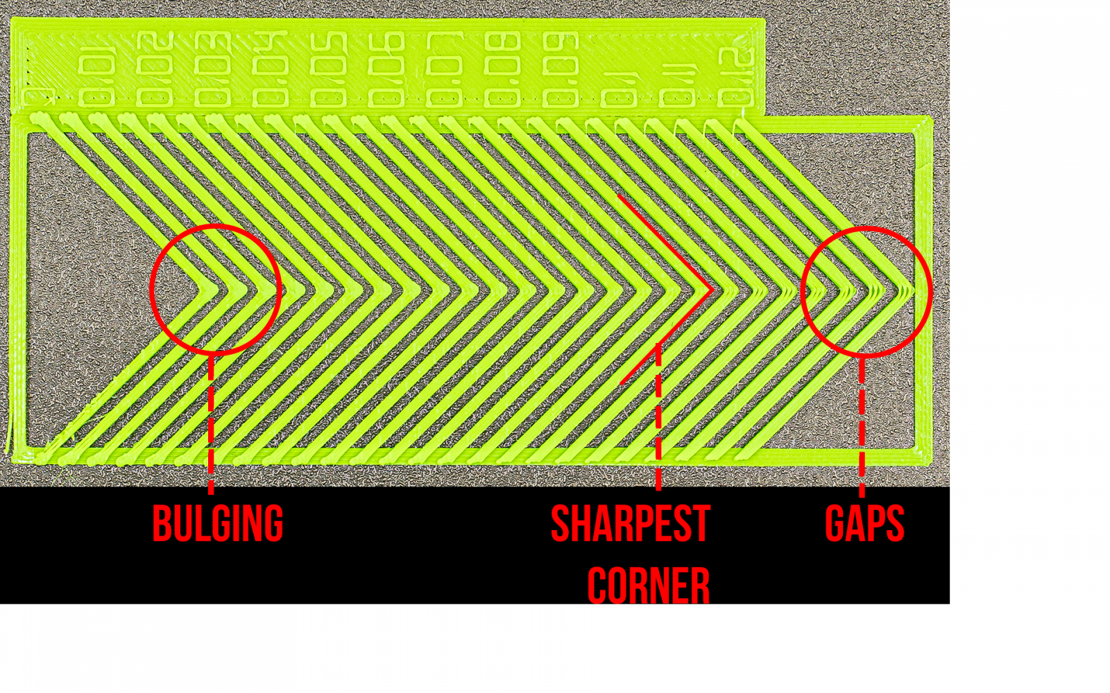

    Valt dit op te lossen door de benodigde Pressure Advance te bepalen en in te stellen? Links zie je in de afbeelding de bulten, rechts ontstaan er gaten en het optimale zit er ergens tussenin.

    Waar vind ik dat @martin_12 ? heb gezocht bij çalibrations' bij 'flow dynamics ' en 'flow rate' maar daar niet gevonden. Ik gebruik Bambu Studio hier...

    Dit is gokje hokje met Google bij elkaar gesprokkeld: De OrcaSlicer ipv BambuSlicer. Dan kun je het wel instellen. Maar hier https://wiki.bambulab.com/en/software/bambu-studio/calibration_pa geven ze aan dat ze "flow dynamic control" geimplementeerd hebben wat gelijk zou moeten zijn aan "Pressure advance" in Klipper of "Linear advance" in Marlin.

    Die flow dynamic control heb ik een tijdje geleden al wel gedaan voor verschillende filamenten, maar daar zit niet die hoekvorming in.
    Wèl de instelling die het beste is voor rechte lijnen, en met cijfers er naast, zoals op jouw plaatje.
    Maar ik weet nu even niet meer bij welke filamenten ik die uitlopende hoekjes heb, en of dat bij een gecalibreed filament was.

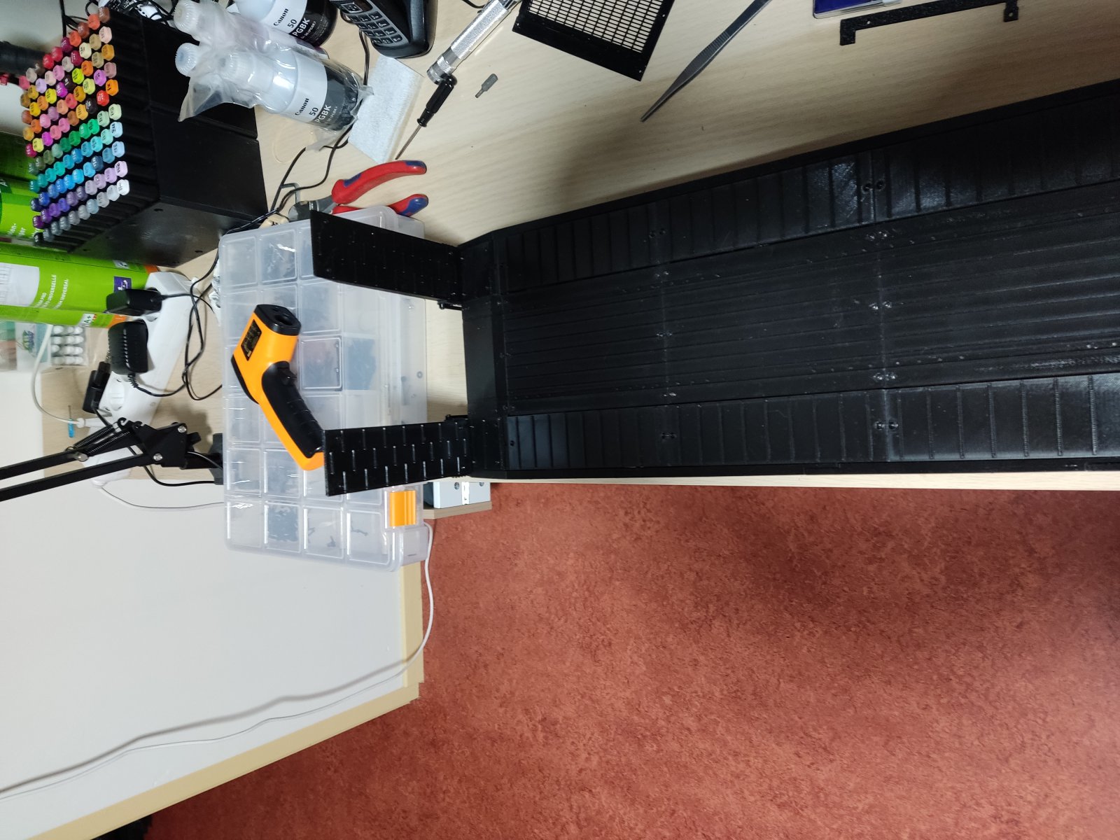

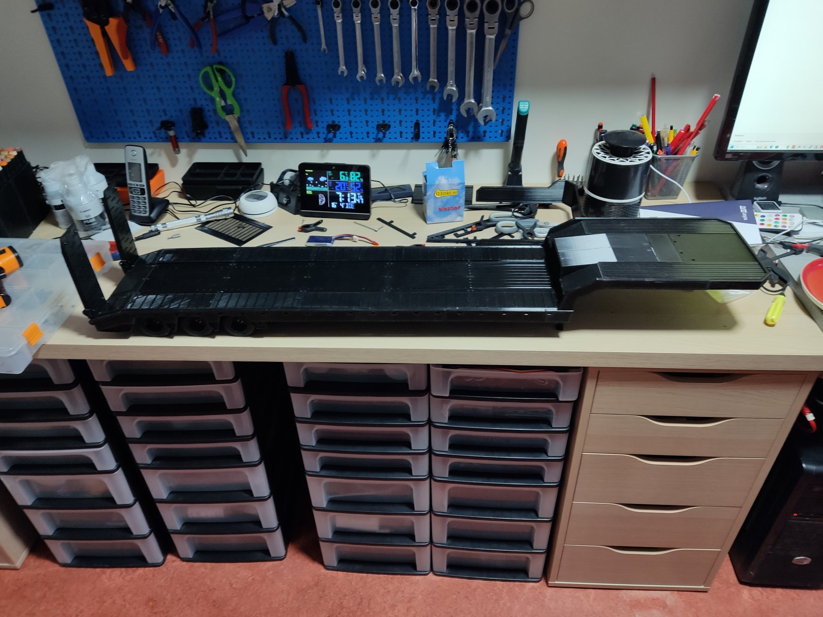

    Na de verhuizing maar weer eens mijn printer aan het werk gezet met dit als resultaat! De printfiles zijn van Burnie222rc Lasse Anhanger De printer is een Bambu Lab p1s met ams.filament pet-g 1713244467476.jpg 1713244467480.jpg 1713244467483.jpg

    Ziet er goed uit! Heb je de lange versie gemaakt?

    Ja is de lange versie. alleen de banden zijn gekocht van Lesu en de lineair-activator voor de oprij platenen paar draadstangen. Maar is prima gelukt met pet-g filament

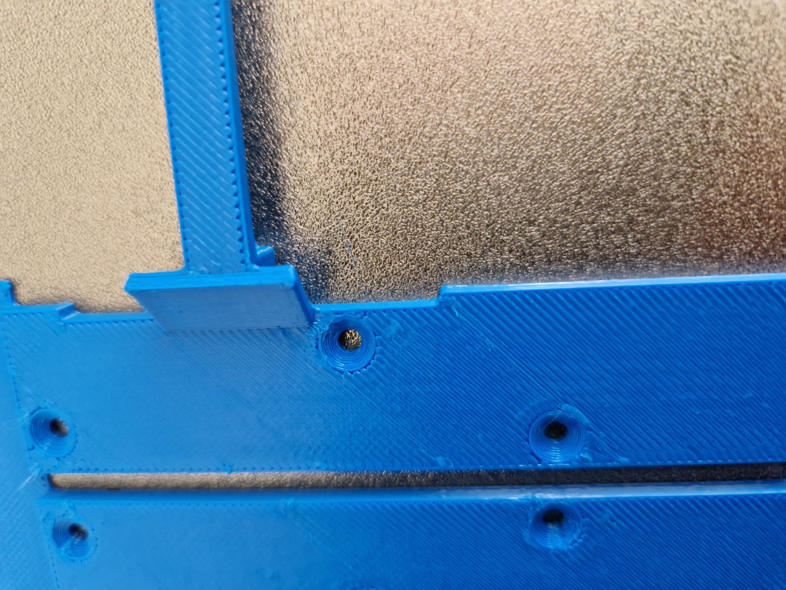

    Die instelling heeft Creality Print niet. Ik heb de jurk control omhoog gegooid van 30mm/s naar 50mm/s. De hoeken lijken nog licht te bollen, maar het lijkt op eerste oog wel iets beter.

    Lijkt bijna dat je de temperatuur wat te laag hebt staan de buitenste lagen lijken niet echt in elkaar te vloeien. Ook de schroefgaten die gprint zijn lijken niet echt goed vast te zitten.
    De trailer is met pet-g geprint is een stuk steviger als pla

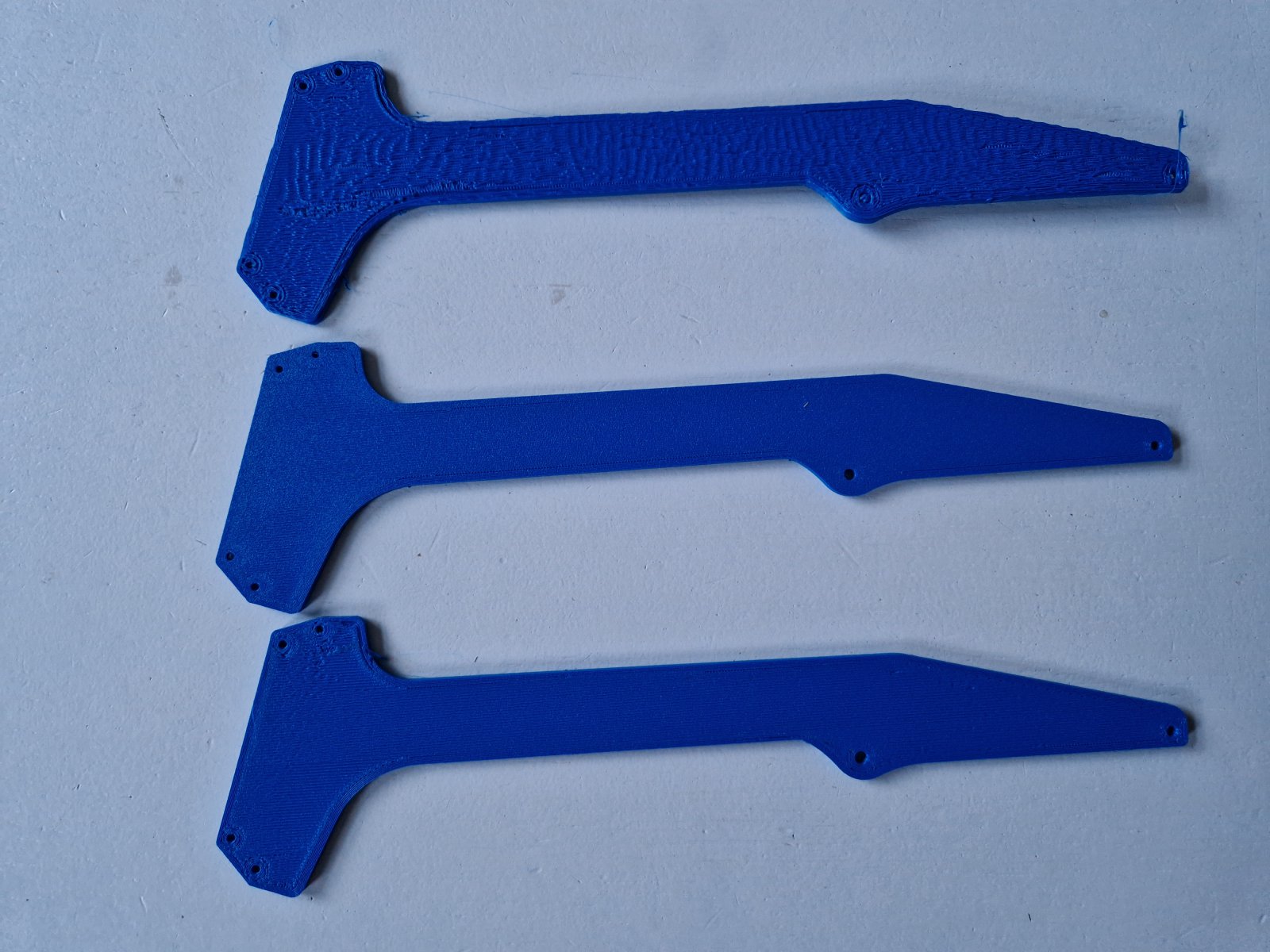

    Ik begon op 245 en 1e laag 240 (en flow rate 1e laag 95 en inner walls ook 95). Plaat 80. Dat is de onderste van de 3 op de foto.
    Daarna 250 (ook eerste laag). Plaat 80. Dat werd gruwelijk lelijk. Bovenste op foto. Wat nu maakt dat dit zo lelijk werd, geen idee? Uiteinden trokken ook krom. Maar zie geen aanleiding dit verder te onderzoeken, zie hieronder.
    Middelste is 245 (ook 1e laag) en flow rate 1e laag en inner walls op 100. Dat is waar ik nu zit. Er zijn stukken die echt goed zijn en wat stukken waar je nog iets de aparte lijnen ziet. Het zou mssn nog ietsjes warmer kunnen, maar gezien het resultaat van 250 graden denk ik dat de winst geneuzel in de marge is en vind 'm zo prima.
    De foto toont de onderzijde van de prints. Petg van Real. Ik had liever bij 123-3d gebleven, maar die hadden geen blauw...
    De bovenzijde zijn gelijk resultaat. De 250graden (bovenste) kreeg een error en liep vast bij de top-layer(s).
    Laatst bewerkt: 17 apr 2024

    Ja die van de 245 zien er het beste uit.
    En natuurlijk verschillende merken filament hebben vaak ook weer verschillende temperatuur instelling en natuurlijk ook print snelheid die heeft ook veel invlloed.
