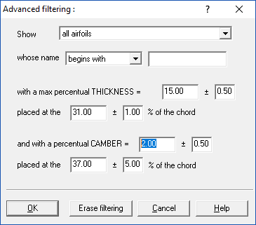

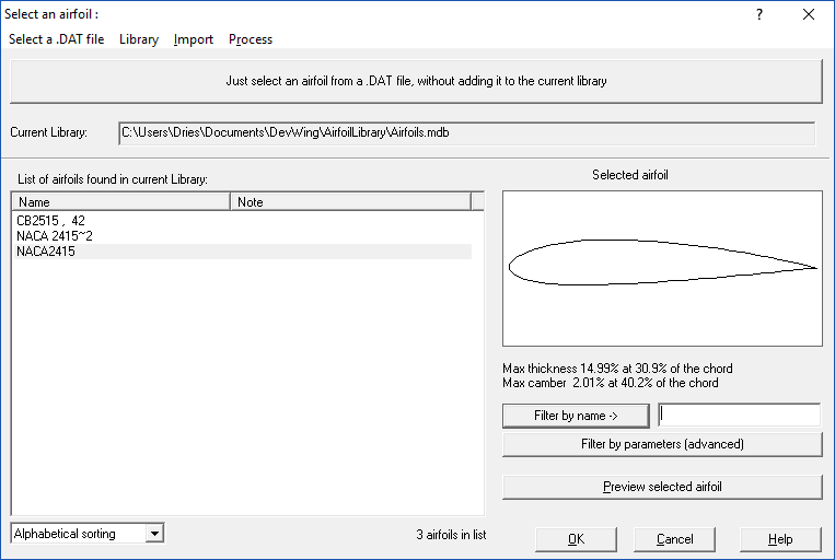

    Zo, hier wat data
    3900 gram AUW, voor 207 centimeter. Dat verklaart wellicht al veel van zijn vlieggedrag (heb je het filmpje bekeken?)
    Koorde 258 mmm
    Max dikte 39 mm op 80mm koorde (dus 15%)
    Max camber (in het Nederlands?) is ongeveer 5mm (2%) op bruut gemeten 95 mm (37%)
    Het is dus een Naca 2415!
    (zie ook http://www.akiti.ca/NACA4Bkgrnd.html)
