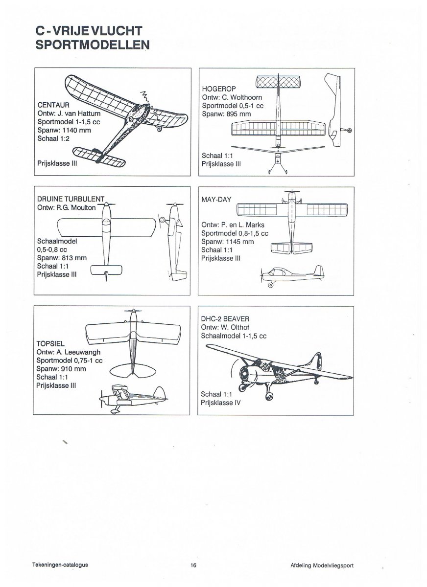

De May-Day heb ik vroeger zelf eens gebouwd Op zolder vond ik nog de KNVvL 'Geïllustreerde catalogus van bouwtekeningen voor modelvliegtuigen' (5e druk van 1995) Ik ben benieuwd hoe de cabane (vleugelsteun) van de Topsiel is opgebouwd Groeten, Ralf

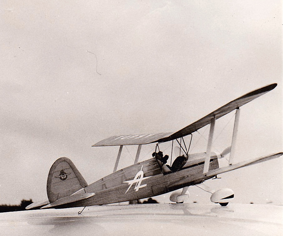

Ik kan je nog wel de tekening van Topsiel opsturen. De struts zijn van hard balsa 3x12 gemaakt, waren destijds stukjes achterlijst. Aan onder- en bovenzijde een stukje omgebogen staaldraad. De struts worden op de plaats gehouden met rimpelelastiek.
Dank voor je reactie longflight! Zijn die mooie foto's van je eigen kist? Ik vind de vleugelsteun gemaakt uit verenstaal (midden) zo bijzonder van vorm. Voor V naar boven, achter V naar beneden. Ik ben zeker geïnteresseerd in de tekening, laten we dit per PB regelen. Dank! Groeten, Ralf
