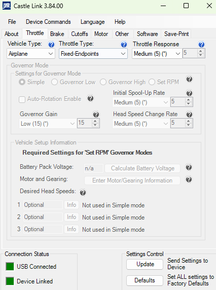

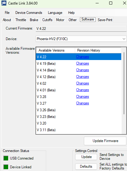

Ik heb de regelaar voorzien van de meest recente firmware (4.22) en ingesteld op airplane met wel actieve rem (soft 50%). Wat ik ook doe, ik geraak niet aan die 80 Amps, alhoewel het lichtje op de regelaar aangaat wat volle gas zou moeten aangeven. Hij geeft bij opstart ook 10 beepjes om aan te geven dat er 10 cellen aan hangen. De motorrem is blijkbaar ook niet sterk genoeg om de prop te blokkeren.

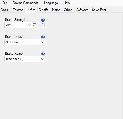

ik heb de rem naar 70 % gezet, maar geen verbetering

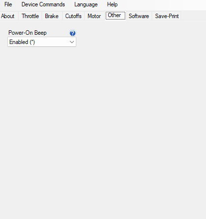

Geen beepjes na het testen
