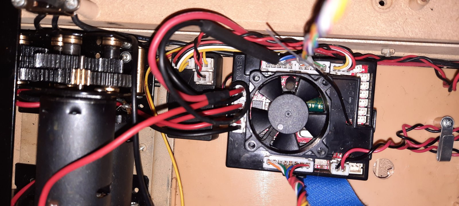

Dus ik ben erachter gekomen dat mijn torro tiger 1 niet compitabel is met tamiya en ik wil hem graag laten ombouwen zodat hij wel compitabel is. Ik heb geprobeert hem bij iemand anders te laten ombouwen omdat ik zelf helrmaal geen kennis heb over de bedrading. maar om hem te laten ombouwen koste €500 en dat vind ik het niet waard. Er moet alleen een nieuwe printplaat komen dus €500 vindt ik wel een beetje raar Dus wil ik het graag zelf doen maar ik weet niet of de bedrading wel goed is(zie bijlage)kan irmand mij helpen? En weet iemand welke printplaat ik moet gebruiken? Alvast bedankt Groet, Marijn.
Ik ken ook niets van tanks, wel van rc. Wat is precies ombouwen: de ganse tank, aandrijving en motoren behouden, maar de besturing / printplaat / afstandsbediening wisselen? En omdat Tamiya betere kwaliteit is, of zit bij Tamiya zo'n gevechts-modus-functie ingebouwd?
je moet wel wat meer laten zien... Ik zie 2 motoren, een regelaar.. geen ontvanger, geen servo's (wat kan) maar ik zie boven en onder het fannetje nog allerlei draden erin zitten. wat is dat, waar gaat het heen? wat voor functies zitten er nu op de tank? wat zit er verder allemaal in? maak een paar overzichtshots vertel wat er nu in die tank zit aan functies en bestuurbare bewegingen dan kan iemand met verstand van zaken een stuk vlotter zien wat je nou nodig hebt. en of alles eruit moet, of dat je met een simpel iets vlot klaar kan zijn. Maak het mensen hier makkelijk, we hebben geen glazen bol. we weten niet wat je hebt. dus vertel, laat zien.. laat ook vooral zien wat je veranderd wil hebben. een vage vraag geeft zelden een antwoord (als mensen er al op ingaan)
Als het niet meer dan 500euro mag kosten heb je wel een serieus probleem! Het goedkoopste zou nog zijn om alle elektronica te vervangen door die van een Tamiya Tiger 1. Misschien als je die 2 de hands kan vinden . De stekkers zijn ook nog eens anders dus alle bedrading moet er ook nog eens uit . Je moet dan ook nog een 4 kanaals zender +ontvanger hebben -minimum - 4 kanalen Er is ook nog IBU ,die zitten al aan versie 3 van hun systeem maar dan moet ook alles eruit en moet je ook een andere zender+ ontvanger kopen . Ik schat dat je al vlug aan 900 euros gaat zitten als je dit alles wil doen . Of koop gewoon een echte Tamiya Tiger 1 .
