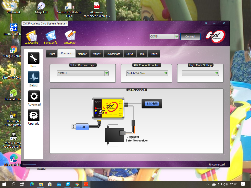

    ik ga deze nu verbouwen bedoel er mee, geen flybar meer geen riem maar torque tube enzo. het is een tarot 450 pro v2 dus deze onder delen.
    https://nl.aliexpress.com/item/32849572021.html?spm=a2g0o.cart.0.0.744c3c00sv8br9&mp=1
    https://nl.aliexpress.com/item/32863798095.html?spm=a2g0o.cart.0.0.744c3c00sv8br9&mp=1
    https://nl.aliexpress.com/item/32815481928.html?spm=a2g0o.cart.0.0.744c3c00sv8br9&mp=1
    https://nl.aliexpress.com/item/32815501523.html?spm=a2g0o.cart.0.0.744c3c00sv8br9&mp=1
    mijn gyro wordt vervan door 3 axis denk deze.
    https://nl.aliexpress.com/item/4000353985077.html?spm=a2g0o.cart.0.0.744c3c00sv8br9&mp=1
    mijn zender is dx6i maar geen dsmx da sta toch niet op de zender
    ontvanger is dsm 2 en zo een klein bakje hangt er ook aan dsm2

    tip: bestel een hele rits van die umbrella tandwieltjes mee. dat zijn die tandwieltjes om de 90 hoek te maken.
    als je de grond raakt met de staart, gaan altijd de tandwieltjes in het frame altijd kapot.
    die kunnen nl nog wel eens lastig te vinden zijn..
    let ook op je servo's.
    als het nu een flybar heli is, heb je een goede kans dat er analoge servo's in zitten.
    de meeste stabilisatiesystemen (dat 3as gyro ding) kunnen geen analoge servo's aan.
    die fakkelen dan ook gewoon af als je ze aansluit.
    qua stabilisatie:
    probeer een handleiding te vinden.
    deze dingen zijn normaal nogal kittig duur. zou jammer zijn als je hem besteld, maar er niks aan hebt.
    het zal niet de eerste zijn die zonder handleiding of software opgestuurd wordt.
    maar dan kun je er dus ook heel weinig mee.
    ik ben bij deze met name benieuwd hoe je de ontvanger op deze unit aan moet sluiten.
    misschien kun je de sateliet (dat kleine bakje aan de ontvanger) er rechtstreeks op aansluiten, anders moet er op de 1 of andere manier met kabels alles van de ontvanger naar deze unit gezet worden.
    houd wel in dat je dan 12 servopoorten moet hebben, en die heeft hij volgens mij niet.
    of sbus.. maar daarvoor ken ikzelf spectrum weer niet goed genoeg. geen idee of die ontvanger dat kan.

    software heb ik al gevonden
  14. Student
    5 jan 2008
    15.952
    volgens mij prik je daar de sateliet rechtstreeks in.
    dan zou dat moeten gaan werken :D
