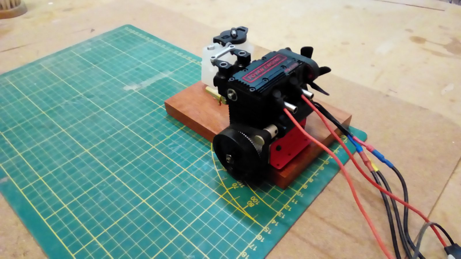

    Ik heb een Toyan FS -L200 en heb deze recent voor het eerst laten lopen.
    Voor de aandrijving van de assen heb ik gekozen voor een koppeling van HPI 14T.
    Hier wil ik een tandwielkast voor bouwen die twee assen dient aan te drijven.
    Hiervoor heb ik tandwielen van 15mm buiten diameter en 25 mm voor nodig.
    Zijn de tandwielen van HPI compatible met die van Traxxas?
    NU de schok: de motor zal in een boot worden ingebouwd.
    Maar aangezien het hier om een auto motor gaat, willen jullie het misschien door de vingers zien en kunnen jullie mij mogelijk van raad voorzien.
    Ook de vraag buiten de motor om moeten jullie mij maar niet kwalijk nemen.

    Over Traxxas kan ik niet veel zeggen. Over het algemeen zijn de 1:8 tandwielen Mod-1 en veel 1:10 (brandstof) tandwielen Mod-0.8

    Weer iets geleerd.
    Mod-1 tandwielen heb ik dus nodig.

    Niet echt, dergelijke knutselaars zijn hier in het auto-deel niet echt te vinden. Deze motoren worden vooral verkocht voor de leuk, er zijn niet zoveel bouwprojecten hoewel op Aliexpres je wel diverse chhassis voor deze motoren kunt vinden.
    Verder denk ik als je een gewone koppeling gaat gebruiken je deze met de lichtste veertjes moet opbouwen, het toerenbereik van deze motor is niet al the hoog, het maximum toerental komt in de buurt van torentallen waarbij de koppeling net aangrijpt.

    Ik heb nu een koppeling die al word aangeboden maar zal alleen de bell en de schoenen, met veer, hiervoor gebruiken.
    Het vliegwiel van de motor zal worden voorzien van stiften.
    Dit om een compacter geheel te creëren.
