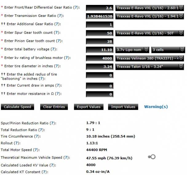

Telemetry werkt leuk en in het begin wil je graag kijken hoe hard het nou gaat en hoe heet alles nu wordt. Ik heb van het weekend voor het eerst maar even in het bos gereden tegen een grote heuvel op met de anaconda banden en een 23/50 vertanding op 2S. De Tamiya firestorm met standaard motor, bestuurd door mijn zoontje was sneller en dat viel mij toch wat tegen. Dus nu maar de 28/50 vertanding erop gezet wat volgens de traxxas link nu 48km moet halen op 3S. Ga ik naar de Traxxas calculator dan zou dit in miles moeten wezen wat neerkomt op ~74km. Kortom wat is waar? Wellicht dat ik ooit mijn iPhone met gps er nog eens op doe, maar wat boeit het eigenlijk. Eerst maar wachten op mijn nieuw bestelde 3s lipo's en de ontbrekende spulletjes afwachten.

Uiteraard heb ik dit allemaal gedaan en de calculator had ik hierboven al genoemd. Toch kom ik op grote verschillen uit. Zal zometeen eens een paar foto's uploaden.

Volgens de calculator

Vreemd, alles lijkt goed ingesteld te staan inderdaad. Heb het bij mezelf ook nog eens nagelopen en ik kom op een aantal km/u na precies op de juiste snelheid uit. Bij de montage kan ook niet veel fout gegaan zijn lijkt me, op een 1/10 revo althans niet.

Nog eens alles nagelopen en nu kom ik op 82km/h met de traxxas link op 3s. Ik had de e-revo geselecteerd ipv de e-revo 1/16 vxl. Lijkt mij nu weer erg veel maar ga het eens testen van de week.
Heeft misschien te maken met het feit dat je accu's vol van de lader af komen? In je calculator had je de nominale spanning van 3.7V ingevoerd, met een volle 4.2V per cel kom je op 87km/u.
Maargoed, neem aan dat dit ook gewoon in de lucht zonder rol en wind weerstand is, in de praktijk zal het wat langzamer gaan :p.
