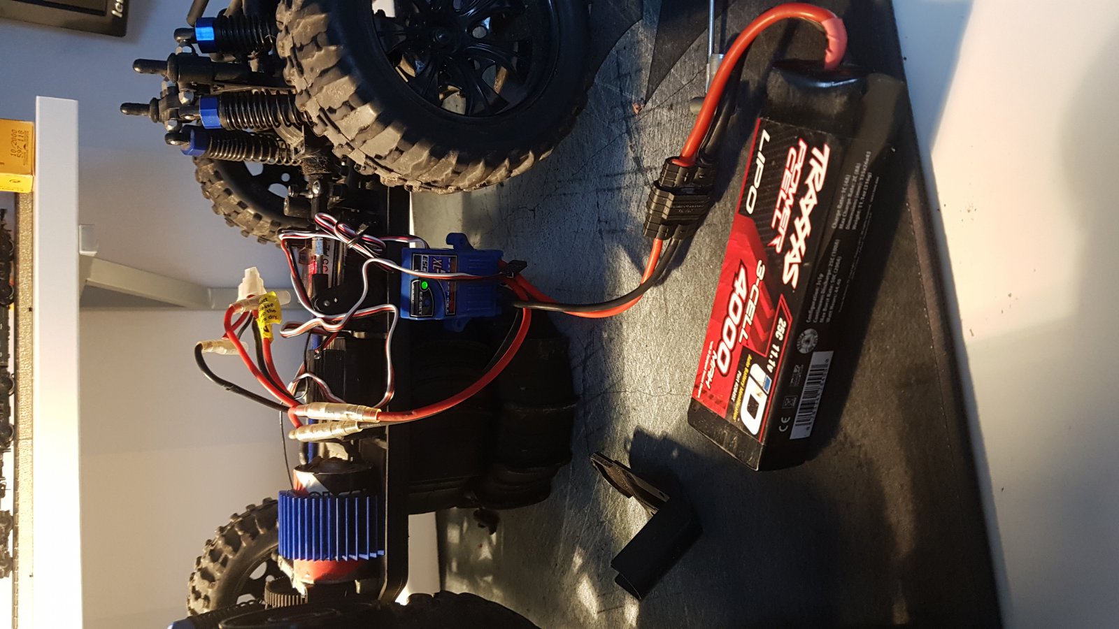

Hoi, Ivo hier. ik heb een vraagje over de elektronische onderdelen van Traxxas. Ik heb laatst zo'n himoto monster truck gekocht van een vriend die hem niet meer gebruikte. De accu's ervan zijn helaas niet goed meer, dus ik dacht: "ik gebruik die van traxxas." Ik heb zelf een Slash met een oude XL-5 esc, dus die kan ik gebruiken, maar toen ik het testte (zie foto, het groene lampje blinkt rood en groen), werkte het niet. Weet iemand hoe ik dit kan fixen? Groet Ivo
Je accu is 11,1V, niet alle ESC's en/of motoren kunnen 11,1V aan... Je zou de HV (high voltage) versie van de XL5 nodig hebben om te kunnen combineren met een 3S lipo van 11,1V. Dus accu vlug loskoppelen voor je rook krijgt... Heb je geen 7,2V Nimh packs, of 7,4V 2S lipo packs liggen?
