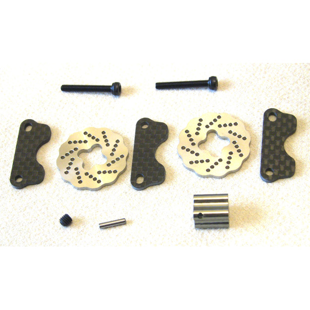

Beste werkt waarschijnlijk nog :
De dubbele remschijven van hot racing , stalen schijven met dubbele carbon pads zoals we ook in de 1/8's nog weleens gebruiken.
