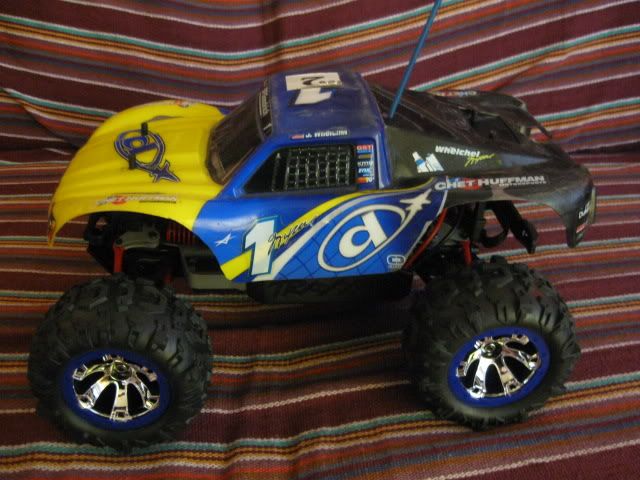

Een crawler, maar ik had geen zin om mij zelf weer een auto helemaal eigen te maken en bijkomend weer een verzamelig onderdelen. De 1/16 van Traxxas vind ik leuke karretjes (Slash Onroad, Slash offroad en een Rally reeds in bezit), vandaar een Summit (oa vanwege de zware assen veerweg en banden) opgezocht. De verhoudingen van de Summit body tov het chassis vind ik niet mooi, er zit nu een Slash kap op, dat is nu een stuk meer 'scaler'-achtig.

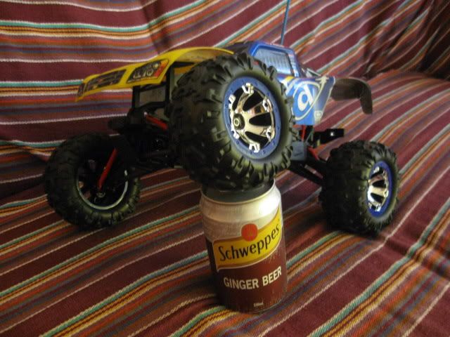

Een eerste testje met de Summit als crawler was veel belovend genoeg om er mee verder te gaan/ ombouw naar crawler. Veerweg proef met de 'frisdankblikje' test, glansreik doorstaan (3 banden op de grond/ 1 op het blikje).

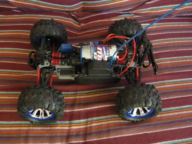

De interne reductie (middendifhuis) is simpelweg met het onderling omwisselen van twee tandwieltjes te vergroten. De spur is van 45T is van 55T gegaan, het motor tandwiel van 27T terug naar 13T. De motor combo is een Traxxas brushed-combo geworden uit een Rally. 12T brushed, eigelijk nog snel maar koppel genoeg lijkt, hij kan 'kruipen'.
De difs voor en achter gelokt door ze uit elkaar te nemen, goed te ontvetten en ze vervolgens weer in elkaar te zetten/ af te vullen met 2 componenten epoxylijm. Het servo saversysteem heb ik ook op deze manier met epoxy 'gelockt '. De banden, ik laat het nog even bij de standaard banden/ velgen, ze zijn verrasend crawler-achtig/ zacht.

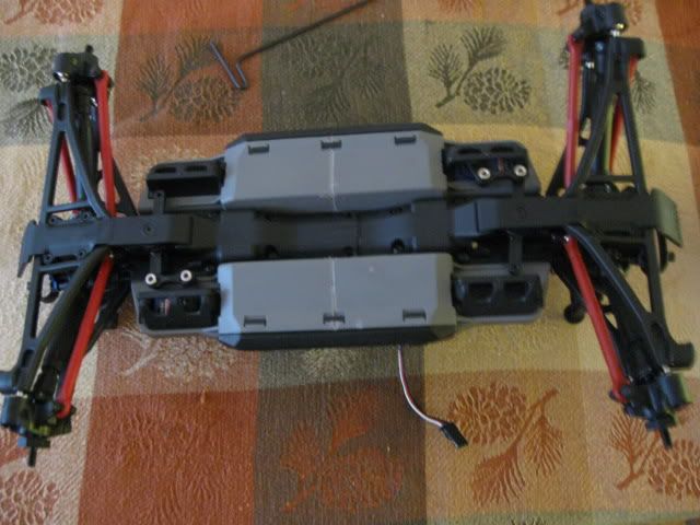

En nu, het verbouwen naar 4 wiel sturend, 2 chassitjes door de midden zagen en de twee voorkantjes aan elkaar bevestigen, aardig klusje...
Eerder bij het in elkaar zetten van de difs in hun difbehuizing één verkeerd om gemonteerd, de voorwielen draaide voorruit, de achterwielen achteruit. Dus met die wetenschap, twee voorkantjes aan elkaar is voor de draairichting van de wielen geen probleem/ makkelijk op te lossen met het omdraaien van een difje.

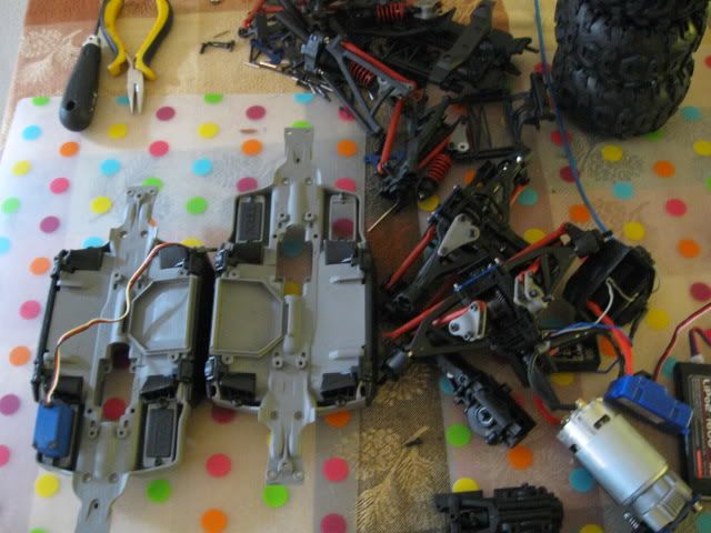

De rally en de Summit zijn uit elkaar geplukt en nu voorbereiden om beide door de midden te snijden.

Afgetekend:
Zagen/ snijden:
Passen en steeds een beetje bijsnijden, halverwege het proces:
Electronica op zijn plek (morgen eens kijken of plasticlassen mij een beetje goed afgaat).

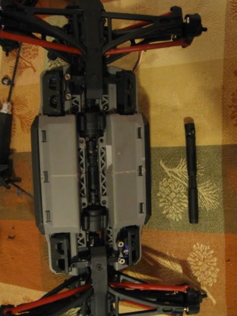

De drive-shaft, die moet verlengt worden, klopt. Maar volgens mij gaat dat (stevig genoeg) voor elkaar komen, een drive shaft in stukjes zagen (buiten en binnen as) om daarmee de as te verlengen, met de juiste lijm en misschien nog een stalen pen. Ik maak daar een fotootje van als dat klaar is.
je moet alleen ffe opletten met de asjes als je die verlijmt. De standaard kunnen namelijk een beetje in en uit schuiven. Als je chassis wat flext dan kan je asje breken of extra kracht op het diff pinion zetten.
Verder...
Chassis 'gelast' (of het stevig genoeg is ga ik nu snel achterkomen hoop ik, in de hand flink torderen en verbuigen is in iedergeval geen probleem):
Mbt het asje naar achter, één lange cardanas is (stevig genoeg) te maken, hij ligt rechts van het chassis. Voor de stevigheid van het totale chassis wilde ik wel alle mounting gaten van/voor het difhuis benutten, met het monteren van het 'tweede' difhuis is dat eenvoudig te doen (het huisje een kopje kleiner gemaakt). Bijkomend voordeel is dat de lange as naar achteren zo opgedeeld wordt/ een tweede ophangpunt krijgt, netjes gelagerd.
