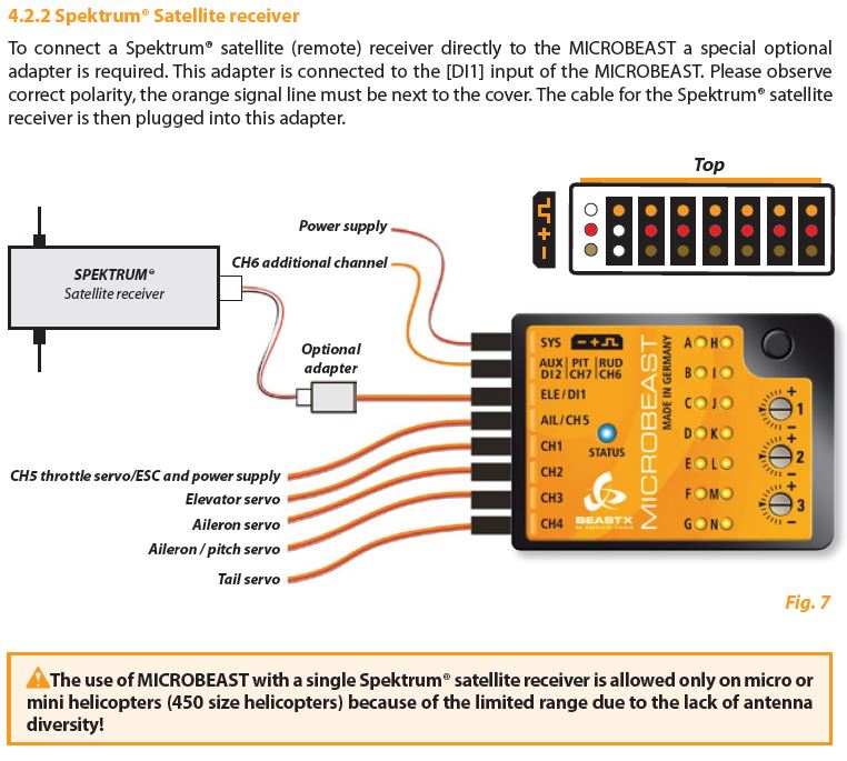

Ik sluit de satelliet ontvanger aan op de beastX op poort ELE/DI1.

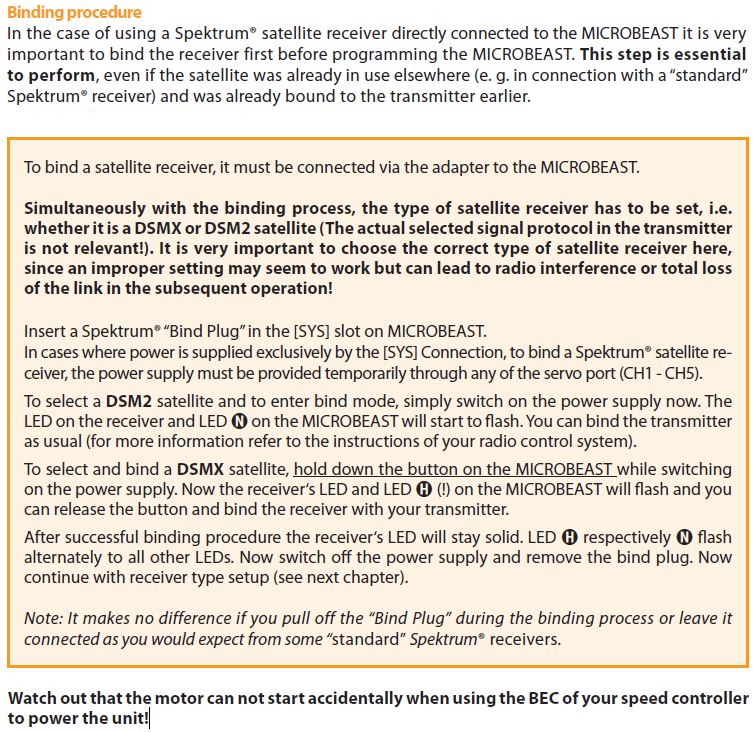

Ik sluit de lipo aan op poort CH4 en de bindplug doe ik in SYS.
Ik bind hem met mijn zender, zet de ontvanger soort op paars (DSM satelite). Na hem opgestart te hebben in optie N.
Dan zit ik op optie B en vandaar uit spring ik door naar optie N om de failsafe in te stellen, dit lukt en de initiële installatie/bind procedure is gelukt.
Ik haal de bind plug eruit, sluit de servo's van de chopper aan op poort CH1 t/m CH4 en sluit de BEC (Align RCE-BL15X) aan op AIL/CH5. Deze zorgt gelijk ook voor de stroomtoevoer naar de beast en de sateliet ontvanger. (Welke nog steeds in poort ELE/DI1 zit.)
Op dit moment doe ik de lipo erin en de boel start op. Ziet er goed uit en alleen het blauwe lampje brand op de BeastX.
Als ik de BeastX beweeg, dan laat ie ook alle servo's bewegen, dus dat zit wel snor lijkt me.
Nu het probleem:
De servo's reageren niet op enige input van de zender, maar dan ook helemaal niets.
Haal ik de BEC uit AIL/CH5 en stop ik hem in AUX/PIT/RUD/DI2/CH7/CH6, dan reageren de servo's wel op de input van de zender, maar gaan de bladen niet draaien.
Wat doe ik fout, wat zie ik over het hoofd? We kan me helpen.
BTW als ik de boel aansluit op een AR6200 ontvanger, dan doet alles het wel.
Graag jullie expertise.
