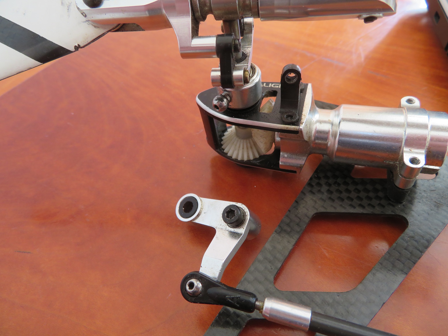

Ik heb ooit 2 stuks T500's overgenomen en weet niet precies welke versies het zijn.
Zo probeer ik onderdelen voor de staartrotor te krijgen maar ik kan deze versie niet vinden.
Het is er een (zie foto) met een metalen 90 graden omlenkhevel (het kunststoffen busje heeft teveel speling en het "torentje" waar het op zit is scheef komen te staan. Dus zoek ik onderdelen.
Ik zie bvb wel bij RCheliparts een compleet ander systeem H50193, voor de 500 pro.
Is deze modificatie overigens aan te raden?

Hoi volgens mij is je staart as krom . Die kan je los bestellen bij Rc heliparts. Iets speling op de staart rotor is geen groot probleem zolang alles maar goed vast zit. Met de upgrade is alle speling zo goed als weg(dubbele aansturing) . Niet noodzakelijk , maar Soms kan je bij Align niet anders dan upgraden omdat de oude parts niet meer zijn te krijgen.
Gr rinie
O, Rinie, het is dus een oud systeem begrijp ik uit je verhaal. Idd kon ik niet alle onderdelen meer vinden, wel de 90 gr hevel maar weer niet dat "strijkijzer vormig" ding waar de steun op staat, die is idd krom.
Ik zal morgen eens bellen naar Albertino.
Vrgr, Richard.

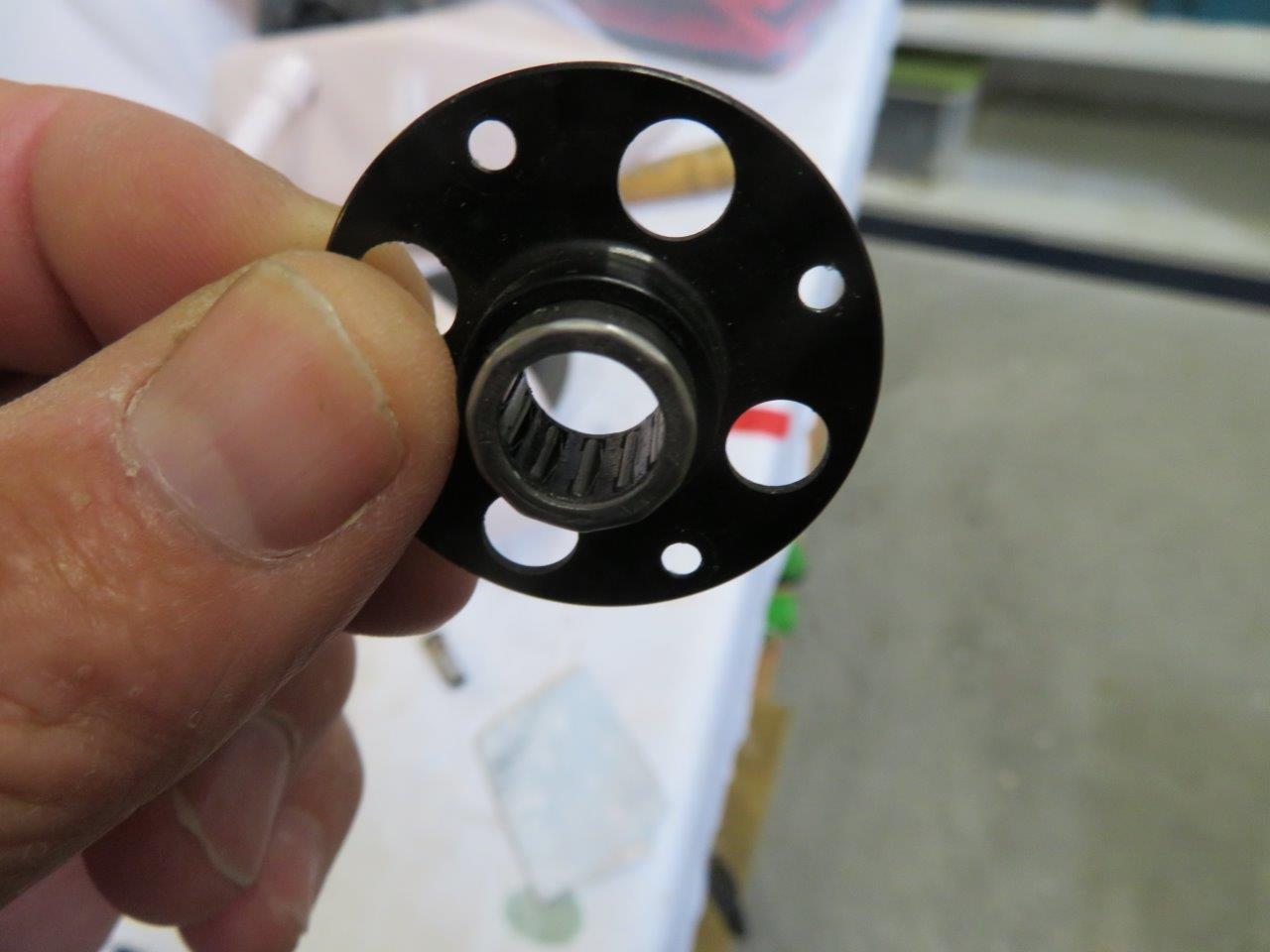

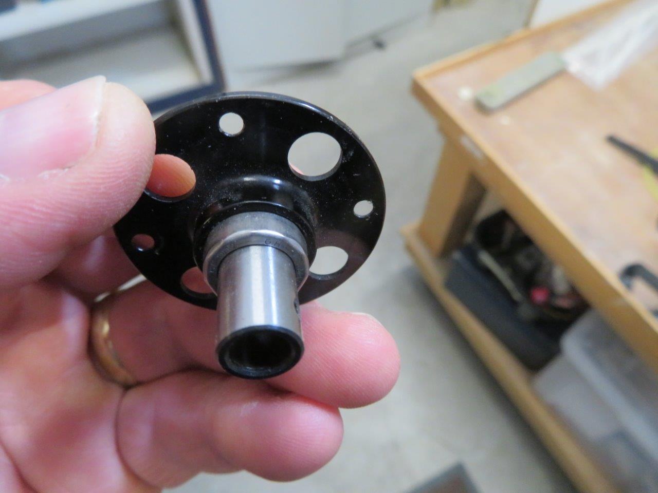

Waar ik nu weer tegenaan loop is het volgende: Het hoofdlager van een van de choppers was versleten, want het grote tandwiel wiebelde. Bij de reserve onderdelen die ik erbij gekocht heb zat een nieuwe of weinig gebruikte set dus die gemonteerd. Maar dat is er eentje die maar één kant op kan draaien. Waar is het nut van zoiets? De oude kon beide kanten op draaien.
maar wat is daar het effect dan van, is autorotatie gemakkelijker of juist niet met een twee richtingen opdraaiend lager of andersom?
Ik weet niet precies wat er aan de hand is, foto's zouden helpen, maar het lijkt me heeeeeel stug, dat je een hoofdlager en een vrijlooplager "verwisselen" kunt, want die dingen zijn meestal volledig anders van vorm en afmetingen.
Een hoofdlager zou de as moeten lageren in het frame, een vrijlooplager zou het tandwiel moeten lageren op de as. Hoofdlager zit dus op een andere plek, dan het vrijloop lager.
Een hoofdlager moet twee kanten op kunnen draaien (logischerwijs), en een vrijlooplager niet, want dat is hoe de as aangedreven wordt.
Dus ik begrijp even totaal niet hoe jij en Verfbrander het over hetzelfde onderdeel kunnen hebben.
Zou je foto's kunnen plaatsen, Richard?
Wat je daar laat zien, is een vrijlooplager, en zou ook bij de oude, gewoon naar een kant moeten blokkeren. Als hij dat niet deed, was hij kats versleten.
Ik vermoed dat je die nooit gevlogen hebt met het oude lager er nog in, want ik zie niet in hoe dat de rotor aan kan drijven als het lager naar beide kanten kan draaien.
Dat lager zorgt er dus voor, dat als de motor draait, de kracht overgebracht wordt op de rotor-as, maar als de aandrijving stilvalt, de rotor ongehinderd door kan draaien, zodat je (als de omstandigheden en de vaardigheden dat toelaten) een autorotatie kunt uitvoeren.
Het is in elk geval NIET een hoofdlager: die zit namelijk er net boven, in het frame.
