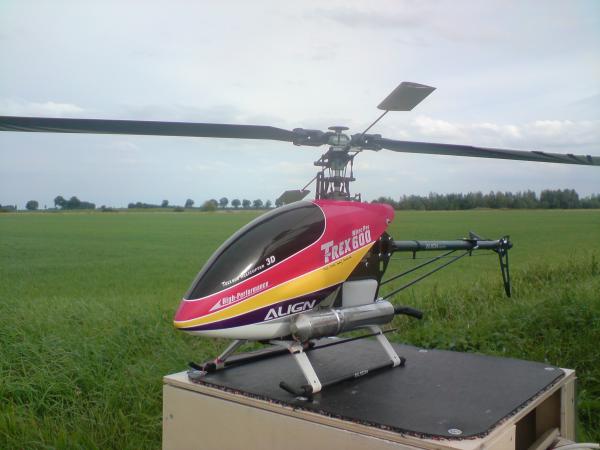

Beste helipiloten,
Ik heb sinds kort mijn mooie trex heli de grond in geboord tijdens een 3d manouvre. Ik heb alles vernieuwd wat aan vervanging toe was en heb m weer inelkaar gezet.
Hij is weer luchtwaardig.
Zodra ik hem gestart had viel mij iets op namelijk een merkwaardige golvende beweging in de roterende cirkel van de hoofdrotor.
Wie kan mij helpen wat zou dat kunnen zijn??

Bedoel je dat de hele heli rustig heen en weer gaat? Dan zouden het je dampers kunnen zijn.
Nee, dat doet hij niet Laurens, Dampers heb ik trouwens ook meteen vervangen. Het is echt alleen als de heli op de grond staat en je gaat bukkend naar je rotor kijken, dan zie je een golvende beweging.
Geen idee waar t vandaan komt.

Daar zeg jij weer iets, staan je bladhouders niet te strak? Dan is de middelpunt vliedende kracht niet groot genoeg om je bladen te richten en hou je onbalans. Als je bladen zwaar uitklappen uit transportstand, boutje iets losser zetten (kan niet lostrillen want zit als het goed is toch een nyloc-moertje op)
Wobbelen op laag toerental komt vaak voor, ietsje meer toeren en het is weg. Ik heb een pitchtrim ingesteld dan kun je er tijdens het vliegen een beetje mee spelen.

misschien vergezocht, maar maybe grondresonantie?

Bladhouders nagekeken, niet te strak.
Ik hoop echt dat het bladspoor niet goed is, want dan heb ik de oplossing.
Kan ik nu nog niet testen dat wordt misschien morgen of overmorgen.

Een halve graad pitch op 1 blad is al genoeg om redelijk veel bladspoor te veroorzaken. Wat ook uitmaakt is of je bladen perfect recht zijn, dat is vaak niet het geval. Dan heeft de ene ook al wat meer lift dan de ander.
Ja daar heb jij ook een puntje Laurens.
Ik heb mijn heli gebouwd en afstellen heb ik toen door mijn leraar laten doen. Was perfect hoefde ik niks meer aan te doen.
Nu is die hele kop uit elkaar geweest en opnieuw gemonteerd.
Ik heb een testvlucht gemaakt zonder ook maar iets af te stellen, misschien dat er toch iets in de afstelling zit.
Ik heb zo`n vermoeden dat er een lager in een van je bladhouders kapot is, onder belasting gaat hij zwaar lopen of zit er een zwaar punt in. Daardoor krijg je bladspoor bij een bepaalde stand van je pitch.
heb je de as vervangen van de bladhouders als die krom is heb je ook bladspoor

Ik heb trouwens de hele kop vervangen lagers, feathering shaft main shaft bladhouders etc. behalve het rotorhuis, zou t misschien dat kunnen zijn?
hallo allemaal,
Ik heb m op bladspoor getest, daar kwam uit dat er helemaal geen verschil in zat. alle 2 de bladen precies in t zelfde spoor.
Zou t misschien kunnen zijn dat het door de luchtverplaatsing komt???
het golvende beeld bedoel ik hiermee.
ik heb er een paar keer mee gevlogen maar de vlieg eigenschappen laten te wensen over, zeer belabberd.
Als ik een rechte lijn vooruit vlieg en ik trek zijn neus omhoog begint zijn staart zeer zenuwachtig te slaan. Wat is dit nou weer(Gyro heb ik op 35% staan is dat nog te gevoelig????
Verder als ik aant hoveren ben heb ik eens goed gekeken. Wat mij opviel was dat de hele heli erg aant vibreren is. 'T enige wat ik nog niet vervangen heb is t rotorhuis en dat heb ik dus net bestelt. hopen dat t hiermee opgelost is.
