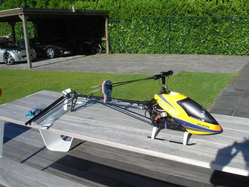

ik heb 2 weken geleden van een mbf member een 700e overgenomen, het is een Align trex 700n omgebouwd met de heli chris conversie set.
Setup:
kontronik pyro 30-12
Castle creations 80hv
Align standaard bec
futaba 452 op de swash
Graupner DS 9800G op de tail
Mikado vstabi 5.1 upgrade
CY blades, align voor staart
2 X lipo turnigy 6S 5000 mah
full
full
Dit alles mooi vliegend voor 600 euro en kreeg er een 617 ontvanger bij en werd nog even bij het ophalen ingesteld op mijn zender en werd nog gekker ; kreeg er nog een vstabi gratis bij (zonder sensor dan wel)
Ik heb wat vragen c.q. zorgen:
- de accu's en phoenix zijn aangesloten met t-plug (deans) , Ik heb gelezen dat deans tot max 50a gaan dus VERVANGEN voor ec5?
- Mensen op de club zeggen dat de phoenix 80hv niet GOED genoeg is, Ik denk dan: max in de zender op 80% throttle en probleem opgelost en dan mijn kontronik 80hv op de henseleit of goblin doen het ook prima. Die kan
160a met piek aan , geld ook voor de phoenix toch??

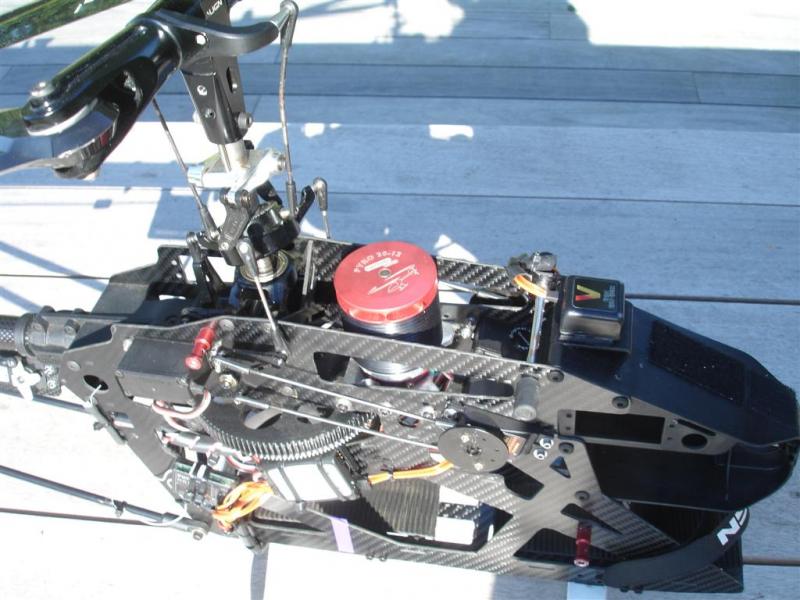

Die stuurstangen zien er inderdaad uit alsof ze een beste dreun hebben gehad. Zelfs de verf ligt er af lijkt het wel.
Zou de boel even goed nalopen voordat je em de hoogte in gooit ;)
is de heli zo ook gevlogen,
de rotorhoofd staat zo hoog, het is (denk ik) ook een rotorhoofd met flybar
en kreeg je daar onder ook die 2 6s lipos in?
De heli heeft gehoverd zo toen ik hem kocht, die kromme as is rechtgebogen en heb op mijn eigen club even gehoverd maar vertrouwde het niet i.v.m. de deans en de phoenix.
Ook zitten veel kabels langs het frame weggewerkt zonder sleeving.
Ik zie het nu ook , dit is een flybar kop waar de flybar dingen gewoon vanaf gesloopt zijn. the first flybarless head.

Deze kop is een flybar kop omgebouwd of eigenlijk gesloopt naar fbl.
ik had die lengte stang besteld op een webwinkel maar bij aankomst thuis (meerdere dingen besteld) was dat artikel niet meer leverbaar.
ik heb nog een originele fbl kop liggen dus bouw die er wel op. vertrouw het niet zo met die lange stang die al eens verbogen is.

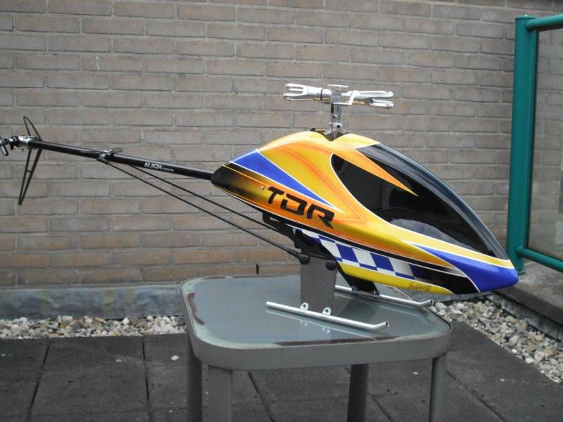

nou , probleem opgelost , ik ga de electronica van deze converted n-e ombouwen naar een lege Tdrex 800 die ik gister gekocht heb en deze converted n-e gebruik ik als spare onderdelen. 2 weken geleden heb ik een powerjive 120hv gekocht en die gaat in mijn goblin en komt er in deze de vrijgekomen jive 80hv. Kan ik mooi alles opbouwen en netjes sleven.
