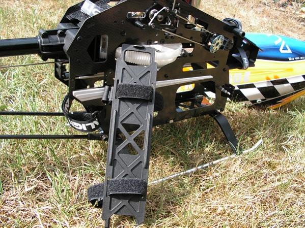

Intussen wat foto's
full
full
full
full
full
Het coole accu systeem wat Jurrien al 15 jaar heeft.
full
full
A peek in the butt.
full
full
metal tailgrips
full
Zeer flexibele kap, lekker licht. (en mooi ook nog)
full
De powerplant.
full
