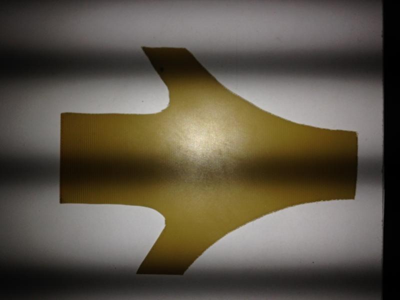

Het frame, met de figuurzaag uit epoxiplaat met glasfiber gezaagd.

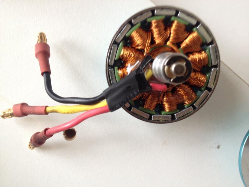

De motoren, 750kv. de connectors erop gesoldeerd en met 2 componenten lijm de draden vastgelijmd zodat deze niet los konden komen.

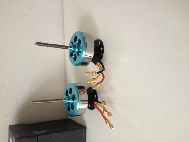

De shaft van de motors moesten hier nog afgezaagd worden. worden veel te lang geleverd.

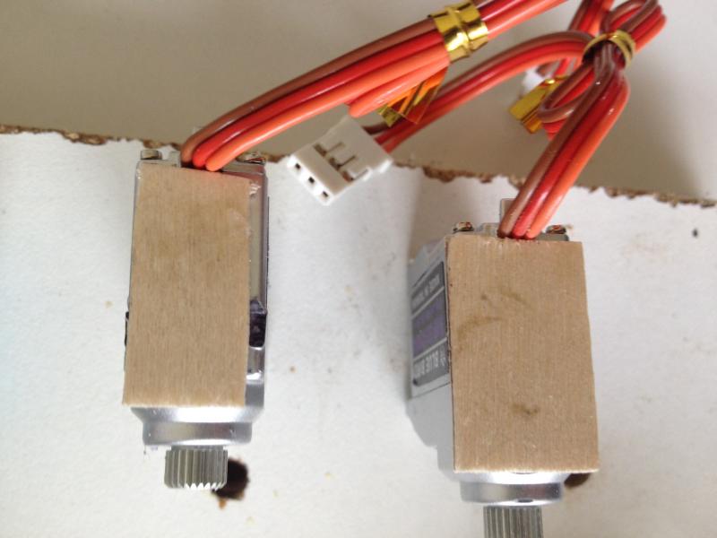

de onderkant van de servo afgevijld en er een 1,5mm triplex plaatje onder gemaakt zodat hij precies in het pentild mechanisme past voor de rudder.

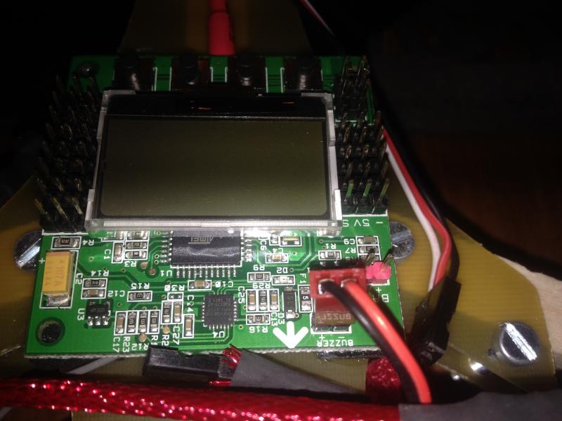

Het KK2 board wat ik gebruikt heb.

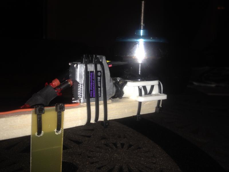

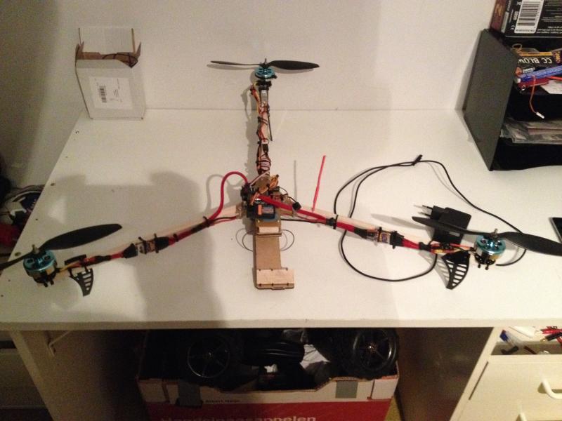

Het resultaat: de draden zijn nog niet netjes weggewerkt op deze foto
full
En vliegend.
