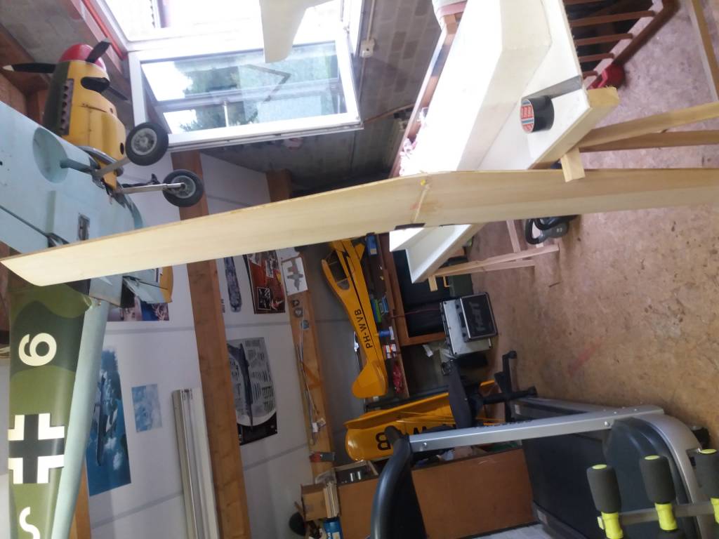

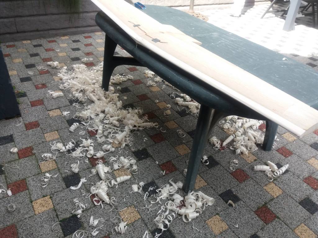

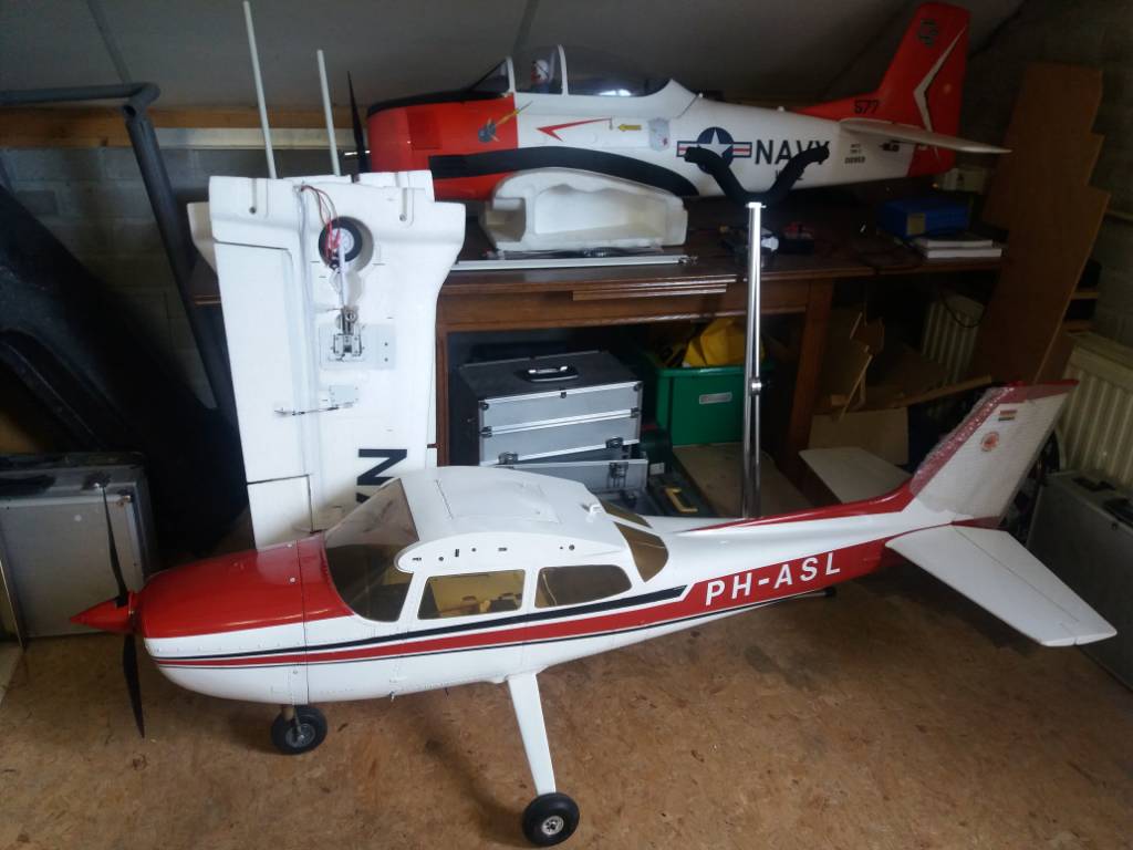

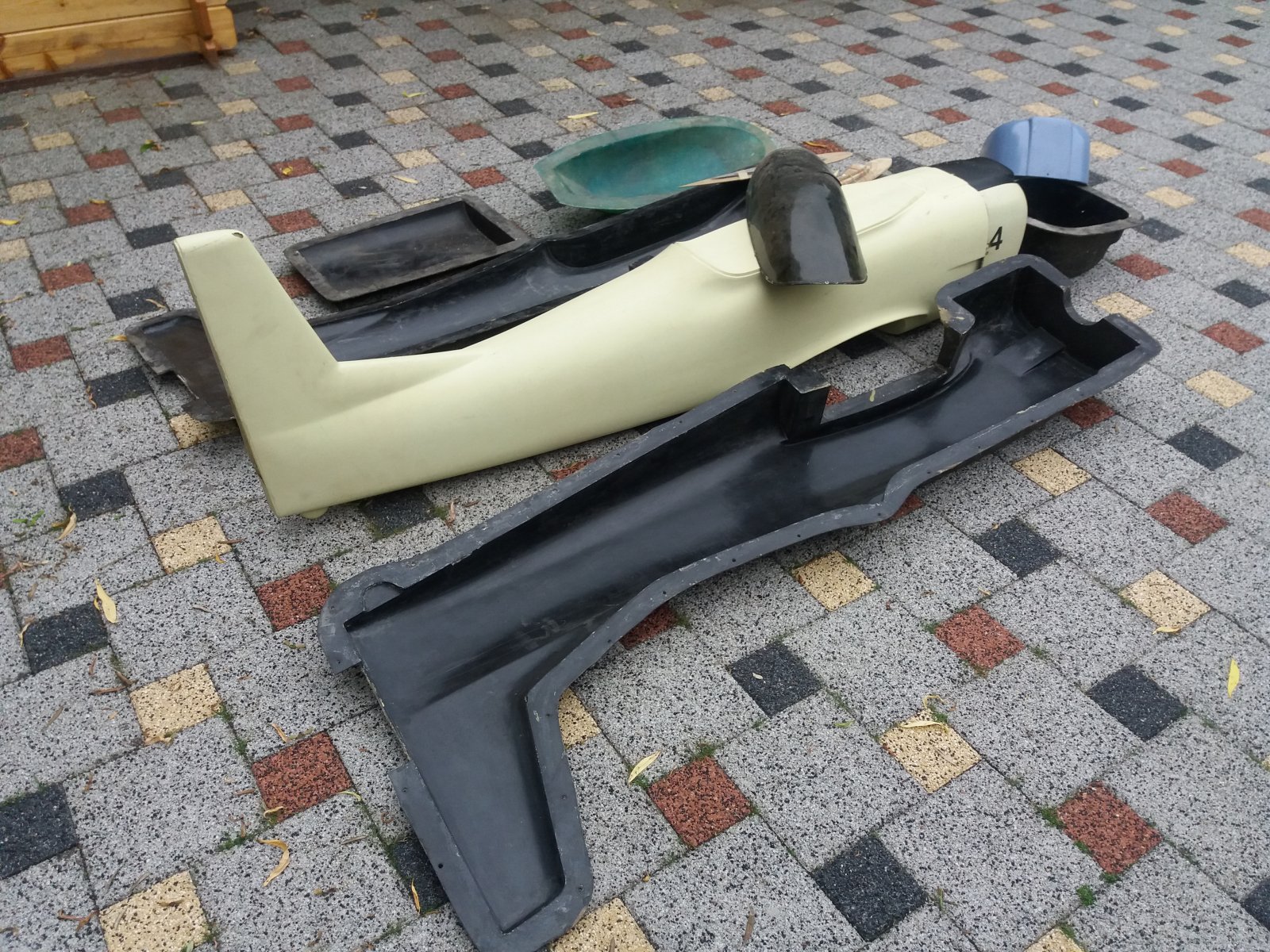

    Na meer dan 20 jaar toch maar weer eens de bouw van een Trojan T28 voorgenomen. Eerst eens alle mallen e.d. bij elkaar gezocht in de kelder. Nu alles compleet is maar eens langzaam gaan starten 20180530_211332.jpg IMG-20180526-WA0009.jpg 20180524_192143.jpg 20180524_192059.jpg 20180608_195636.jpg 20180608_195726.jpg

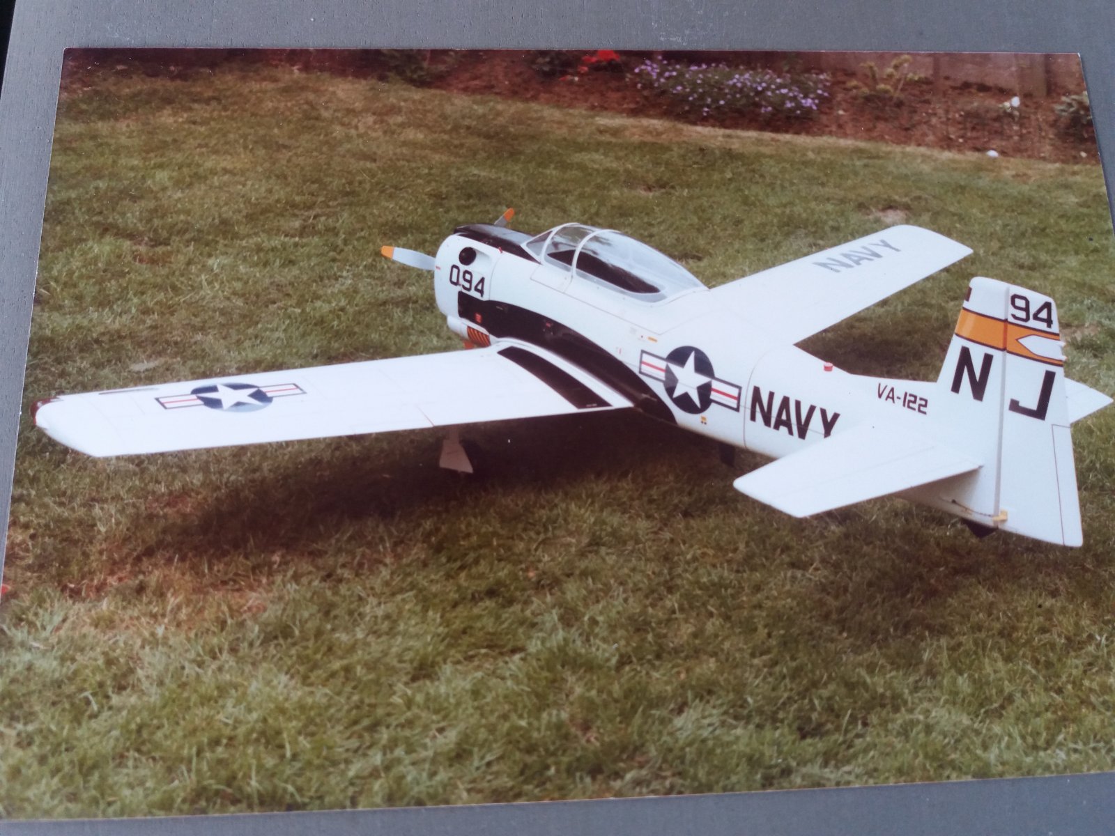

    Dag Maurice,
    Die witte komt me erg bekend voor.
    Dat is lang geleden.
    Dus nog altijd actief met bouwen/vliegen.
    Ik zal het bouwbericht blijven volgen.
    Ton

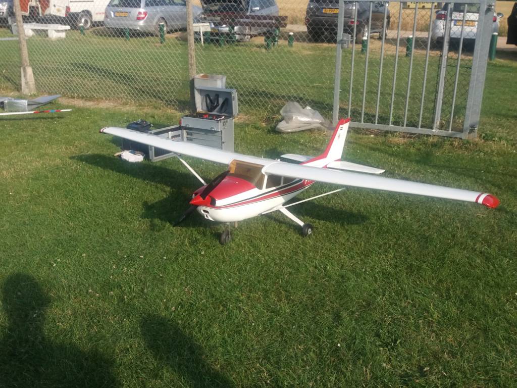

    Hoi Ton, ben zeker nog actief. Alleen meer vliegen dan bouwen helaas. Maar nu toch weer gemotiveerd om te gaan bouwen. Ja, de "witte" T28 heeft mijn vader toen ter tijd van Jos Frusch overgenomen. Hier heb ik ook nog een aantal jaren na het overlijden van mijn vader mee gevlogen. Leuk weer van je te horen na al die jaren.
    Gr. Maurice.

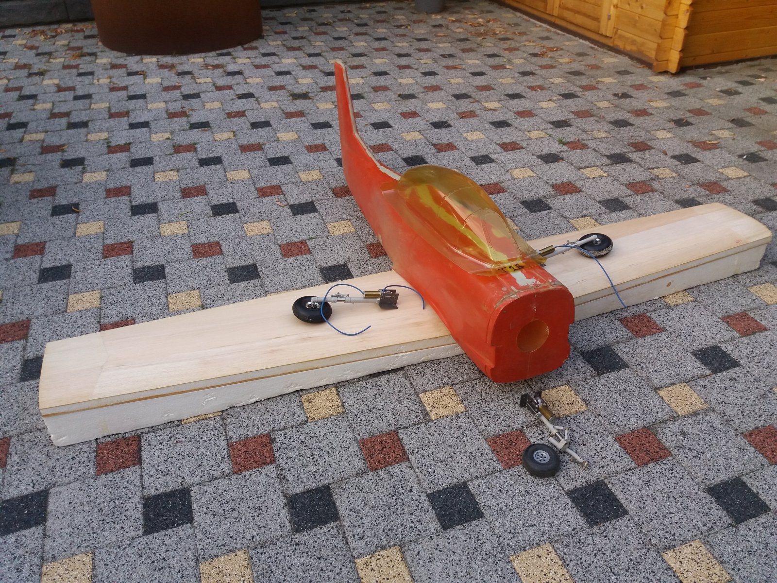

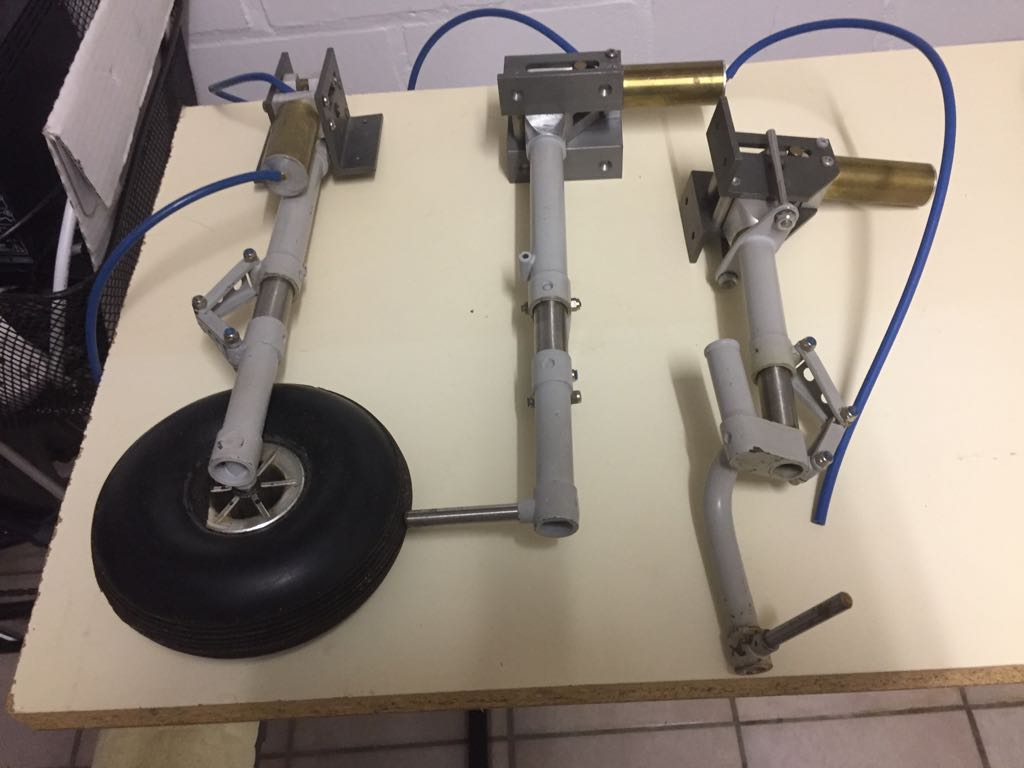

    Hoi Roel, leuk van je te horen. Tja, ik dacht ik app je pa eens of hij nog iets had liggen van de Trojan en zie daar! Zelfs nog het schaal landingsgestel erbij. Ben er erg blij mee.

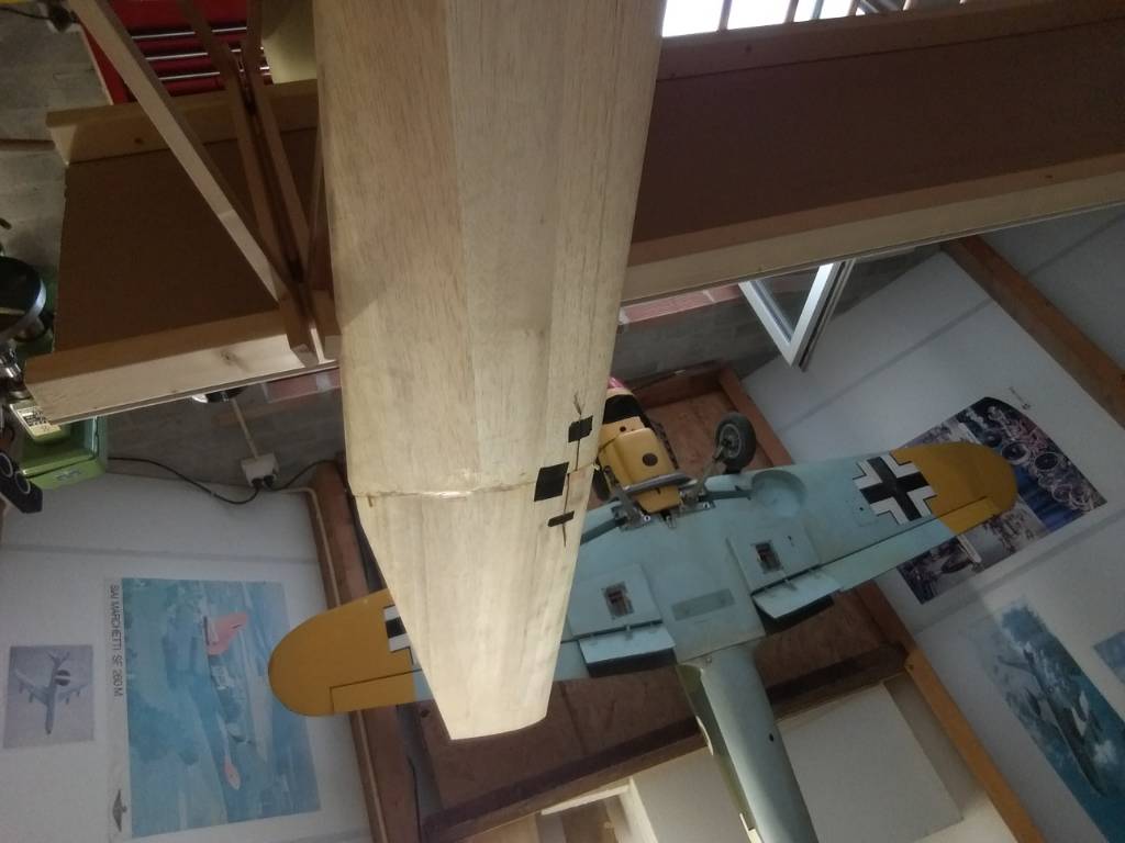

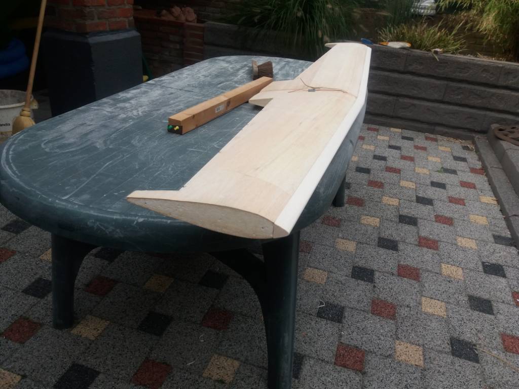

  6. Maurice Motzkus
    Maurice Motzkus
    Lid geworden:
    15 apr 2012
    Berichten:
    13

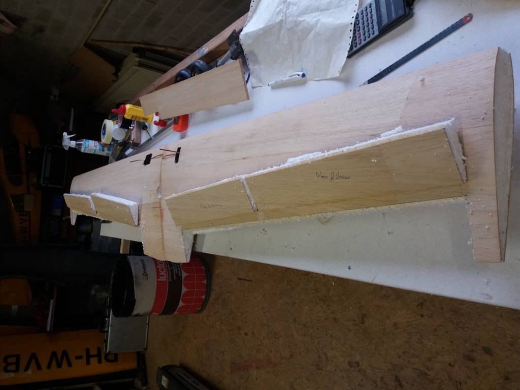

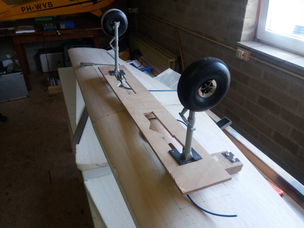

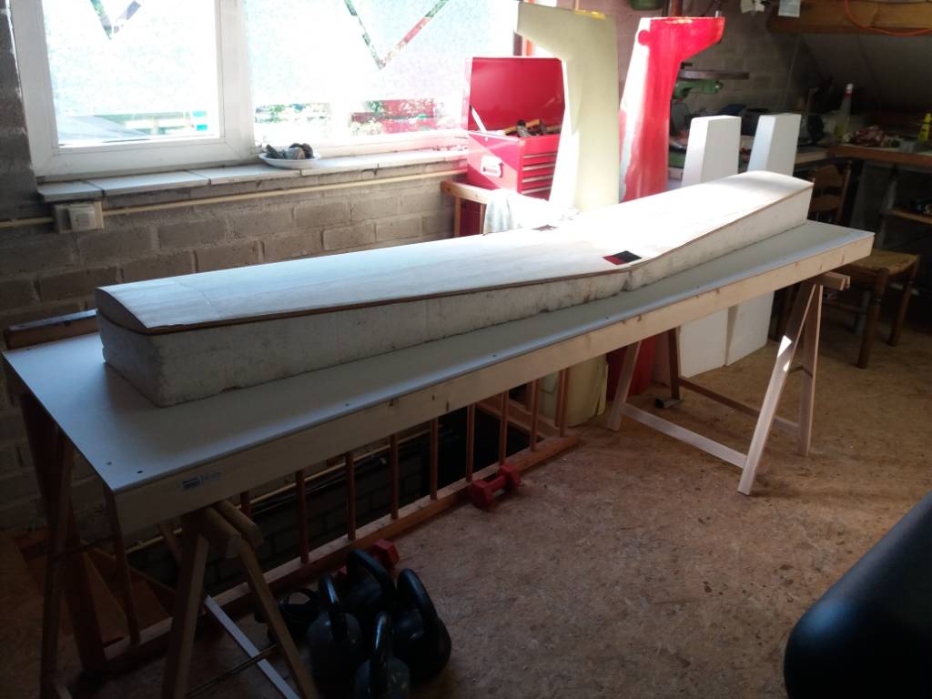

    Het begin is gemaakt. Vanavond vleugel samengeplakt. Nu de bracket bedenken voor het landingsgestel, uit hout of uit alu gefreesd! 20180709_185359.jpeg 20180709_185327.jpeg 20180625_192838.jpeg

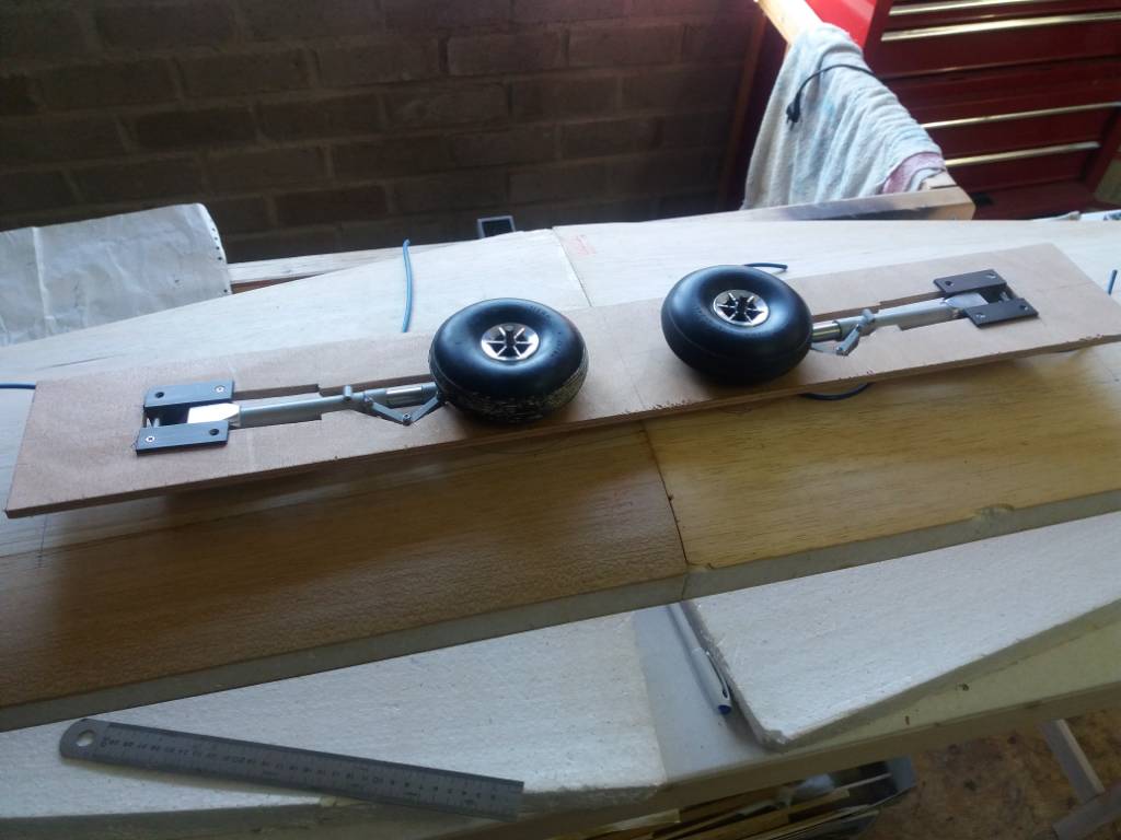

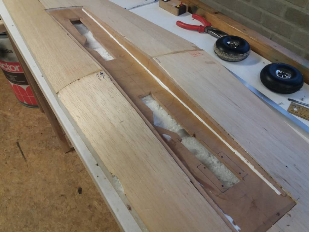

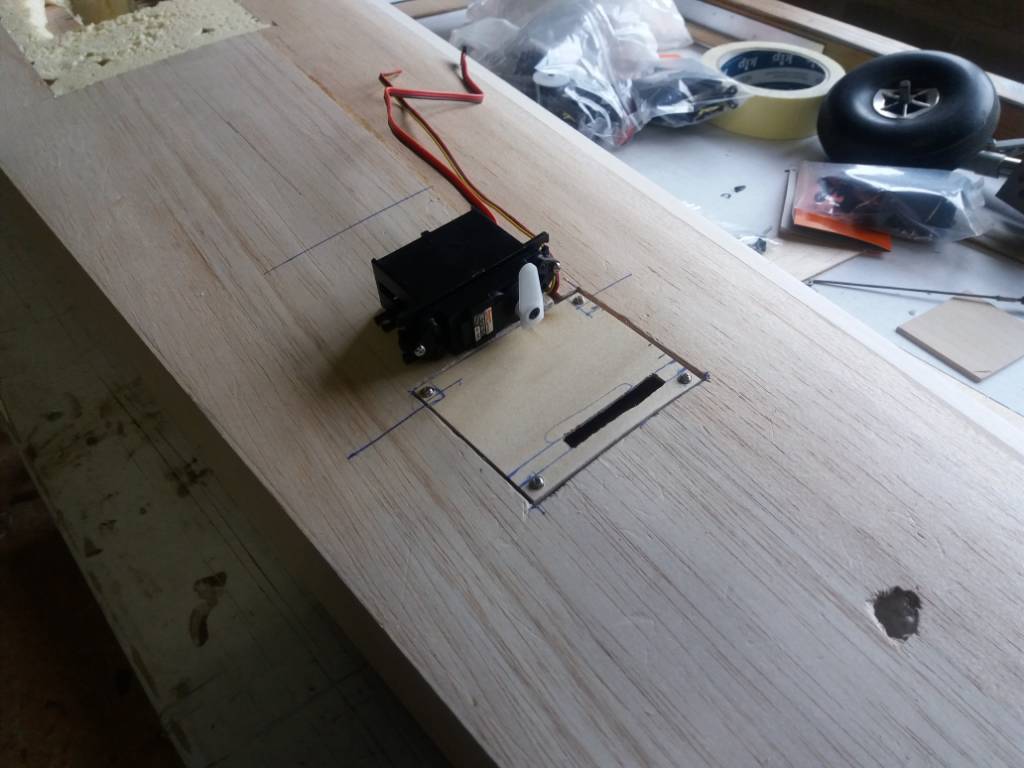

    Bracket voor het landingsgestel gemaakt en ingepast in de vleugel. Vastgehecht en morgen met purschuim definitief vastzetten. Dan weer beplanken en verder met de ailerons en flaps voorbereiden. 20180818_164749.jpeg 20180818_165244.jpeg 20180824_203404.jpeg

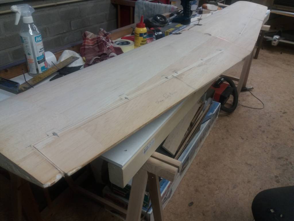

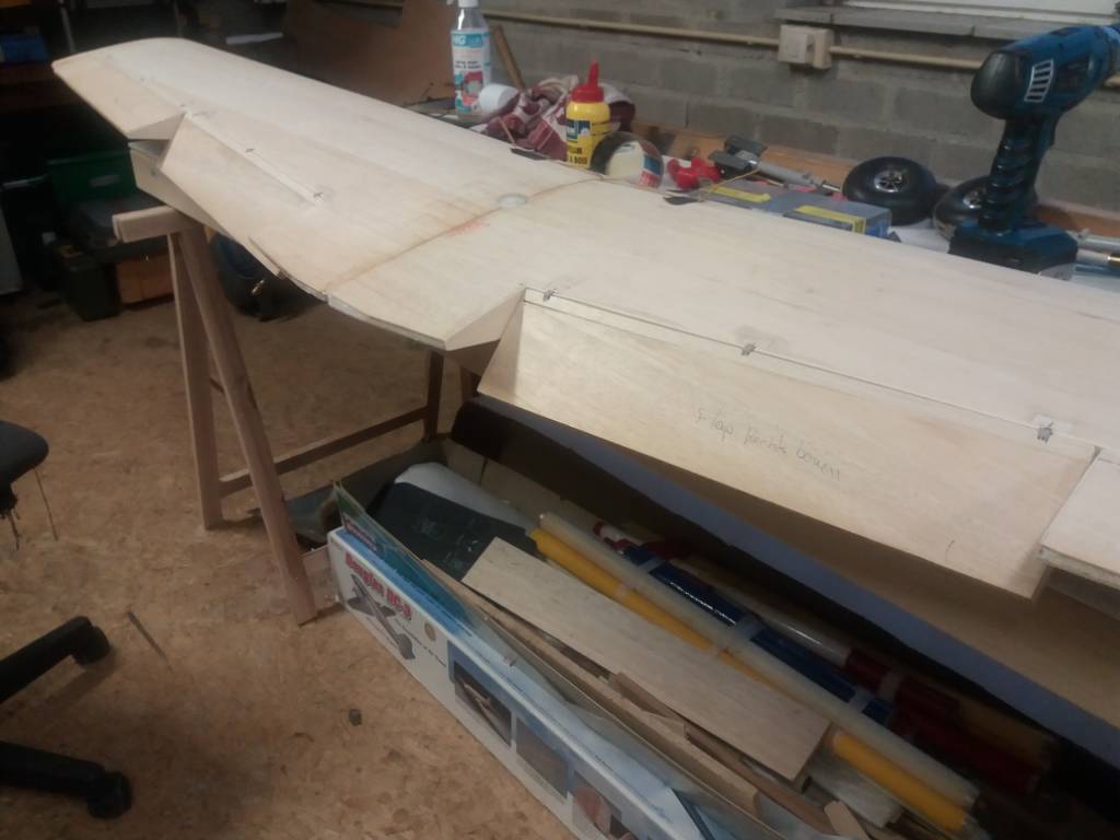

  10. Maurice Motzkus
    Maurice Motzkus
    Lid geworden:
    15 apr 2012
    Berichten:
    13

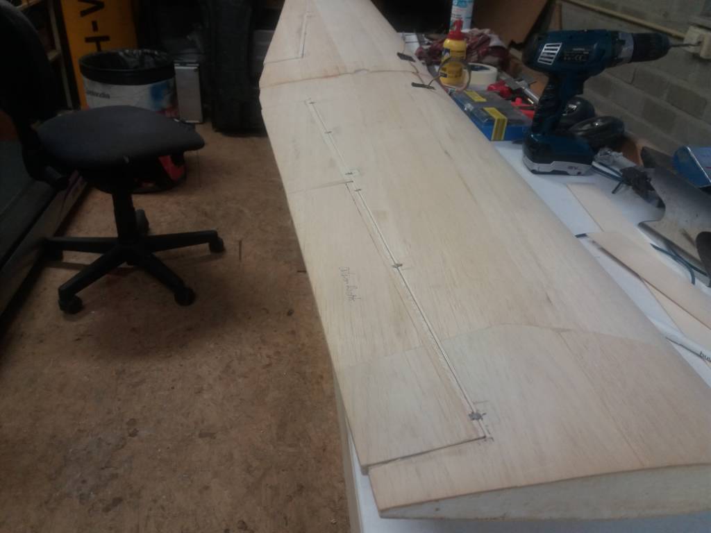

    Ailerons en Flaps ingepast en scharnieren geplaatst. 20180912_195017.jpeg 20180912_195028.jpeg 20180912_195057.jpeg 20180912_195120.jpeg 20180912_195623.jpeg
  11. jan brilman
    jan brilman Forum veteraan
    Lid geworden:
    27 sep 2002
    Berichten:
    9.435
    Locatie:
    groningen
    Ik neem aan dat er nog een achterlijst tegen de flaps en de rolroeren komt?
    jan.
  12. Maurice Motzkus
    Maurice Motzkus
    Lid geworden:
    15 apr 2012
    Berichten:
    13
    Uiteraard Jan. Doe ik kort voordat ik de glasmat erop leg. Dit omdat er anders weer beschadigingen in de randen kunnen komen door handling enz.

    Vraagje: Gaat dat purschuim het landingsgestel op zijn plaats houden of zit dat nog op een andere manier gefixeerd
  14. Maurice Motzkus
    Maurice Motzkus
    Lid geworden:
    15 apr 2012
    Berichten:
    13
    Alleen de plank waarop het landingsgestel wordt geschroefd wordt met bouwschuim in de vleugel vast gezet. Zit zo vast als een huis.

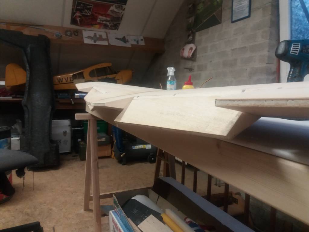

  15. Maurice Motzkus
    Maurice Motzkus
    Lid geworden:
    15 apr 2012
    Berichten:
    13

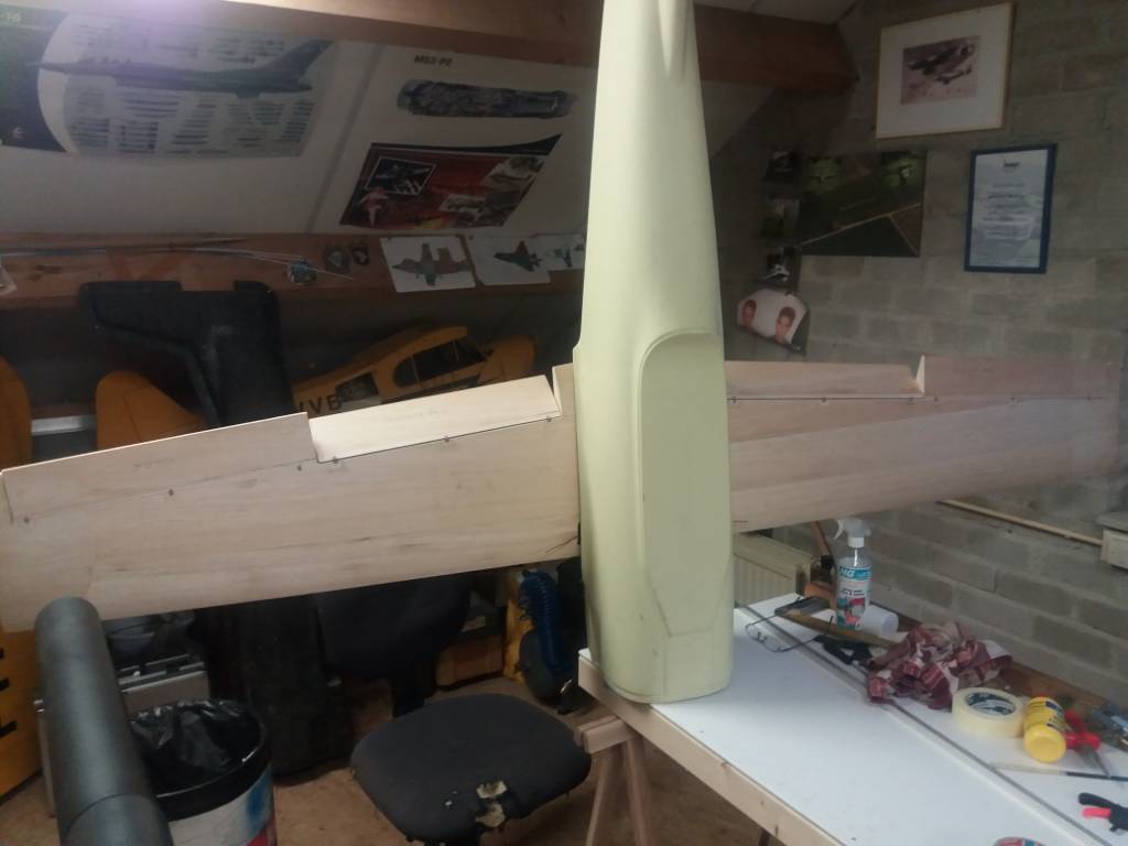

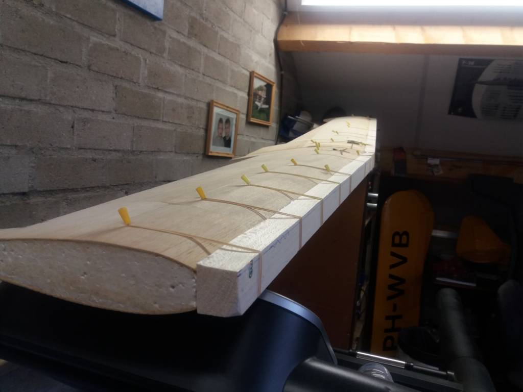

    Gisteravond de neuslijsten erop gelijmt en vanmiddag schaven en schuren! Ben blij met het resultaat, zitten er strak op. Nu de randlijsten erop. 20180914_190759.jpeg 20180915_141406.jpeg 20180915_151620.jpeg
