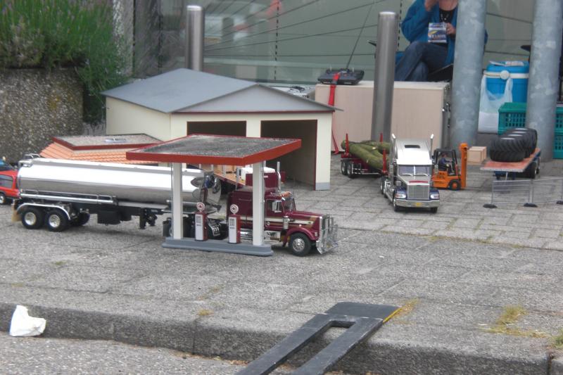

Tankstation
Naast de loods was ik begonnen met uit materiaal wat ik over had een kist te maken voor een twee asser , de kist bestaat uit laminaat hout en wat balkjes en aluminium.
Nadat de kist klaar was kreeg ik meteen een idee om er een tankstations winkel van te maken aan uiterlijk , de binnen zijde wilde ik behouden voor het transport van een truck en de buitenzijde de looks van een winkel.
Het gebouwtje
Materiaal om een overkapping te maken
Ik heb nog wat materiaal bijelkaar gesprokkeld samen met een collega rc truck bouwer .
Als ik verder ga met bouwen maken we het verslag alhier compleet .
grt Ivar
Bedankt mannen !
Vandaag in de middag wat tijd om wat aan het tankstation te werken.
De voorkant voorzien van een deur en raam , de deur kan niet open dit om het paneel niet te zwak te maken.
Een gele streep aangebracht en een paar rooie strepen
Een zijdeur gemaakt
De achterzijde voorzien van wat reclame borden
Voorzijde voorzien van belettering
Met de tijd komt er nog wat kleine dingen bij.
Nu bedenken hoe ik het tank gedeelte ga maken , het word met overkapping en aan twee zijde kan er dan zeg maar getankt worden.
Lastige is om de tank units te maken dus dat word uit het hoofd wat op maat maken.
Zoals te zien maak ik een zeg maar wat verouderd tankstation , vond dit wel grappig inplaats van een ultra moderne uitvoering.
Voor de rest word hij grootdeels uit restanten materiaal of materiaal wat hergebruikt kan worden gemaakt
Groet Ivar

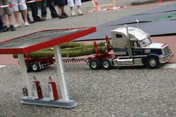

Ik maak een losse dak unit met steunpalen , ik heb een ho tankstation die ik een beetje als voorbeeld kan gebruiken om na te maken in schaal ongv 1:14;)

Vandaag nog in de avond bezig geweest met het tankstation
De overkapping gemaakt
De materialen die zijn gebruikt
frame werk van staal
binnen balken van hout
de steunpilaren van hout
steun voet van rest plaat materiaal van 8 mm dikte
Ik heb de steunplaat wat groter gehouden om een goeie ondersteuning te waarborgen .
De bovenzijde heb ik demontabel gehouden , wilde de constructie inklapbaar maken maar dat werd te onstabiel.
De hoogte heb ik bewust wat hoger gehouden om de trucks met antenne ook er door te kunnen rijden en je hebt zo wat meer zicht op de truck.
Op de ondersteuning tank units gemaakt van rest hout materiaal
Even wat getest met de rc trucks
Voor de rest word het tankstation al aardig een tankstation :D
Als we weer verder gaan vervolgen we de update's
Groet Ivar

Vervolg tankstation , alweer wat kleur aangebracht , ik weet het is niet in super orginele uitvoering maar ik vond het leuk een beetje oud gedateerd tankstation te maken ;)
