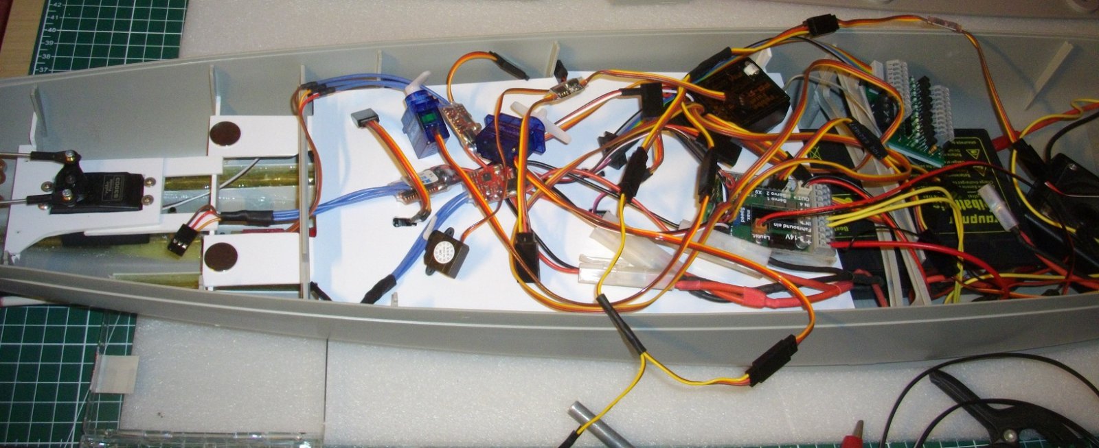

    Dit wil ik dus vermijden: SPAGHETTI
    Veel modelbouwplezier,
    Ronald Vis en wimo100 vinden dit leuk.

    Je kunt ze opbossen en dan vastmaken met het kleinste formaat tie-wrap.
    Vervolgens heb ik zo'n 'rolletje' wel eens vastgezet met een drupje hot glue.
    (Uit een lijmpistool dus)
    Herby63 vindt dit leuk.

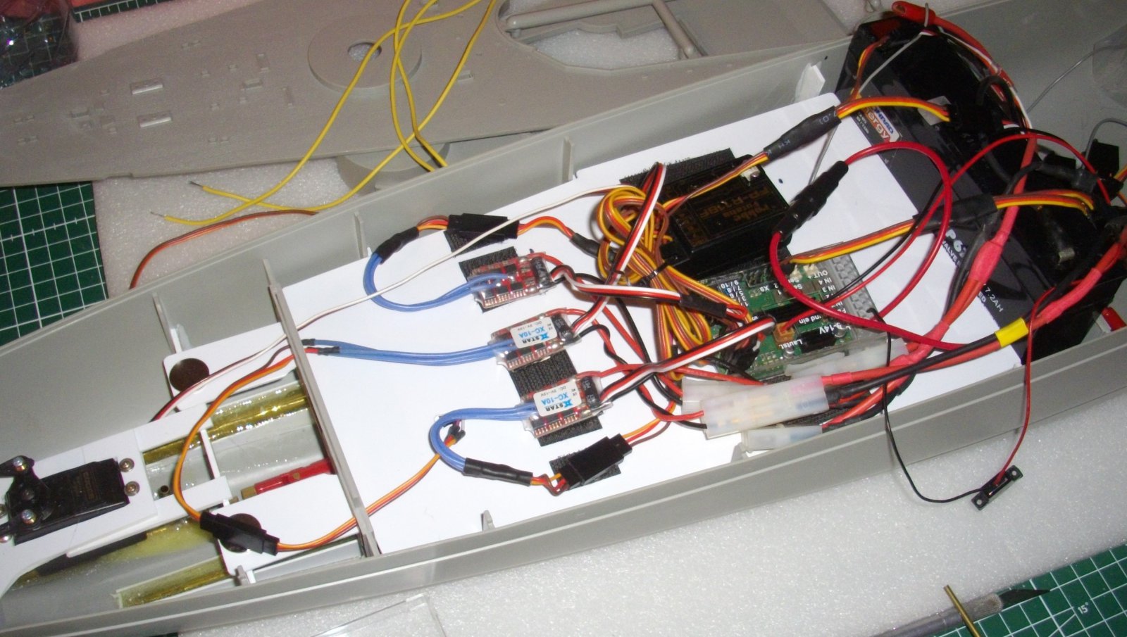

    Ik heb al een klein beetje orde in de chaos gebracht.
    De componenten worden met velcro (klittenband) bevestigd, zodat alles zo nodig zonder problemen kan verwijderd en teruggeplaatst worden. Te lange kabels bind ik voorlopig op met tie-wraps.
    Van links naar rechts;
    - stuurservo
    - 3 snelheidsregelaars
    - 8-kanaals ontvanger
    - Beier-geluidsmodule
    - loodbatterij 6V (niet op de definitieve plaats)
    1 van de ESC is aangesloten op de ontvanger, de 2 overige op de geluidsmodule, en met 2 patchkabels naar kanalen 3 en 4 op de ontvanger (navy-twin-stick op de zender)
    Bij 2 van de ESC is de rode draad uit de stekker gehaald en geïsoleerd.
    Boven de rode cardan en tussen de 2 blauwe motordraden is plaats om op de centrale as een miniservo onder het dek te plaatsen voor het draaien van de geschutstorens.
    Laatst bewerkt: 17 jan 2022
    Marc w, k-k en wimo100 vinden dit leuk.

    Waarom bedien je twee van de motoren via de Beier module Herby? Zitten daar bijzondere functies aan? Als ik het goed heb had de Bismarck stoomturbines. Gaat de Beier dat geluid simuleren? Had de grote Bismarck hulpturbines voor achteruit, of was daar een andere oplossing voor? Of graaft jouw documentatie niet zo diep? Heb het inmiddels al gevonden.
    https://www.kbismarck.com/propulsioni.html
    Gr. Klaas.
  11. Herby63
    Herby63
    Lid geworden:
    6 aug 2009
    Berichten:
    2.545
    Locatie:
    Brugge
    @k-k Dat zijn wel heel wat vragen in één keer Klaas :)
    De Beier module bedient niet de motoren maar genereert motorgeluid, met keuze uit 1 of 2 motoren.
    Ik weet at jij eerder allergisch bent aan de machinekamergeluiden die Beier meelevert. :)
    Maar ik ben al blij dat het geluid afgestemd is op de snelheid van de motoren, inclusief opstart, stoppen, ... je kent ze ook wel, al die toeters en bellen van de Beier module.
    Men noemt mij soms wel een revettentellen, maar zo ver hoeft het ook niet voor mij.
    Als ik de uitleg in het boek Anatomy of the Ship The Battleship Bismarck van S.Draminski, op pagina 15 goed interpreteer had Bismarck 3 turbines, die onderverdeeld waren in 5 delen, waarbij 1 hoge druk deel en een lage druk deel voor achteruit varen (astern?)
    Mij iets te technisch, ik plaats gewoon een accu en vaar lekker modern: elektrisch en zero-emission. :rofl:
    Verder kan ik de ontvanger verbinden met de module en zo de elevatie van de lopen van het hoofdgeschut bedienen, met terugkoppeling naar de module voor het afspelen van het geluid dat hierbij hoort.
    Voor het draaien (baksen) van het hoofdgeschut ben ik er nog niet uit, maar daar ga ik op een andere keer over uitweiden.
