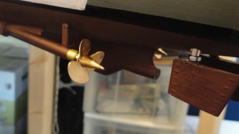

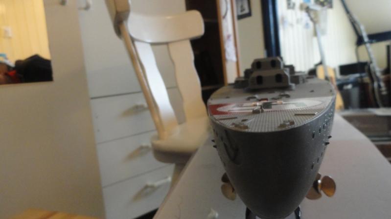

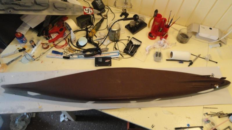

Helaas heb ik geen fotos kunnen m aken aan het begin van de bouw, dus hier volgen enkele fotos van hoe ver ik ben: Romp in de verf
full

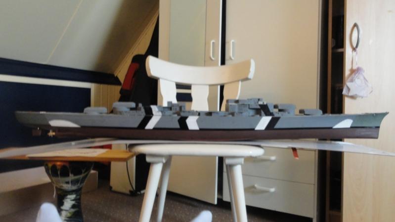

Camouflage

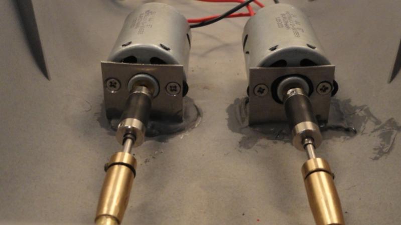

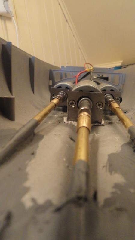

Motorsteuntjes zelf gemaakt,

Al met al lukt het redelijk allemaal, van de week komt de 3e schroefas binnen, het is ook nog de bedoeling om de 4 hoofdkanonnen te laten draaien en om de boot te voorzien van verlichting.
Dit was het tot zover, als jullie tips op/of aanmerkingen hoor ik het graag, als ik weer een stapje verder post ik wel een fotootje

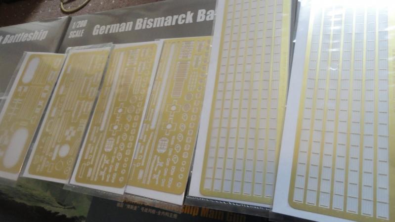

het is een erg mooi schip om te bouwen, wil hem zelf ook eigenlijk gaan bouwen.
Wat je nog kan doen, is zo'n extra houten dek kopen. Dan wordt hij nog veel mooier.

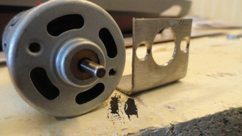

Lub, Ook ik heb soortgelijke steuntjes gemaakt, maar heb daarbij de koelsleuven in de motor helemaal afgedicht. Bij jou zit het gelukkig niet helemaal dicht, maar aan de achterkant zuigen de motoren hun koellucht aan. Dat gooien ze er aan de voorkant bij de koolborstels weer uit. Even opletten dat je motoren niet warm lopen. Bij mij ging er eentje bijna in de fik. Verder veel succes met de bouw. Groeten, Klaas.

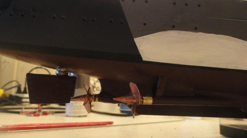

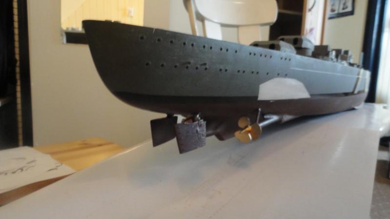

Even een korte update:
Van de week 3e motor+schroefas eringezet:
full
full
Meteen getest in de singel achter,
zonder roer en besturing: Kaarsrecht :thumbsup::D:thumbsup:
