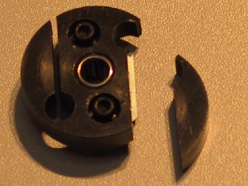

Vanmiddag spinde m'n Raptor al op bij minimaal stationair. Vreemd, moet de koppeling wel zijn. Motor er even gauw uitgehaald en ik trof een haarscheurtje aan op de centrifugaal koppeling. Waarschijnlijk ligt de oorzaak bij een te dunne clutch liner...
Ik kan een nieuwe van QuickUK kopen ter waarde van $35,- óf een standaard Thunder Tiger van $12,-. Ik vraag mezelf af of deze upgrade de moeite waard is. Voor hetzelfde geld heb je 2 TT's, die in totaal misschien langer meegaan?
Waar kan ik dikkere clutch liner vinden dan het standaard spul, en waar kan ik het beste naartoe voor QuickUK Upgrades?

dat is het meest bekende probleem van de v1 rappys, de quick uk koppelingen werken probleemloos.
andere oplossing als je voor de tt koppling gaat is het inlijmen van nog een liner en dan afdraaien tot je maar een 10de speling hetbt tissen de bel en liner, dan houd ie het ook prima uit, maar als je geen draaibank hebt is de quick uk de beste oplossing, en zorg dat je motor perfect is uitgelijnd op de bell anders pakt ie niet met beide zijden gelijk en gaat ie weer stuk.

Wat je ook kan doen is eerst een stukje papier in de clutchbell lijmen met epoxy en gelijk daarna de originele liner.
Als de ruimte te groot is dan gaat de clutch inderdaad niet lang mee :roll:

een optimale koppling heeft rondom ongeveer een tiende mm tussen koppeling en liner, de uilijning gebeurt niet met de spacers (ik neem aan det je die plaatjes bedoeld die bij de tt50 motor zitten) maar met de boutjes waarmee je de complete motorsteun met motor op het frame vastzet.
gewoon goed controleren of je koppeling niet aangrijpt op de bell als je met de hand de starteras in de start richting doordraaid.
