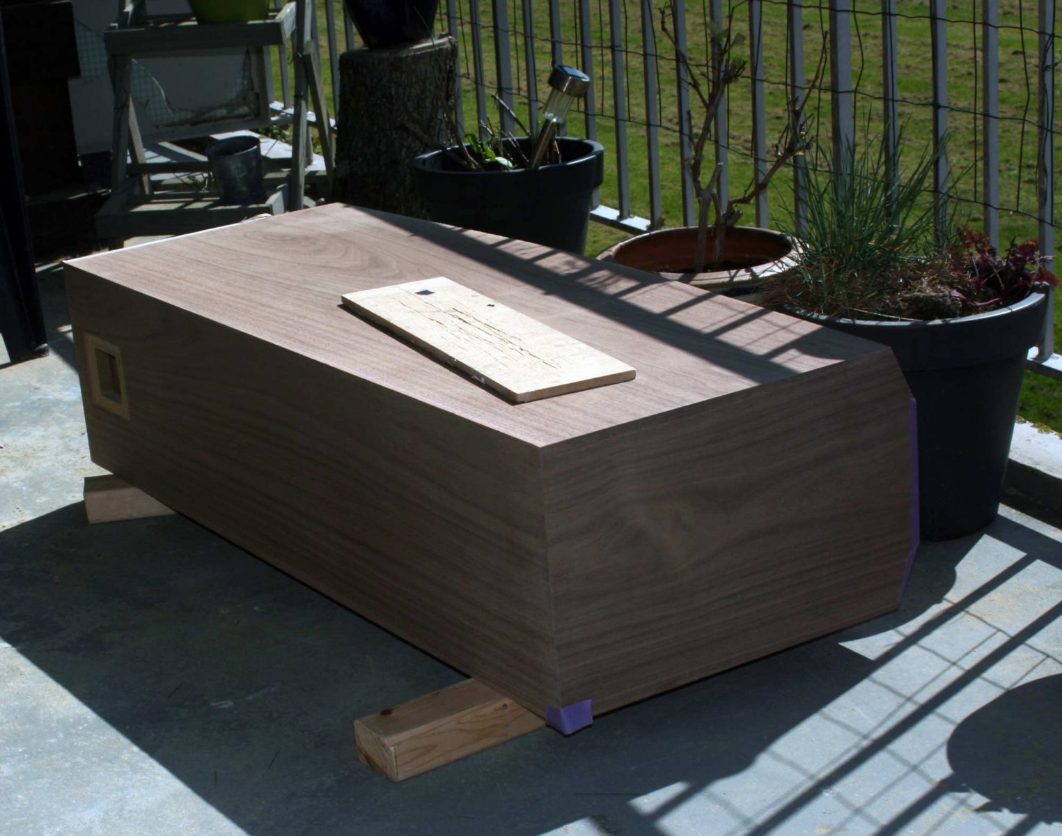

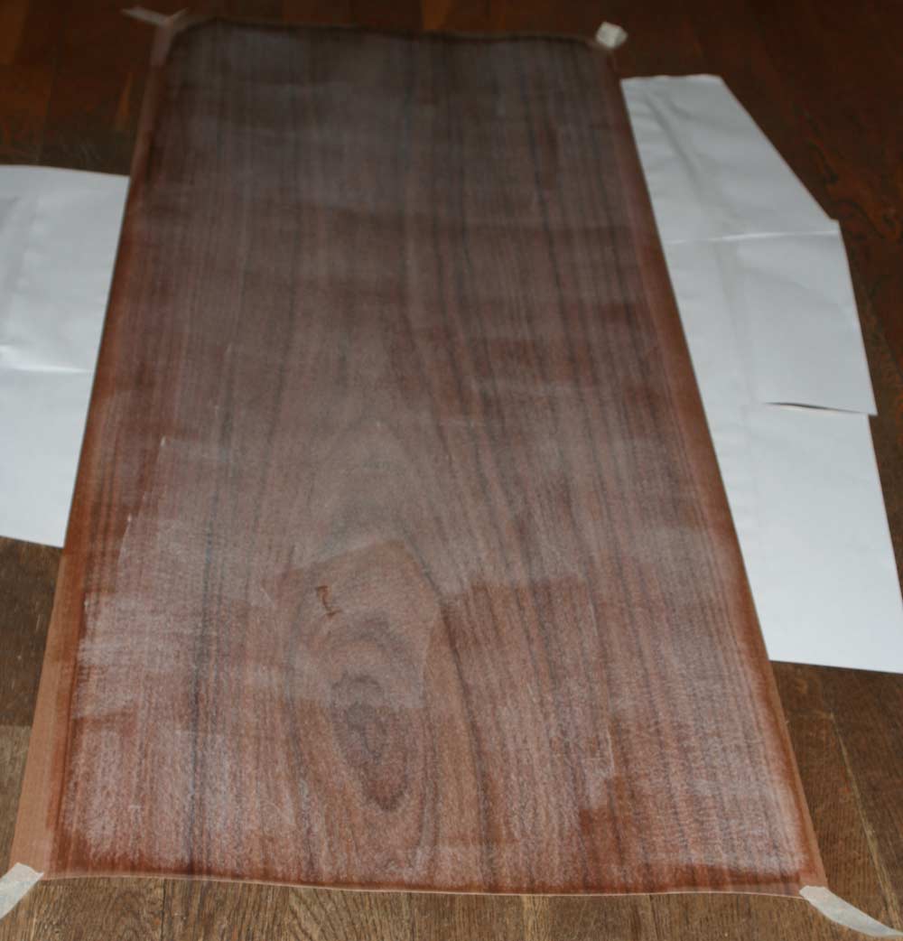

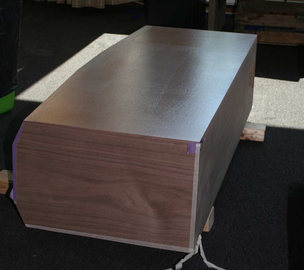

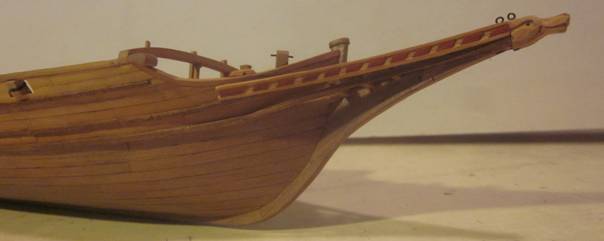

Bison D2 of D3 (waterafstotend) gebruik ik en ook (evenals vele anderen) in de luidsprekerbouw. Het wordt hard, plakt goed en beide zijn verdunbaar met water.
Ook uitermate geschikt om mee te fineren met de strijkboutmethode. Beide delen dun insmeren met bijvoorbeeld een oud bankpasje of inrollen met een verfroller en wachten totdat de lijm voor het grootste deel transparant is opgedroogd. Delen op elkaar leggen en met een warme bout strijken en het zit muurvast.
Ook werkt deze methode goed om gebogen delen mooi te kunnen beplanken/ fineren.

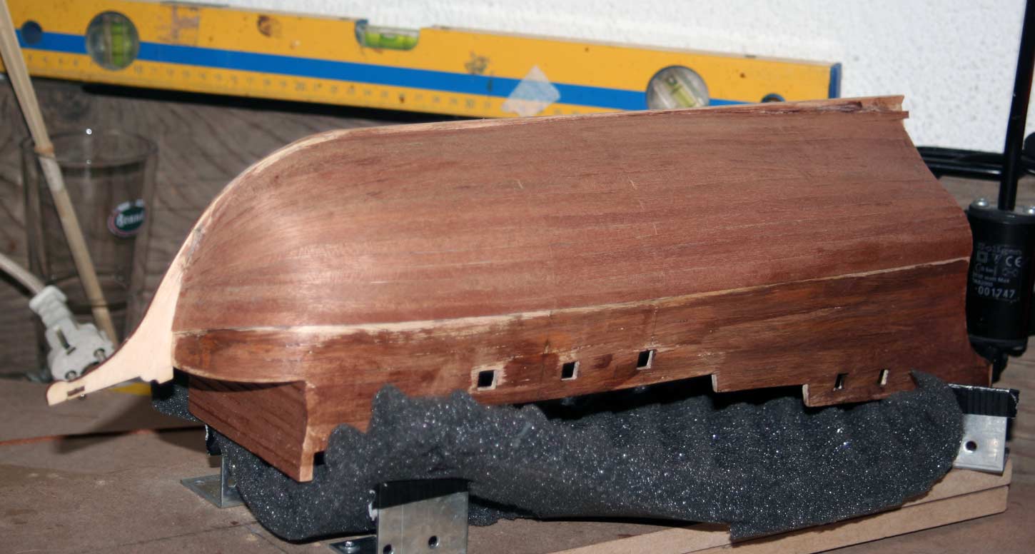

De boeg en de kiel zijn met de strijkboutmethode beplankt:
Een paar extra foto's:

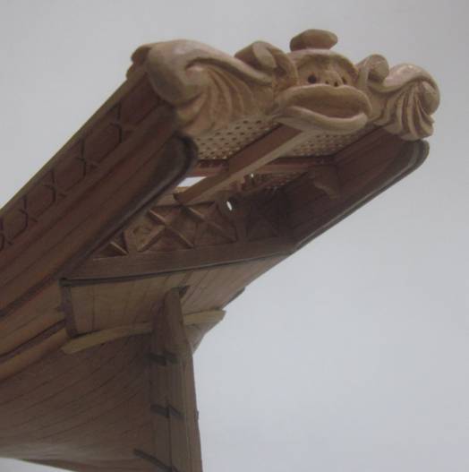

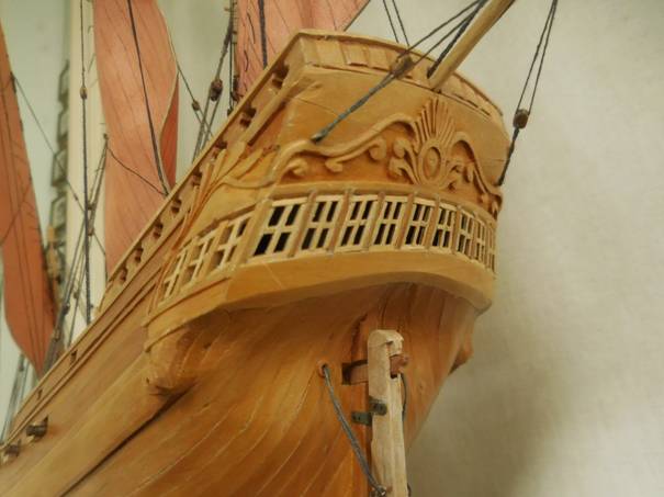

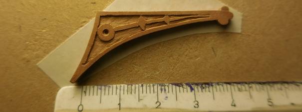

Als ik nog iets kan bijdragen aan deze topic is het dat ik houtsnijwerk vervaardig met behulp van hele goedkope schroevendraaiersetjes die je bij iedere Action enz kan krijgen. Meestal in setjes van zes stuks. Iedereen kent ze wel.
Vooral de allersmalste gebruik jij dan, zo’n 1mm breed. Die vijl of slijp ik dan vlijmscherp en dan heb je prachtige beitels. Met aanvullende hulp van een afbreekmesje kun je dan alles maken. Ik maak vrijwel alles in perenhout, en ik schilder mijn modellen nooit. Alle modellen op schaal 1 : 87 (HO)
Spiegel van een Pink (eigenlijk Pinque), Venetiaans
Boeg van een Algerijnse chebec
Achtersteven van een Algerijnse chebec
Uitlegger van het schip van Barentz
Bekijk bijlage 339339
Bekijk bijlage 339338
Bekijk bijlage 339341
Bekijk bijlage 339340
Heel mooi gedaan. Perenhout leent zich uitstekend voor dit soort werkzaamheden. Maar dan moet je hier nog wel het gevoel voor hebben om dit voor elkaar te krijgen. Chapeau!

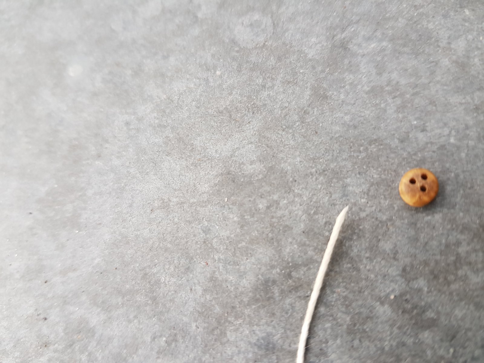

En als ik nog een tipje mag plaatsen. Deze is overigens voor vele wel bekend uiteraard maar je zal dit maar voor het eerst lezen;)
Voordat ik touw doorvoer door een jufferblok of blokken verstijf ik het uiteinde altijd met secondenlijm. Hierna snij ik deze schuin af en gaan ze gemakkelijk door de gaatjes. Zeker als je heen en weer door een juffer moet.
