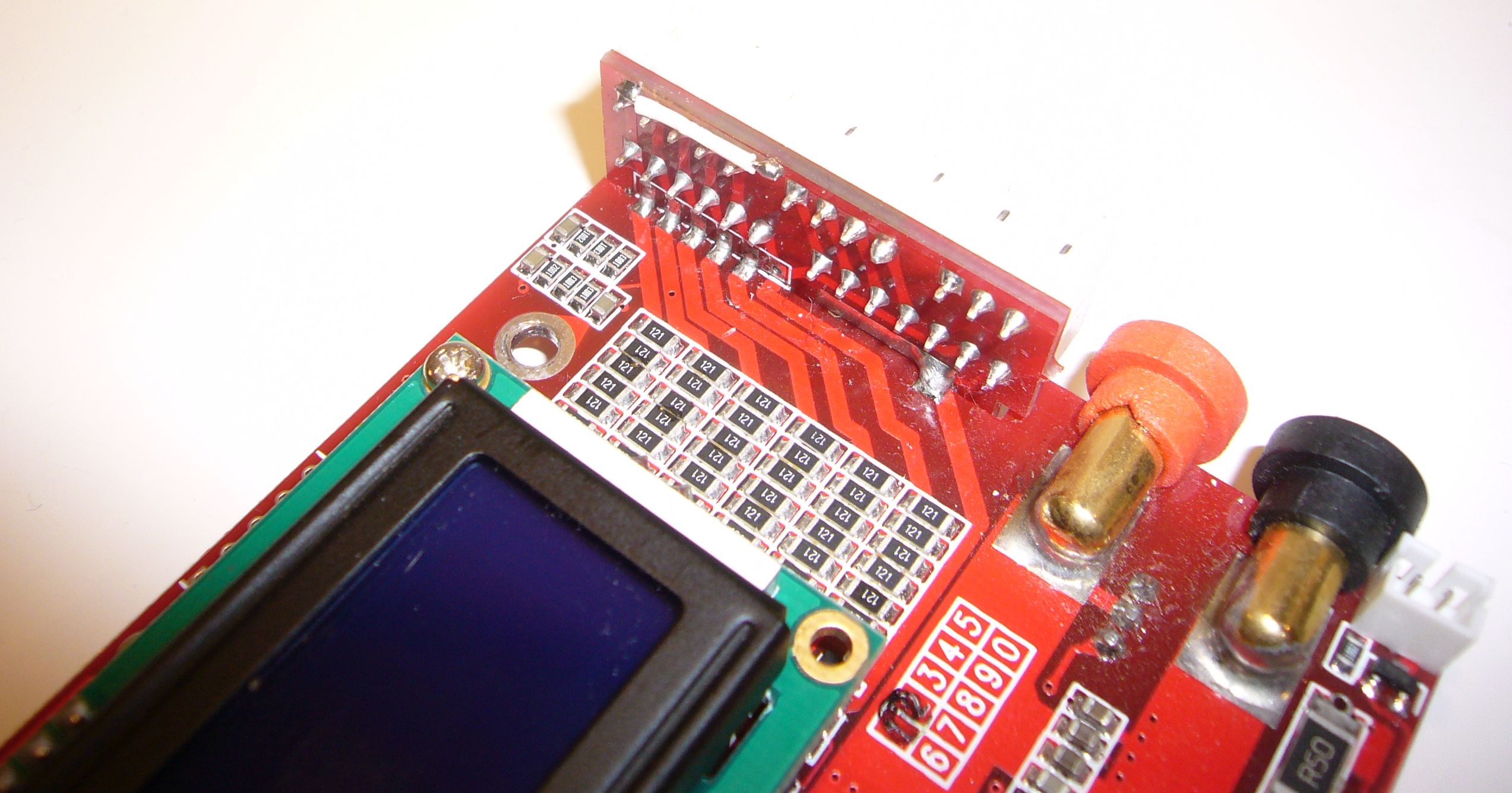

Oorzaak gevonden.
Er was om onverklaarbare redenen een 2cm stukje printbaan van de printplaat losgekomen. In het midden was dat ook doorgebrand. Nadat ik er een stukje draad op had gesoldeerd, werkt hij weer als vanouds.
Zie witte stukje draad bovenin deze foto. daar was de printbaan onderbroken.
Zo'n printspoortje brandt niet zo maar door. Het kan haast niet anders dan dat er kortsluiting is geweest. Hoe, wanneer, waardoor? Dat zou ik je niet kunnen vertellen.
Ik vroeg mij hetzelfde af, maar kan me alleen herinneren dat ik de bananenstekkers eens een keer verkeerd om aansloot. Toen meldde het display "reversed polarity", dus ik vermoed dat het ding daar mee om weet te gaan.
Ik heb ook nog naar soldeerpareltjes gezocht, maar niet gevonden.
Was de balansstekker toen al aangesloten? Zo ja dan kan daar de kortsluiting door zijn ontstaan en dat spoortje door zijn gefikt. Gelukkig zijn die spoortjes smal en dun dus smelt het bij een relatief lage stroom door. In ieder geval bij een stroom die de accu niet als vervelend zal ervaren. In zo'n geval is dat printspoortje de "zekering".
