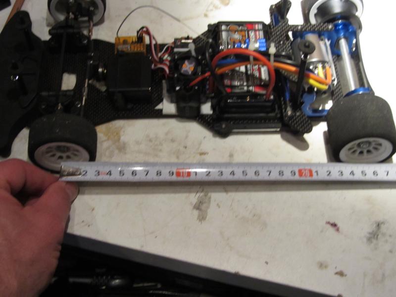

Hart-Hart = 25cm

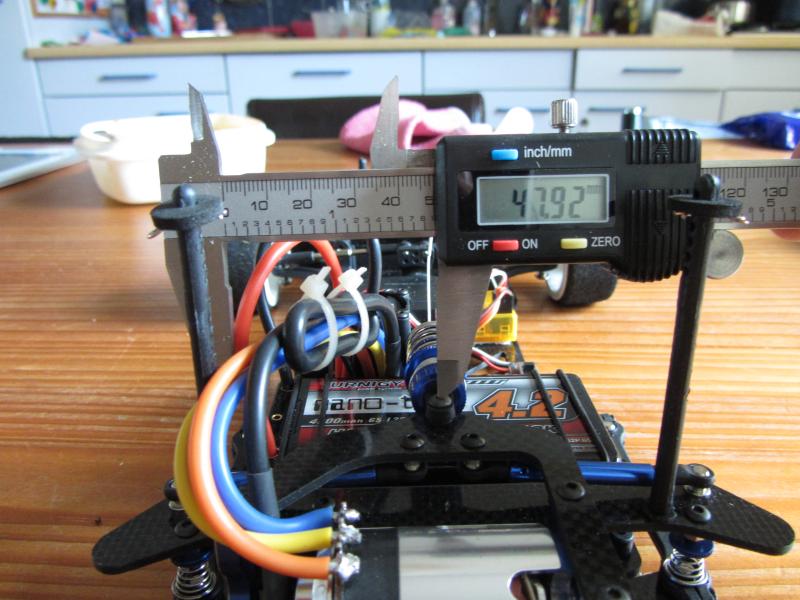

Voorzijde is even breed ~19,5 cm

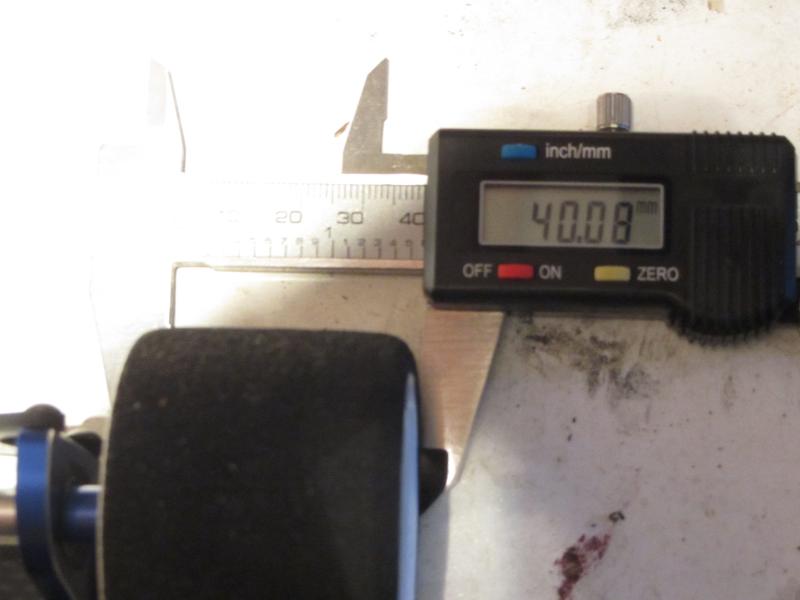

Achterwiel...
full
Voorwiel...

Maten kloppen wel voor een 1/10 200mm pancar. De banden en de bevestiging zijn wel anders dan de standaard 1/10 pancar banden. Dit kan een probleem opleveren mbt bandenkeuze etc.
In velp is er een club en daar zijn een paar rijders af en toe aan het trainen. Velp is 25 minuten van nijmegen dus nog goed te doen.
Volgens de beschrijving is dit een WGT auto.
Dus 200MM breed en idd schaal 1:10.
Wielbasis is idd een fracktie langer als wat je gewend bent met een WGT maar dit zal alleen maar helpen omdat hij wat langer is.
Het nadeel van dit soort auto's is dat er vaak onderdelen van andere auto's niet zo maar op passen en je dus verplicht bent met onderdelen van dit merk te werken.
Voorwiel ophanging is niets bizonders aan maar gewoon van dit merk.
Simpel en bijna hufter proof;)
Als je een Associated 10R5 neemt zal je ook zien dat deze 200MM breed is en een wielbasis heeft van ongeveer 260MM.
Niets vreemds aan hoor:cool:
Mvg Roy

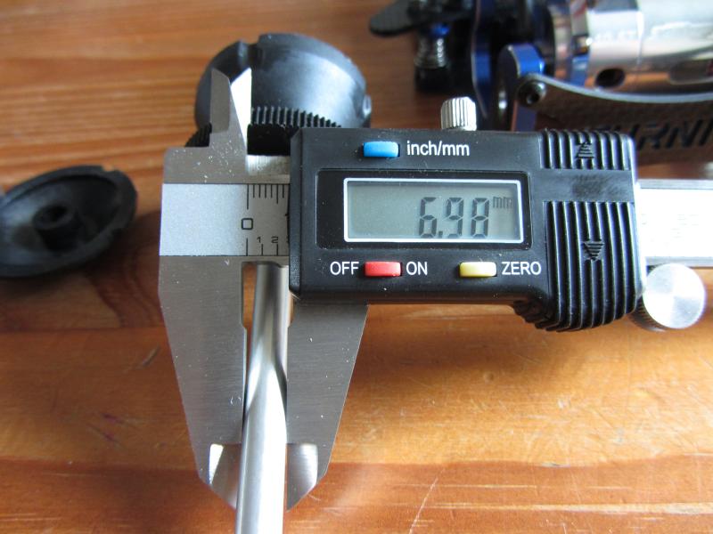

Nou, ik heb getracht de maten van de as te meten samen met wat andere maten. Als je iets mist om een advies te geven, laat het me dan gerust weten; de schuifmaat staat in de aanslag!
Ik heb stille hoop dat het om te bouwen is;
deze Serpent Clamp hub left S100 411238 :: S100 1/10th Scale Parts :: Serpent :: The Border Online RC Shop en deze Serpent Diffhub S100 411237 :: S100 1/10th Scale Parts :: Serpent :: The Border Online RC Shop als basis voor de ombouw set. Afhankelijk van de as-maat eventueel een andere as of de huidige gewoon afzagen. Is dat iets?
full
Dikte van de achtereras.

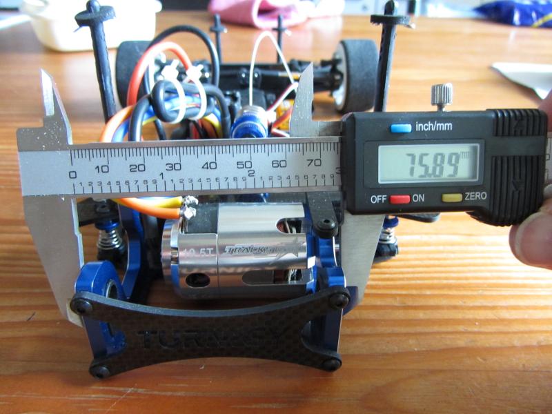

Breedte van het motorhuis..

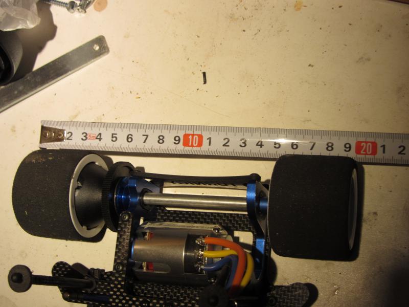

Off-set ten opzichte van de hartlijn.
De acheras zelf is de volle 20cm lang.

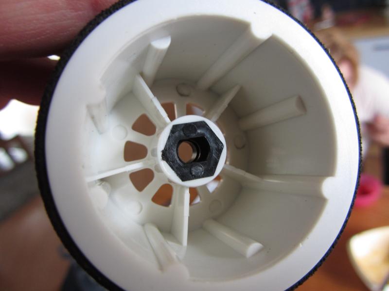

Nu ik het zaakje uit elkaar heb gehaald voorzie ik met huidige onderdelen ook wel wat problemen. Zo komt de overbrenging van alle aandrijfkracht op het linker achterwiel terecht op dit plat stukje van het wiel;
full
Ik vrees dat dit geen lang leven heeft.

7MM as is dus corally als alternatief.
Deze werkt met zelfde maat.
Lijkt er op dat je metrische lagers er in hebt zitten.
