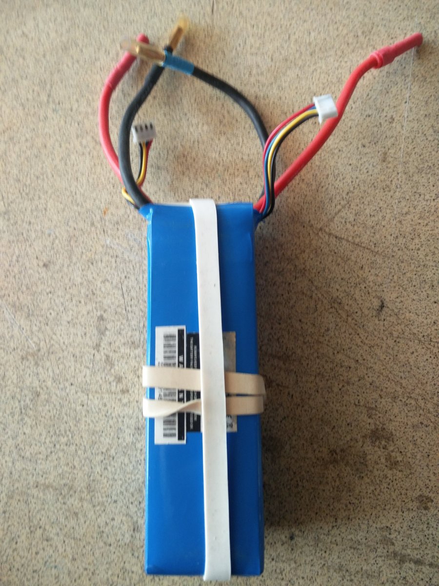

Nu had ik het idee om pakketten te maken van absoluut dezelfde lipo's van twee maal drie cellen van 4000 en 5000 mAh 30C. Deze heb ik in mijn bezit en zijn altijd gelijktijdig geladen.
Kan ik dit doen, of maak ik ergens een denkfout?

Bedankt. Ik dacht wel dat ik het zo moest doen maar twijfelde. Ik heb inderdaad 2 x 3000 mAh, 2x 4000 mAh en zover en steeds twee van het zelfde merk.
