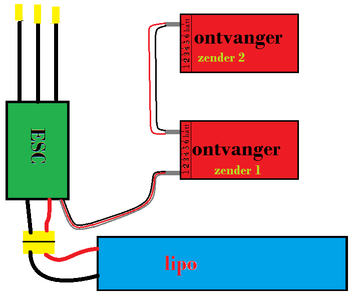

twee ontvangers op 1 lipo

Lijkt im mijn ogen te werkem dat laatste plaatje.
Voor het doen van een dergelijke uitspraak ontbreekt het je gezien je leeftijd aan de benodigde kennis en ervaring. Daarom is het beter dit soort uitspraken niet te doen. Je zet er mensen mee op het verkeerde been. Studeer eerst maar eens een paar jaar electrotechniek. Dan kan je gefundeerd je mening geven.
Lijkt me dat ik dat laatste plaatje maar eens ga aansluiten en zien wat t doet.

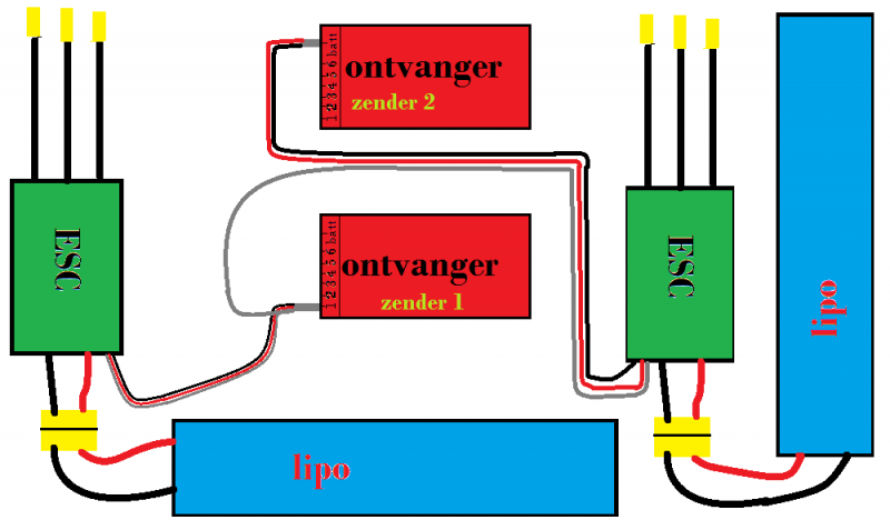

Maar hoe groot is het probleem om de grounds aan elkaar te knopen ? Eventueel direct bij de accus, of 1accu gebruiken?
Ervaring is de beste leermeester.
De massa's van beide ontvangers aan elkaar verbinden is geen probleem. Dan zal het wel werken.
Dus als ik heb goed begrijp bedoelt u dit?

Ja, klopt
Zou het nog kwaad/goed kunnen doen om de massa van beide accus te koppelen? Ivm ground loop?
Je bedoelt dat de ground gaat zweven? (zoiets heb ik ooit eens gehoord op het fpv forum)

Wat betrefd de massa ken ik het fenomeen groundloop uit de meet en regel techniek en ik kan je verzekeren dat met signalen tussen de 0 en 100mV dit veel storing geeft.

Mocht je zelf nog niet getest hebben houdt je m tegoed van me.
Nee ik heb het nog niet getest, De spullen voor de cargo heb ik ook nog niet :) (dus kan ik het ook niet testen :D) het idee ligt nog maar op de tekentafel.
Ik weet niet of het veel uitmaakt maar ik vlieg met een 2.4Ghz zender en hij met een 35Mhz, dus volgens mij stoort dat elkaar niet.
