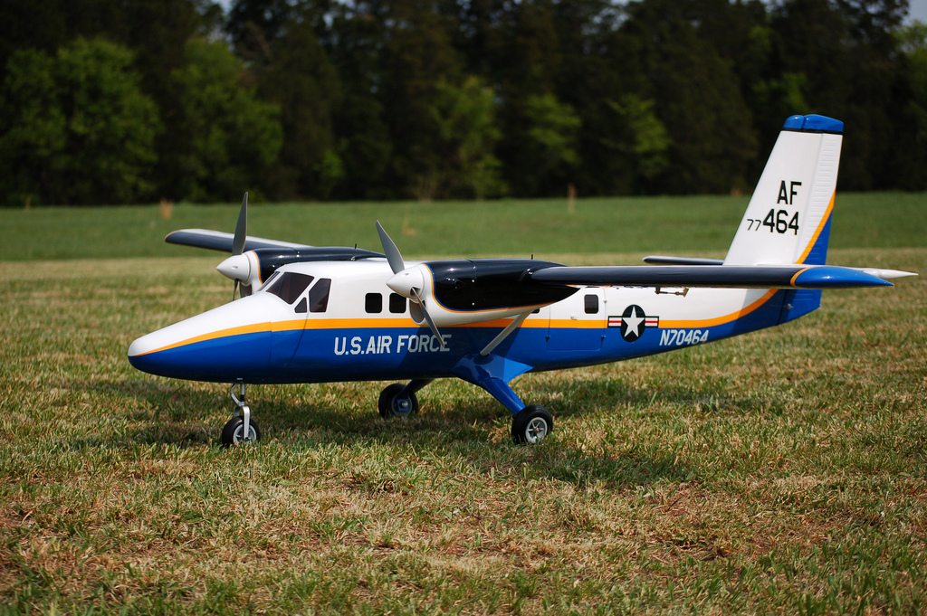

Ik heb deze week een tweede hands Twin Otter DHC-6 van Hangar 9 op de kop kunnen tikken. Electro uitvoering.
Ik weet niet of dit topic bij de schaalmodelen hoort, maar ik plaats het hier.
Iemand ervaring met dit toestel, aanbevelingen?

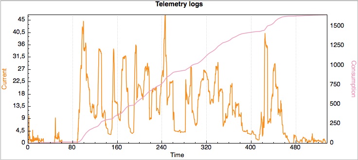

In combinatie met de Power32 motoren en 4S4000 mAh batterijen heb ik, als ik een van mijn telemetrie-logs consulteer, na 8 minuten vliegtijd (inclusief taxi-out en taxi-in) nog maar zo'n 1500 mAh verbruikt. Vluchten van meer dan 10 minuten zijn geen uitzondering.
Stroompiek bij volgas (zelden nodig) ligt rond de 45A.
