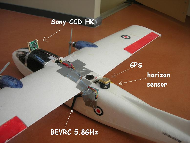

    Ik ben ook net begonnen met FPV en veel elementen in m'n setup zijn dezelfde. Ik gebruik een voyager, lijkt erg op twinstar, alleen wat plomper. Ook Sony CCD en BEVRC, wel op 5.8 GHz want mijn RC is op 2.4 GHz.
    [​IMG][​IMG]
    Ik ben wel redelijk goedkoop geweest wat het brilletje betreft: dat $70 ding van Turnigy in HK. Maar de kwaliteit is lang niet slecht. Beeld is beter dan FlyCamOne, zeker wat intensiteits controle betreft. Nog goedkoper geweest voor de OSD: namelijk geen.
    De eerste vluchten heb ik 3rd person gevlogen, met de bril op de neus van een maat, om de antenne goed te krijgen. Eerst antenne in het midden van boven gezet, naar omhoog. Werkte slecht, soms viel het beeld 2s weg, terwijl ik minder dan 200 m ver zat. Daarna dwars over de vleugel (horizontaal, ook base station horizontaal natuurlijk). Werkte een stuk beter. Dan zelf gevlogen. Heel anders dan ik gedacht had. Ik had heel de tijd de reflex mijn vliegtuig te willen zien, uit gewoonte. Het ging ook minder snel dan ik verwacht had en na even geraakte ik gedesorienteerd. Dan een stukje 3rd person gevlogen en 1st person geland. Hartslag 160 en vol zweet.
    Om verloren vliegen te voorkomen heb ik dan mijn autopiloot proberen reviven. Die moet het vliegtuig terugbrengen als ik niet meer weet waar ik zit, of RC niet meer goed werkt of zo. Ik had enkele jaren geleden een PCBtje gemaakt om de voyager automatisch te laten vliegen op GPS met stabilisatie met horizon sensor. Afgelopen zomer deed de Voyager loopings en rollen met de autopiloot:

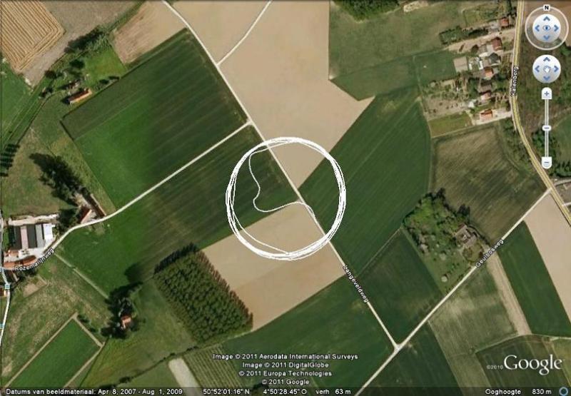

    Na een knoeivlucht gisteren deed de autopiloot het vandaag weer. De voyager vloog mooie cirkels boven mijn hoofd en ik kon als passagier fpv-en. Het beeld was OK. Eventjes stond ik op het punt hem over te nemen, maar het leek me toch best nog even te wachten tot ik dat 13$ HK OSD krijg.
    Dit was de google-earth ground track:
    [​IMG]
    Het begin ging nogal zig-zag, omdat mijn cirkel-algoritme niet goed werkt als je start vanaf het midden van de cirkel; vroeger kwam hij altijd op de cirkel vanaf waypoints buiten de cirkel.

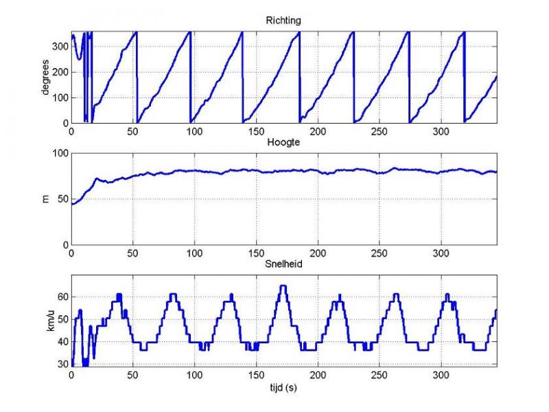

    De andere vluchtgegevens waren zo:
    [​IMG]
    Op de grond stond er helemaal geen wind, maar op 80m kruishoogte dus 11 kph vanuit het oosten. Ik zag door het brilletje dat hij soms naar links hing terwijl hij over de grond naar rechts draaide door de wind.
    De totale vlucht was iets meer dan 8 km,waarvan 5.4 km met de autopiloot. Op de autopiloot kruist hij op 45 kph. De batterij waar de zender, autopiloot, servos en een motor op draaien bleek achteraf half leeg. Het vliegbereik van de voyager moet dus rond 15 km liggen.
    De volgende keer hopelijk FPV vliegen met OSD.
