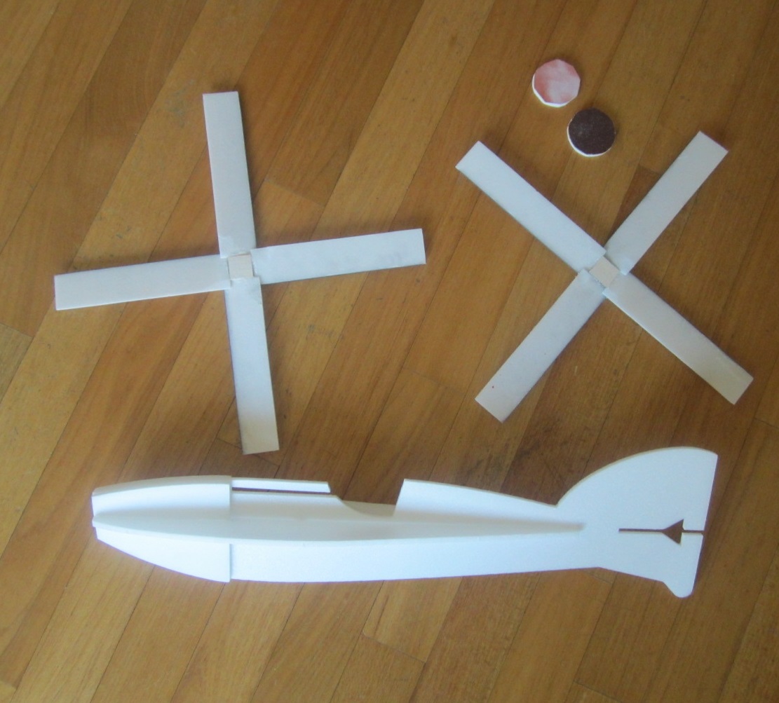

Ik hoop dat dat voor het modelletje dat ik ga bouwen ook opgaat :). Besteld bij floatflymodels in de UK. Voor 36€ ligt het model binnen een week op de deurmat. Laat ik beginnen met de unboxing.
De eerste indruk is goed. Netjes uitgesneden 6mm Depron en veel kleine onderdeeltjes.
full
full
De contouren van het model zijn goed zichtbaar. De bouwbeschrijving sluit niet altijd aan op de beschikbare onderdelen en blijkt voor het oorspronkelijke 3mm Depron model, zoals ontworpen door Al Foot. Geoff [de eigenaar van floatflymodels] heeft het model wat degelijker vorm gegeven zodat het niet alleen geschikt is voor indoor-, maar ook outdoor toepassing.

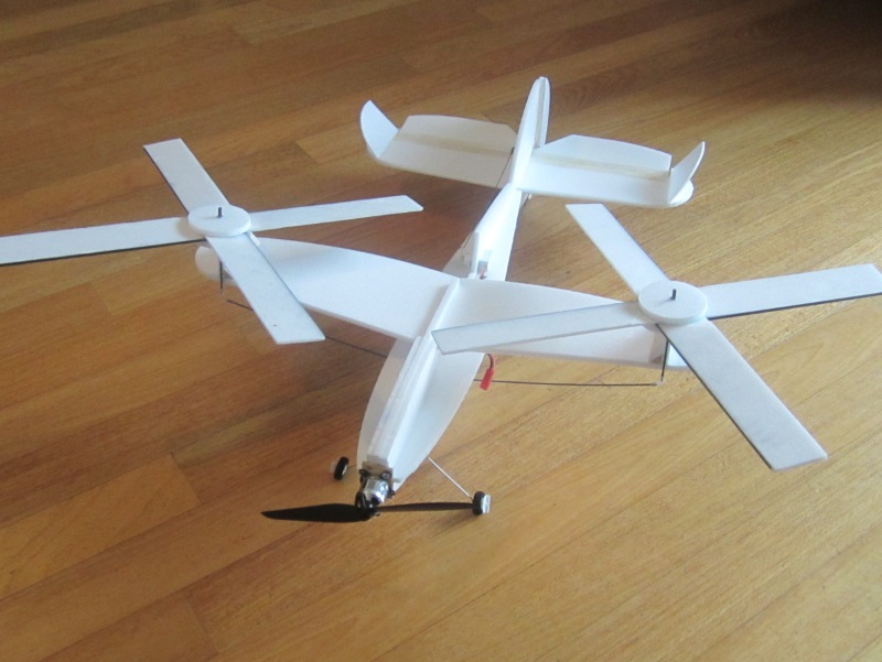

En inmiddels een bouwfase verder...
full
Nu maar hopen dat het enigszins vliegt. Ik heb wat twijfels of de dihydral voldoende is. Let's see...
Deze motor zit er op:
Turnigy Aerodrive SK3 - 2122-2100kv Brushless Outrunner Motor
RPM/V: 2100kv
Loading: 7A Max
Power: 63W
Weight: 24g
... gecombineerd met 950mAh 2s LiPo en GWS EP-7035 prop. Zou dat voldoende zijn?

Dit vliegt dus... euh... heel contra-intuïtief. Na een valse start vanmiddag tegen een stoepband, vanavond nog even geprobeerd uit de hand. Even zorgen dat de rotoren spinnen en volgas het luchtruim in. Nou, dat volgas is dus nergens voor nodig. Zwaartepunt mag best wel iets naar achteren, hindert allemaal niet. Erg bijzondere ervaring. Landing inzetten, gewoon tikkie up en rotoren flink laten spinnen en de eerste verticale landing is een feit :). Binnenkort volgt wat beeldmateriaal...
Toch al wat beeldmateriaal vanaf een quadcopter. Mist een blad (linkerzijde) dus vloog niet optimaal. Er woei ook een stevige wind, maar ondanks dat maakt de Twirl toch z'n beloften waar. Leuk toestel om mee high-alpha te vliegen...

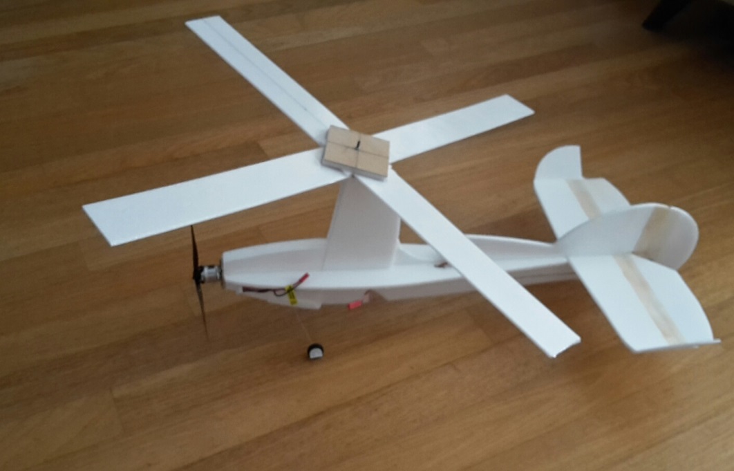

De mono-Twirl is vandaag niet verder gekomen dan 2 meter omhoog, waarna drie bladen afknapten en vervolgens een vernieuwde kennismaking met planeet Aarde (weliswaar een onprettige :-)). Lamineren met NewStuff was dus helaas onvoldoende voor de benodigde stevigheid.
