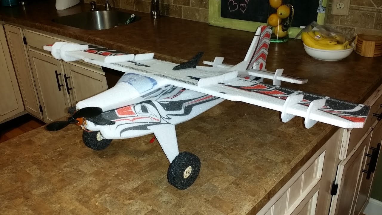

setup
900kv outrunner @ 9x4.5
3s 1000mah lipo
htx900 servos all around
20amp esc
spektrum ar6200 dx6i RX TX
Pas de maiden flight gemaakt stuite op een vreemd verschijnsel bij het maken van een bocht naar rechts. Zodra ik een bocht naar rechts wil maken met de beaver voelt het vliegtuig enrom tail heavy (staats lastig) en oncontroleerbaar aan de neus van het vliegtuig wil meteen omhoog en komt vervolgens in een hover (prophang) positie terecht...
Alle andere uitslagen zijn in orde een bocht naar links, elevator, rudder en motor voelen wel goed aan. Op de grond verschillende tests gedaan de servo's doen op de grond niks geks alles ziet er verder goed uit het CG is ook in orde. Wat zou dit nu kunnen zijn?
